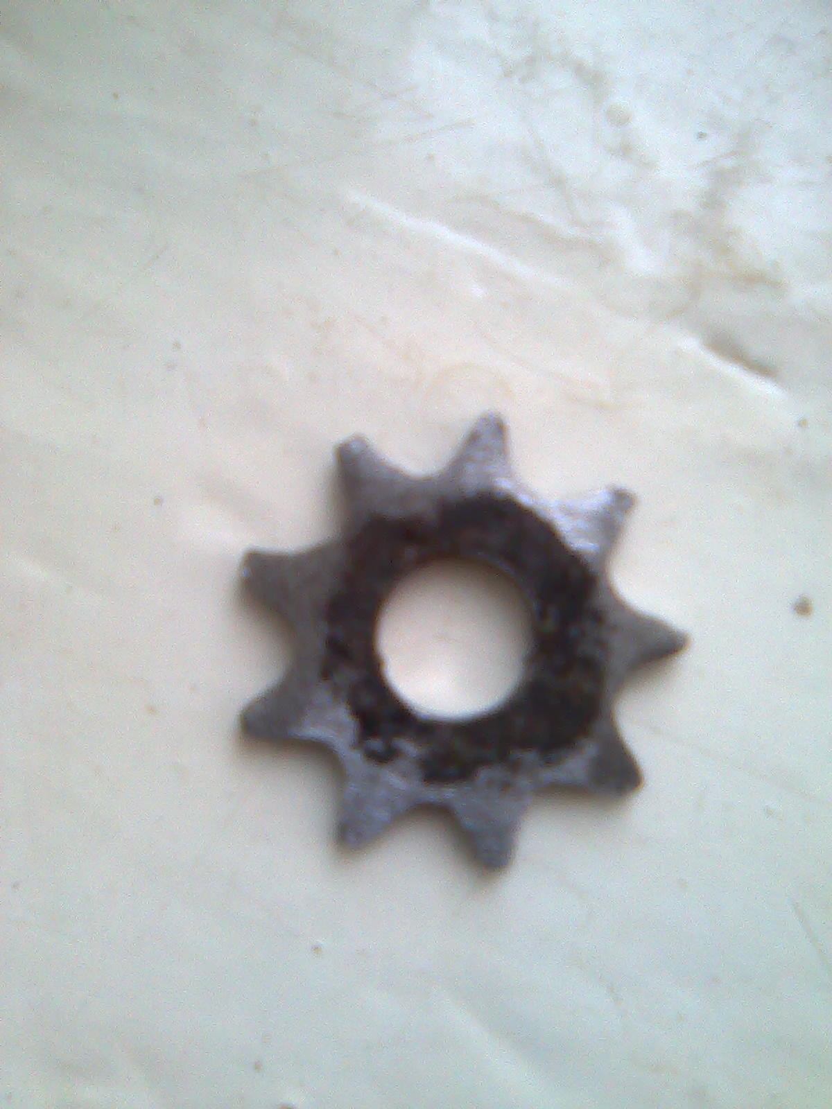

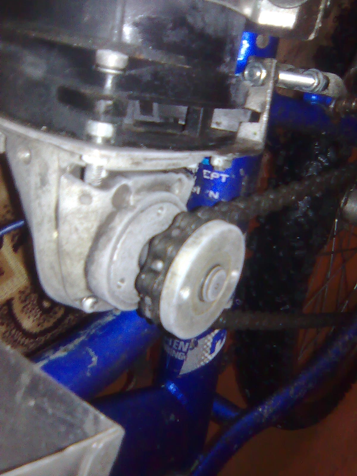

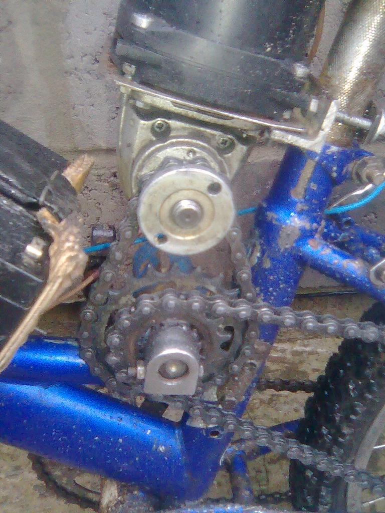

serbey за совет спасибо! Об этом даже не думал. Звезду я уже сделал. Но из-за ускоренного износа менять их надо часто, а делать постоянно желания особого нет, закуплю несколько штук, если найду.
Добавлено через 23 часа 52 минуты 6 секунд:
Испытал новую звезду. Тяга улучшилась :dance: , скорость не выросла, зато неспеша так порассекать можно. Возросло усилие на педалях при отключенном двигателе, теперь так или иначе необходима трещетка или муфта свободного хода. Накат снизился, что не есть хорошо. :cry: Полноценное видео не снимали, потому что испытывали вечером. Скорость буду увеличивать путем поднятия напряжения. Да и к тому же холодно на улице, аккумуляторы быстрее садятся, поэтому много не ездили. Ниже несколько фоток.

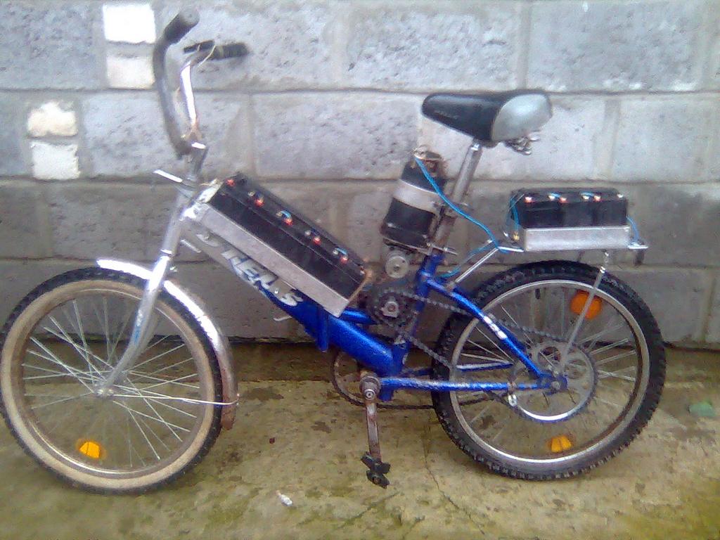

До сих пор играюсь, давно не писал. Напряжение довел до 96 В. Передаточное готношение поднял до 20. Скорость упала (было 40, стало 30), но тяга возрасла. Пробег вырос. Проехал последний раз 17 км, но высадил батарею полностью. Если разряжать батарею до разрешенных пределов, то можно и 15 км проехать. Наверняка инвертор не поднимет пробег, так его тоже необходимо питать и учитывать его КПД.
http://www.youtube.com/watch?v=c2lR1EYaMK4 максималка со старой трансмиссией
http://www.youtube.com/watch?v=1I4ZQR8k1B8 новая трансмиссия
http://www.youtube.com/watch?v=3KIUMGFlzVE опять же старый вариант
С тем , что такие моторы мало подходят согласен, но это прототип, для отработки навыков конструирования.

Простите виноват, ввел в заблуждение. I=10 А, это потребление переменного тока , написано было на корпусе пилы. Мощность пилы при 220 В переменки 2100 Вт.
Потребление постоянного тока 5,5 А (при 96 В) на прямой асфальтированной дороге. Если пригнуться будет 4,5 - 5 А при 30 км/ч. Если двигаться в небольшой подъем (перепад 1 -1,5 м на 100 м длины), потребление 6,5-7 А. Вот и выходит потребляемая мощность в районе 500-600 Вт при 30 км/ч.
1) Двигатель без какой либо нагрузки: I=1,8-1,9 А при U=100 В;
2) двигатель+редуктор: I=2,04 А при U=99 В;
3) С вывешенным задним колесом: I=2,6-2,7 А при U=96 В.
4) Движение в подъем (перепад 3-4м на 300 м): I=8,5 при Uпот=95 В.
5) Движение по прямой: от 5,5-6 А при 96 В.
Но ненагруженный движок будет развивать большие обороты при том же напряжении.
