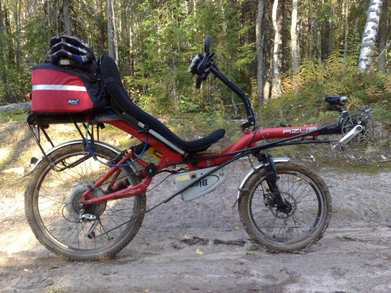

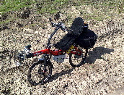

Тестовый небольшой однодневный походик прошел успешно. Расстояние 109 км. В основном был асфальт, но был и небольшой участок полубездорожья (см. фото). Можно и по нему ехать в меру неплохо. Подпитку от аккумулятора (по ощущениям - слабый ветер в спину) удалось растянуть почти на весь путь. Подзаряжался во время спусков. Очень эффективно. Казалось, что ехать по трассе безопаснее, чем на обычном велосипеде. Может так оно и есть? Падать-то в случае чего не с такой высоты. Водители автомашин относились уважительно.

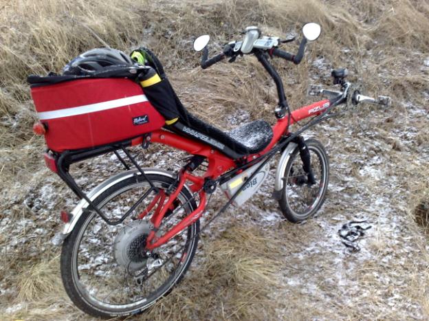

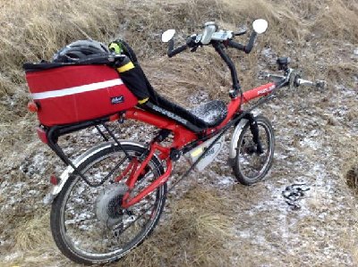

на марафон 2-го не поехал по разным причинам, но 3-го решил прокатиться в сторону Карел. Собирался ехать подальше Косково, но погода подвела, пошел снег неслабый. Остановился за Черным Яром. Испытал складную чудо-печку от "Экспедиции". Очень понравилась, действительно работает хорошо в сложных погодных условиях и дров надо очень мало. Вода закипела мгновенно. Зачем газ возить, когда есть такой всеядный источник тепла. Испытал также новый кофр на багажник специально для бентов. Хорошая штука, вместимость 30 литров, есть карманы для фляг, улучшает аэродинамику и повышает видимость. В целом понравилось, хотя и странно было 3 мая приехать на обледеневшем аппарате и жаль, что не хотелось в такую погоду далеко ехать. Отбивал лед, чистился часа полтора.

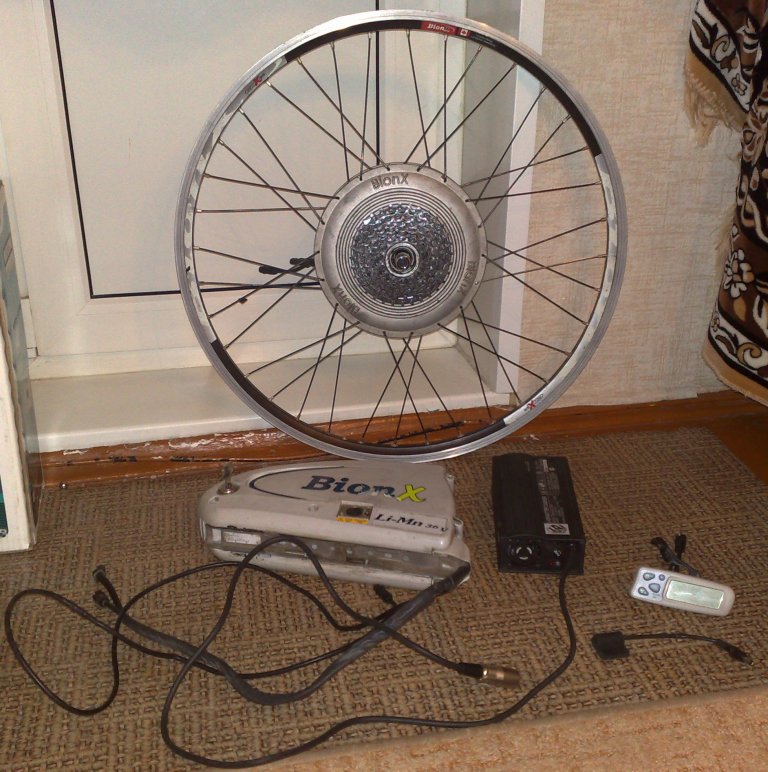

Продам весь электрокомплект за 30 тыс. руб.
Параметры батареи LiMn / 37V / 9.6 Ah

аккумулятор отработал не более 25% номинального числа циклов зарядки-разрядки. Всего таких циклов не менее 500. Ну в общем все как для современных аккумуляторов мобильных телефонов

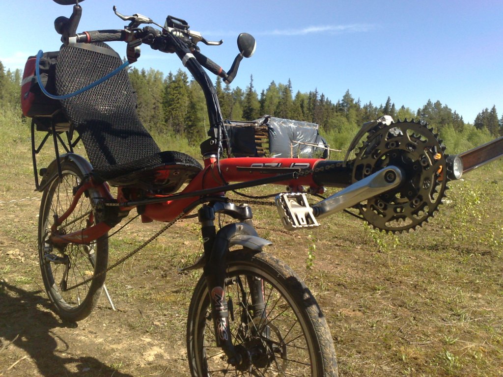

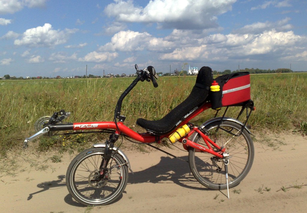

Решил по просьбе посетителей форума разместить ряд фото своего Азуба с акцентом на технические подробности, ну и не только. Что ж, пожалуйста. Эксплуатирую я своего друга уже четвертый год. Второй год без электротяги. Кстати, прошу убрать эту тему из "Электротяга" и поместить в "Не наше". Процесс совершенствования до сих пор не прекратился, но уже все более мелкий и тонкий.

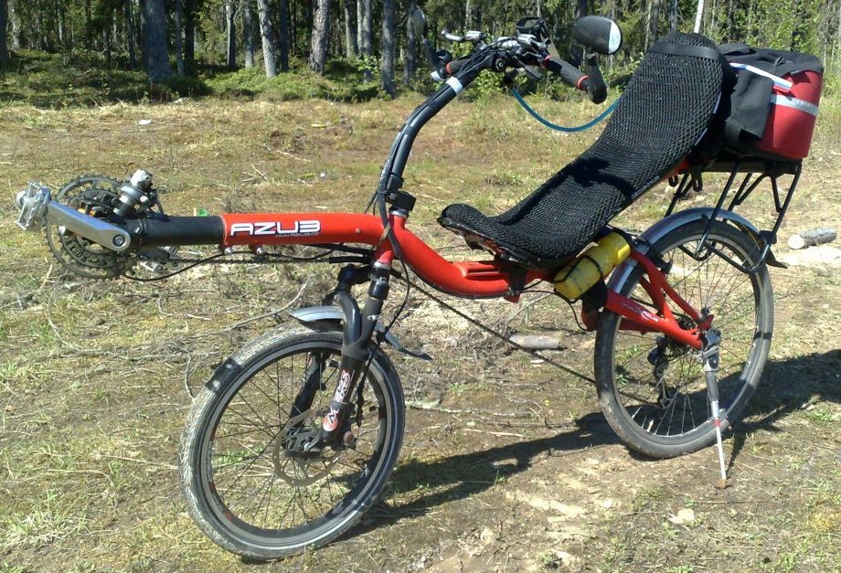

Комментарий к файлу: Один из лучших общих видов, лето 2010. Путешествие по Русскому Северу. Собственно, я хоть каждый день по нему путешествовать могу.

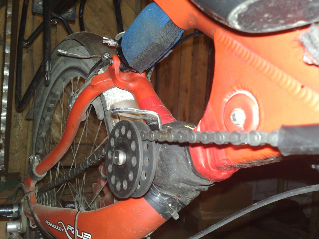

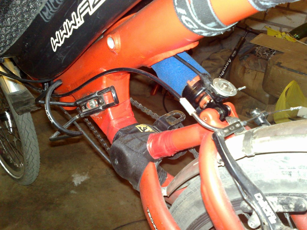

Комментарий к файлу: здесь видно, что длину трубок для цепи я постарался уменьшить до минимуму. Хоть трубки и фирменные, все-таки они создают трение, это чувствуется, когда на цепь налипло много грязи. Особенно чувствовалось в нижней ветви, за что она особо уменьшена. На руль на резинку крепится система подачи воды в "двигатель"

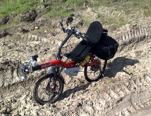

Комментарий к файлу: здесь еще с электротягой по вязкой дороге

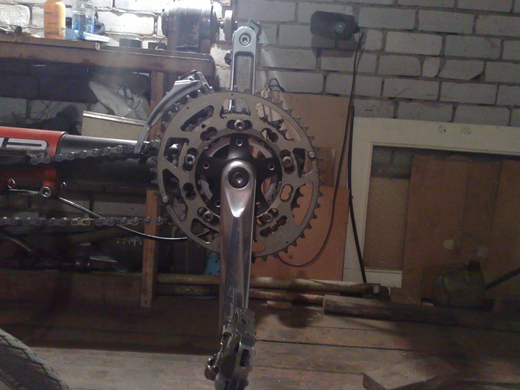

Комментарий к файлу: эллипсные звезды Q-Rings. Шатуны 160 мм. Все ради коленей и как-будто бы даже более высокой эффективности

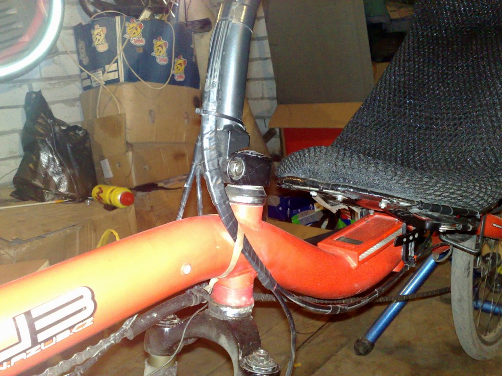

Комментарий к файлу: проводка тросиков, чтобы ноги меньше задевали

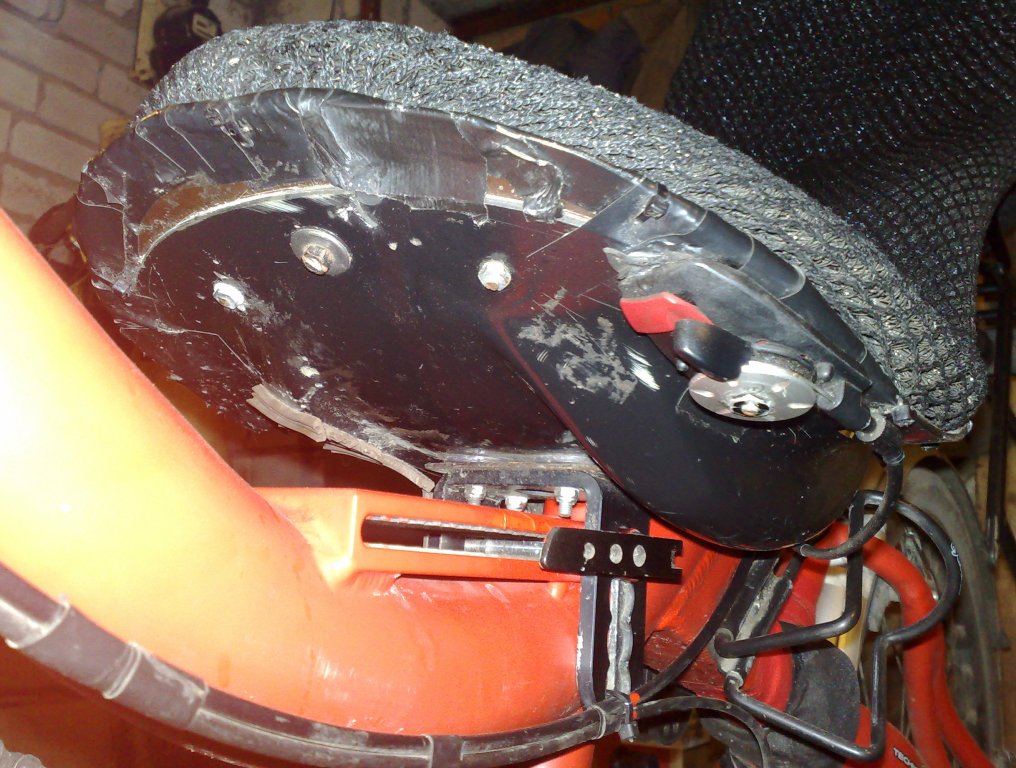

Комментарий к файлу: сиденье слегка удлинено мной, а то как-будто сползал немного с сиденья. Под сиденьем рычаг блокировки заднего амортизатора. Кстати, ноги передней вилки приподнял относительно штанов на 25 мм для увеличения высоты каретки и трейла. На трейл также сильно влияет длина заднего амортизатора. Установлен амортизатор длиной 152 мм. Не мешало бы на 145 мм.

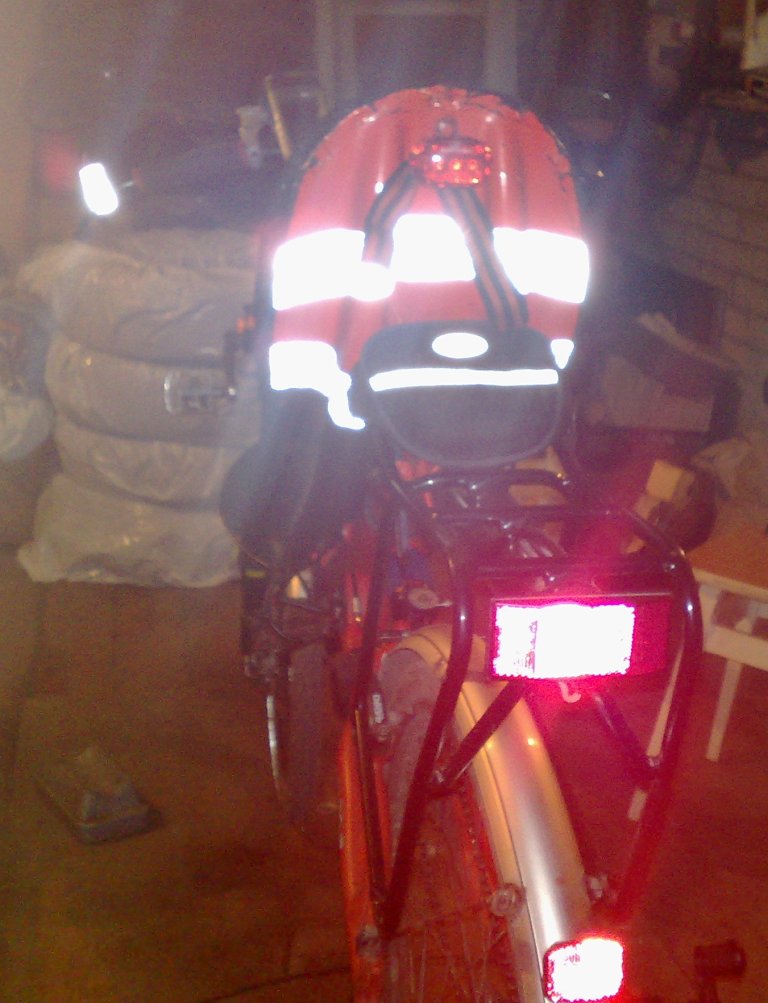

Комментарий к файлу: так виден лигерад ночью сзади
