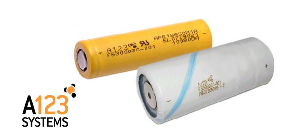

добавьте ещё один вид аккумуляторов... LiFePo4
их только одна фирма американская изготавливает- у неё патент (ну и китайцы, куда же мы без них, но у них характеристики заметно ниже) эта фирма называется A123 System и выпускает она 2 типа батарей MS1 и M1
http://staerke.ucoz.ru/forum/8-134-1 - отзывы (делал презентацию на эту тему и лазил по многим ссылкам, так что данные верные)
