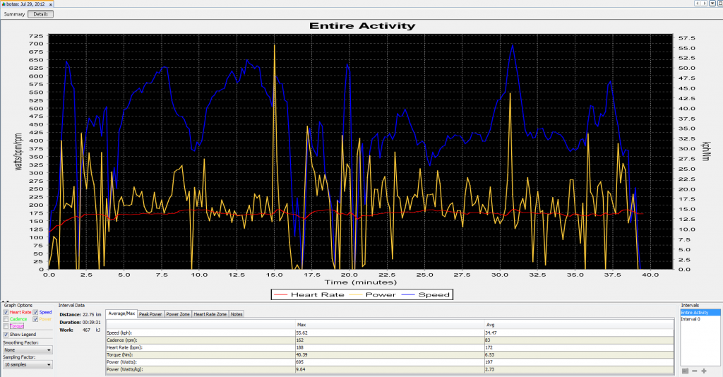

Вот картинка с данными:

Какой стабильный у тебя пульс! Хоть и высокий. Несмотря на постоянные ускорения/замедления...

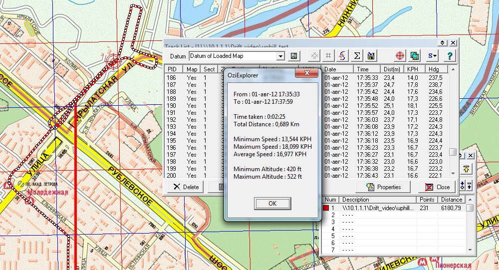

Все-таки записался трек. Вот данные из OziExlorer:
Получается:
высота: 522 - 420 = 102 фута, т.е. ~31.1 м;
длина: 689 м;
средний уклон - 4.5%.
Блин, GPS был настроен на запись через 20 метров, так что метров на 20-40 мог наврать.
