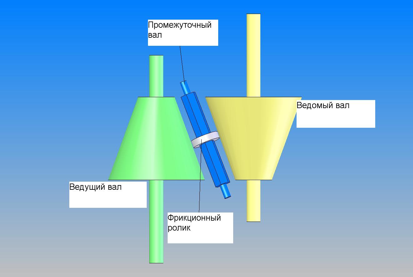

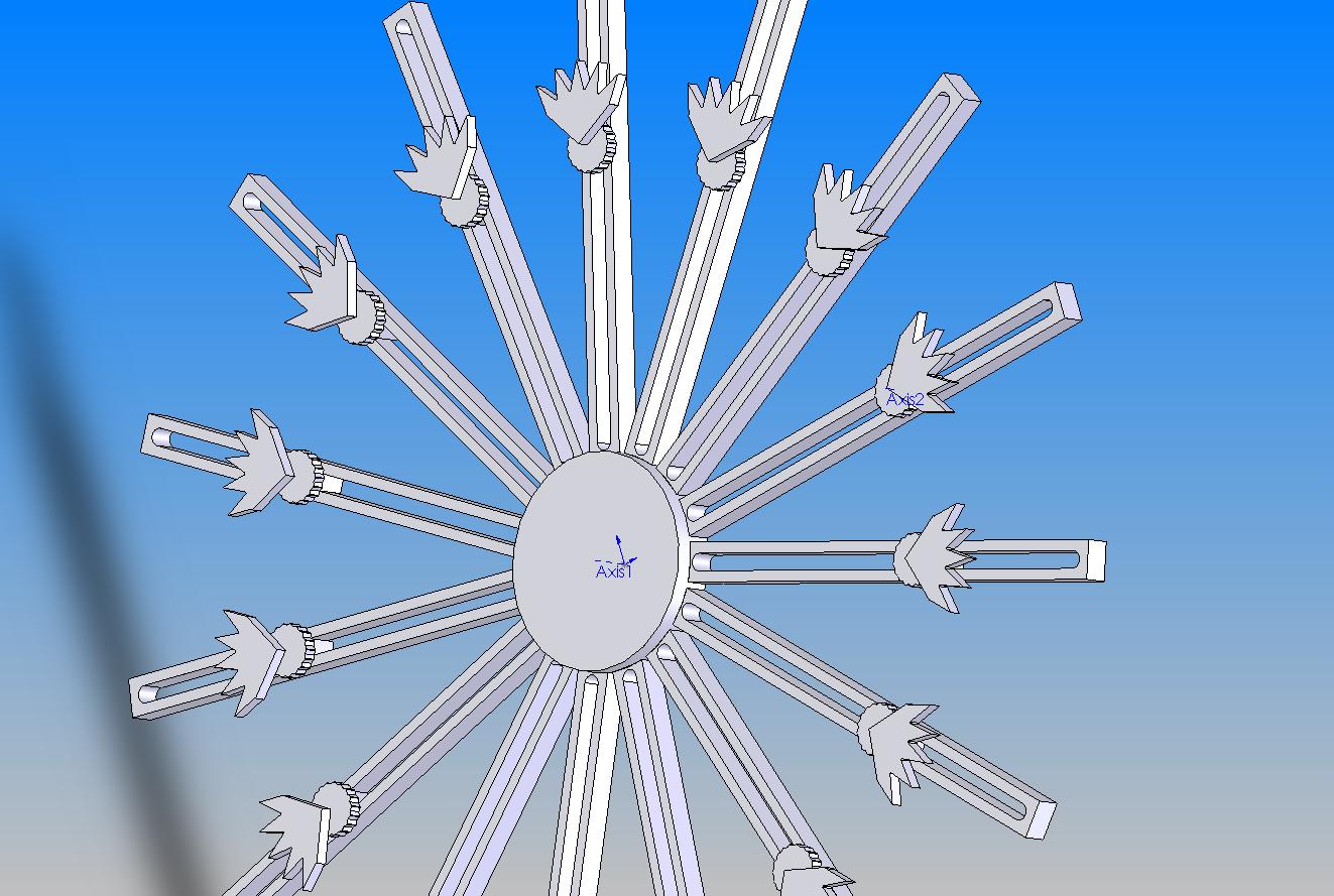

Вот два варианта безступенчатой регулировки момента.
1 фрикционный, но тут бы хотелось услышать мнение спеца по материалам, есть ли материал который мог бы работать как промежуточный ролик, он должен быть макс. узким, иначе большие потери КПД. Если такой узел размещать в каретке то проблема и в большом крутящем моменте 150-200 Нм.
Второй вариант ведущая звезда, с подвижными синхронно перемещаемыми секторами. Проблема на мой взгляд только в возможных рывках при работе на большом радиусе. Но мне кажется, что в районе 200% такая штука могла бы работать.

Что касается вариаторов, то самый интересный вариант - это вариатор Гулиа. Второе место - шариковый NuVinchi. Всё остальное, кмк, на велосипед как-то не очень.
Фрикционные вариаторы вроде предлагаемого конического уже много разных придумали, в частности, с карданом (вместо звезды - диск, на кардане - бегающий по диску ролик, на ведущем колесе - конические шестерни, или опять пара диск-ролик, для увеличения диапазона передач). Не поехало. :-(

Про вариатор гулиа, ничего кроме восторженных отзывов не нашел, понятной кинематической схемы не увидел (может плохо искал), на поп мехе есть схема http://www.popmech.ru/article/84-supertehnika-ot-supermena/, но я по ней ничего не понял.
А с вариатором Nuvinci такая фигня, работать он сможет минимум с тремя шариками (иначе не отцентрировать), а КПД одной фрикционной пары 0.96, три пары 12% как корова языком, - это много. Цепь с натяжителем, две пары по 0.98, всего 4% правда это без перекоса, сколько он весит я не знаю.
