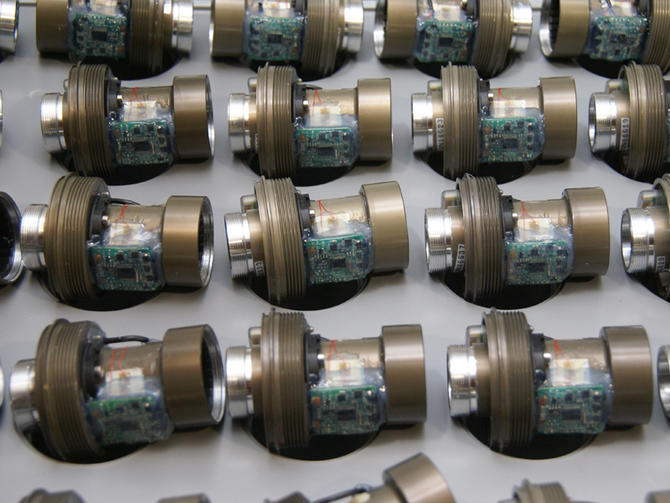

Еще, нашел что у втулки внутри. Способ крепления платы с электроникой на термоклей или силикон - удручающе китайский, как-то не очень соответствует цене 1000$.

... Еще, нашел что у втулки внутри. Способ крепления платы с электроникой на термоклей или силикон - удручающе китайский, как-то не очень соответствует цене 1000$.
Круто, а там другие фото есть?

Есть, и даже с текстом.
