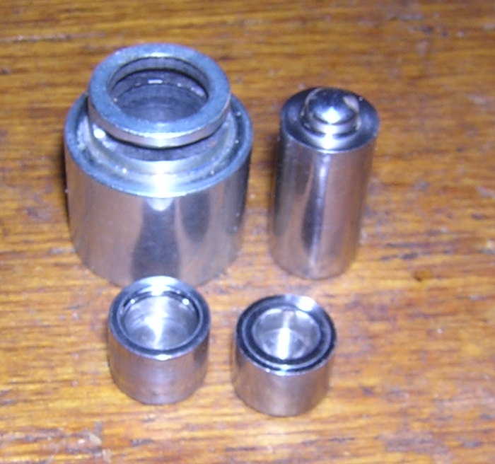

Пока я остановился на следующем варианте. Выточил набор из пуансона и нескольких матриц.

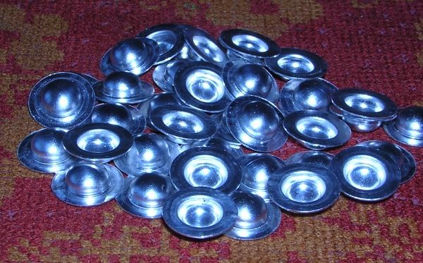

С его помощью из алюминиевого листа толщиной 0.3 мм сделал "шляпки" с внутренним диаметром чуть больше, чем диаметр головки ниппеля.

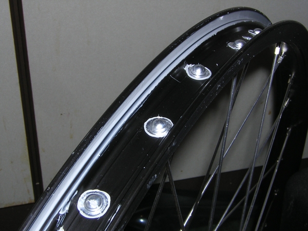

Наклеил шляпки герметиком поверх спиц. В широкий обод они ставятся без проблем, а в узкий - приходится загибать "поля" с одной стороны.
Теперь спицы можно подтягивать без потери герметичности колеса, хотя такой необходимости пока не возникало. Да и выглядит намного аккуратнее. Вес одной шляпки получился ровно 0.1 грамм, набор на все колесо весит 3.6 грамма, что заметно легче камеры.
На фото экспериментальные варианты ободов с намазанным вдоль бортов герметиком, это решение "в серию" пока не пошло. Оказалось что и без него можно, но об этом позже.

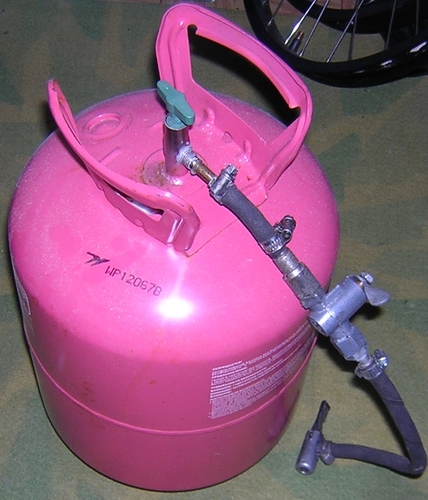

Второе направление исследований - как надуть колесо не извозившись в герметике и без судорожного накачивания ручным насосом. Простейший путь - промышленный компрессор с большим ресивером, но у меня его нет. В качестве ресивера я использовал б/у баллон от фреона, который был несколько доработан путем добавления к нему подходящего крана. В принципе можно было водопроводный шаровой кран поставить, но у меня возникла проблема с переходными штуцерами.
Вообще, чем больше диаметр шланга и всей арматуры, тем лучше, т.к. главная задача ресивера - как можно быстрее вдуть в покрышку большой объем воздуха, чтобы создать хоть какой-нибудь перепад давления. Даже самое маленькое давление внутри легко распирает стенки покрышки за счет их большой площади. Так что важная задача - уменьшить щели между стенками обода и покрышки перед накачиванием. Вариант с замазыванием их герметиком следует считать пригодным только для крайних случаев. Он конечно надежен и позволяет обойтись даже без ресивера, но требует относительно большого расхода герметика и весьма неэстетичен. То есть пачкаются и руки и все, до чего они смогут дотянуться.
Поэтому было выбрано другое решение - после надевания покрышки на обод, заклеивать щели снаружи. Опыты показали, что при гладких боковых стенках покрышки идеальным вариантом является обычный лейкопластырь на тканевой основе. Он наклеивается с двух сторон по всей окружности колеса, так, чтобы закрывать место стыка покрышки с ободом, а после накачивания колеса легко снимается и может быть использован повторно.
Процесс накачивания несложный - сначала любым способом накачиваем ресивер, затем подключаем его к колесу и резко открываем кран. Ресивер накачивался до давления на 1атм больше, чем допустимое давление покрышки. Таким образом устраняется опасность разрыва, в результате давление в колесе никогда не превышает допустимого. Как я уже говорил, тут очень важную роль играет сечение трубопроводов. Так, со штатно установленным золотником 5.jpg сечение маловато и колесо накачивается не всегда, в зависимости от того, насколько тщательно заклеены щели вдоль бортов. Картина улучшается, если поднимать давление в ресивере, но это может плохо закончиться, если не вовремя закрыть кран. Звук получается довольно громкий. Правда у меня камера просто увеличилась в диаметре и разбортировалась, но все равно неприятно. А если вытащить золотник, оставив сквозной проход для воздуха, то колесо накачивается буквально за секунду и одной заправки ресивера хватает на несколько колес. Один раз даже удалось накачать колесо без всякого лейкопластыря, просто надел покрышку на обод и накачал. Тут правда требуется некоторая ловкость рук и тренировка. В накачанное колесо надо быстро вставить золотник до того, как оно полностью сдуется. У меня где-то со второго-третьего раза это проблем уже не вызывало.
