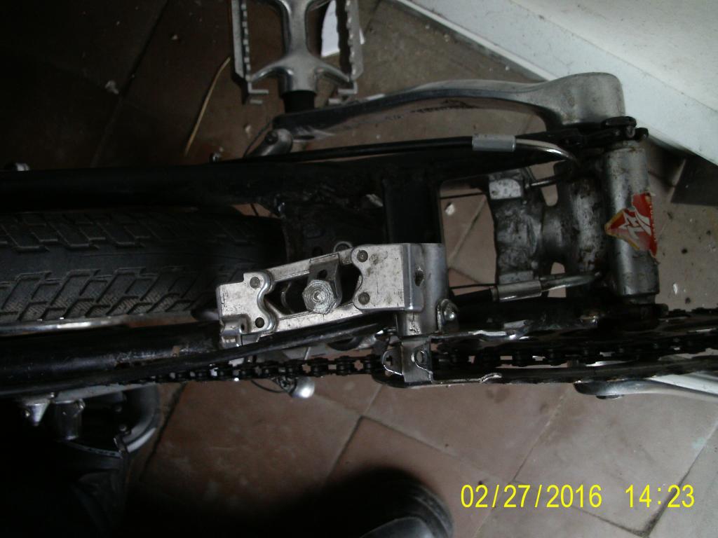

А почему он закреплён горизонтально, а не наклонно? Ведь при переключении на большую звезду цепь надо не только сдвигать параллельно оси каретки, но и поднимать вверх.
Вверх цепь поднимется сама, поскольку переключатель имеет возможность поворачиваться вокруг оси, на которой закреплен (то есть не мешает цепи подниматься и опускаться). И, кстати, даже обычный передний переключатель цепь вверх не поднимает - его задача только сместить цепь со звезды (задать начальный перекос). Здесь лучше Шурикен объяснил бы динамику процесса.

[quote="GEK"]Будет интересно взглянуть на работу Владимира.
У Дениса можна профильную, короткую стальную со вставкой.
У меня хуже, пришлось досверливать и навешивать параллели. Попробую переделать на короткую трубку.
Плюсы(+++)нет безобразного рога; перемещение цепи в широких пределах; можно крепить где -угодно; тянет на патент.

Владимир, ваш вариант тоже имеет право на жизнь )) Кстати идея такого переключателя не моя, а Эдуарда Стовбунского, и он именно с таким переключателем наездил десятки тысяч км

Не знаю чей приоритет, а в общем это и не важно. Мужики! Огромный респект за идею переднего переключателя. Все вроде бы просто.... Ан нет = ГЕНИАЛЬНО. Я на своей зеленой "Зокре" намучился с передним переключателем. ОЧЕНЬ ценная идея. СПАСИБО!!! :D
Присоединяюсь к этим искренним словам благодарности. Гек.

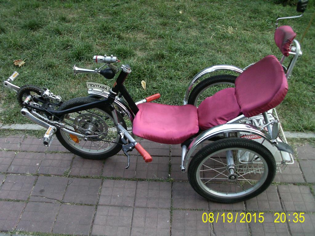

Показываю свой "Мини-версия"-полный подвес.

Чудо трайк. Что скажете про "Мини-версию"?
В 2011 годжу я был зарегистрирован "На одесскую сотку", но из-за орг. проблем, я опоздал на старт, а команда- на построение. От гостинницы до старта 20...25 км, а я на мини, и выдохся, хотя меня должны были подвести.Кроме того, неполадки виявились-цепь соскакивала с большой передачи. Позтому я помагал рукой проезжавшим, и отвернулся.

Масса моего трайка=16...17 кг (с разными сиденьями).
Приятный велик. Такое расположение ручек руля (горизонтально в стороны под углом) в последнее время Эдуард использовал на одной из версий Денди, кстати, и мне оно понравилось.
Здесь есть одна засада: ручки уходят под сиденье при крутом повороте и некоторое время приходится управлять одной рукой.
В данной конструкции руль ал. из 2-х частей, а на изгибы верхней вилки вварены трубчатые клемы, типа подседельной и в них закреплены эти части руля.
В этом руле есть и ошибка, которую не так просто исправить, я достаю до ручек только пальцами, а при захвате ручек приходится приподнисматься.
А можно поподробнее описание и фотографии узлов посмотреть? Только в соответствующей теме пожалуйста.

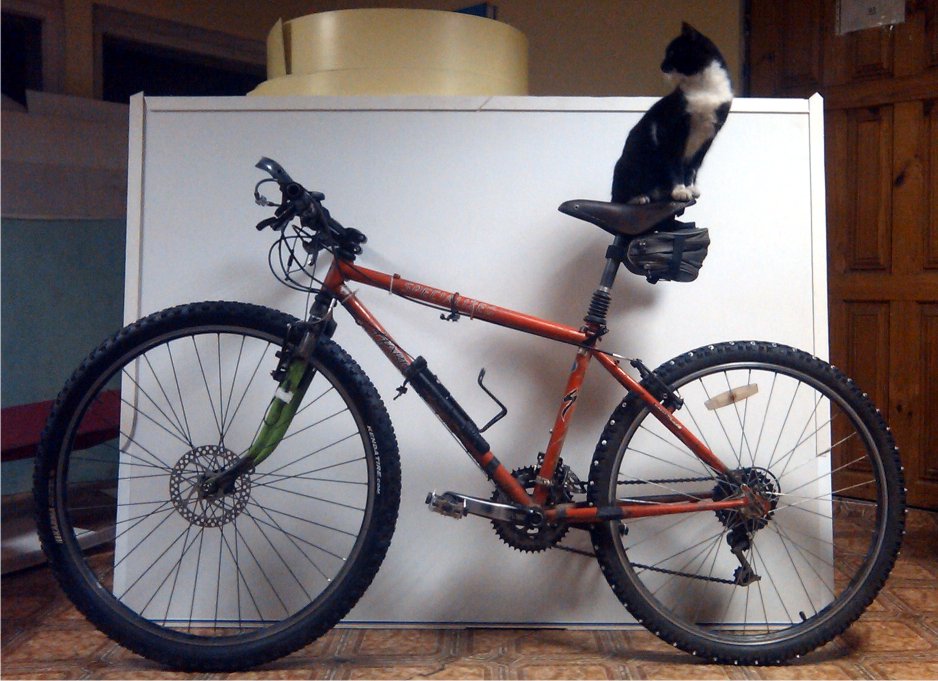

Передняя шина 29"*2,2*, задняя - планируется 26"*2,2-2,4"
Это даже не гибрид, это мутант :)
Подседельный штырь подпружиненный? Интересно, долго они живут?
Нет. Это просто гофра, чтоб грязь в место соединения штыря не попадала.

это монструозно)))
в поворотах поди крутить педали нельзя - боты за покрвху цепляют...

Фэтбайк для лилипутов
Обратил внимание при установке колеса, но вроде все нормально. Этот велосипед уже эксплуатировался в жести с обеими колесами колесами 700С*35мм и проблем с задеванием колеса ногой не было, так что +1 см с шиной 700С*55мм погоды не испортит.

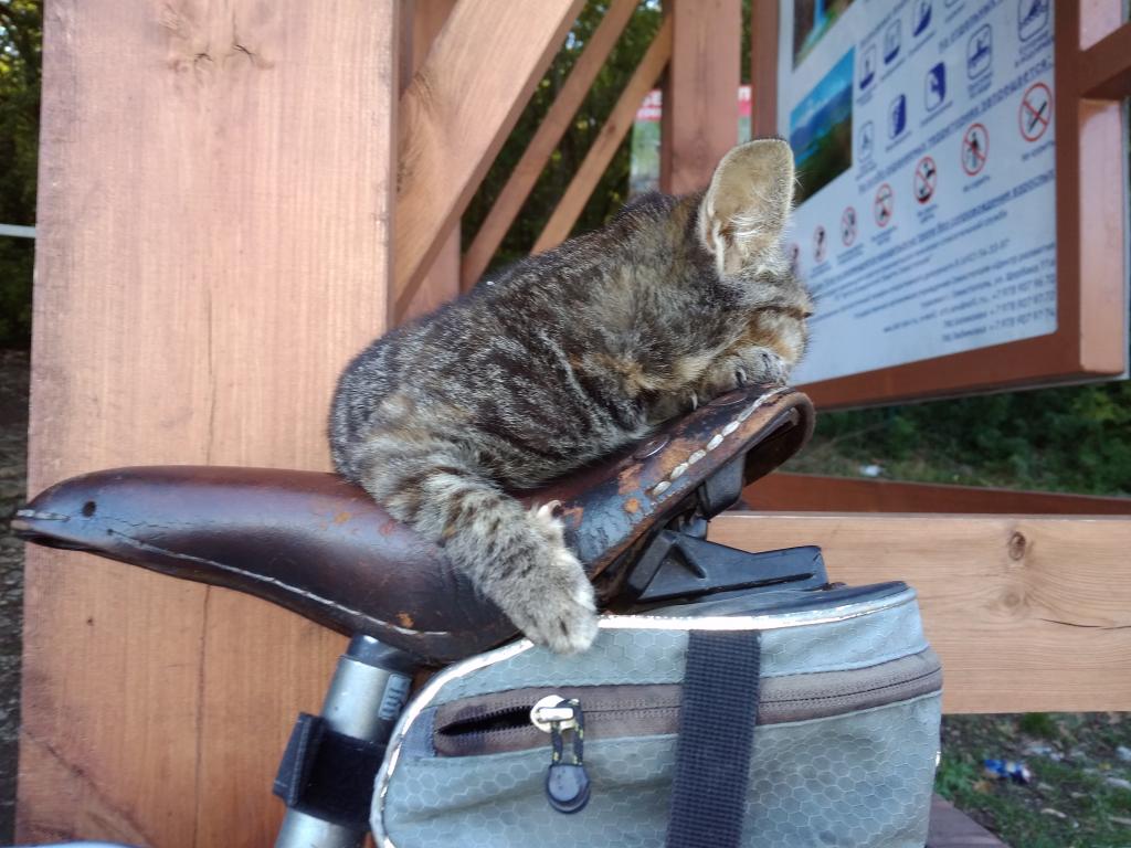

Седло после 4 тыс.км. В одной из поездок проехал на нем 1,5 тыс. км. Не нарадуюсь и я и кошка моя). Сделал еще одно на другой велосипед, но пока не прикатал, а вот это сндло отчетливо приняло форму задницы. Пересаживаться опять на дермантин желания нет. Фирменное седло должно быть еще лучше, но на это затрачен только труд, который стоит явно меньше 15 тыс.руб.
