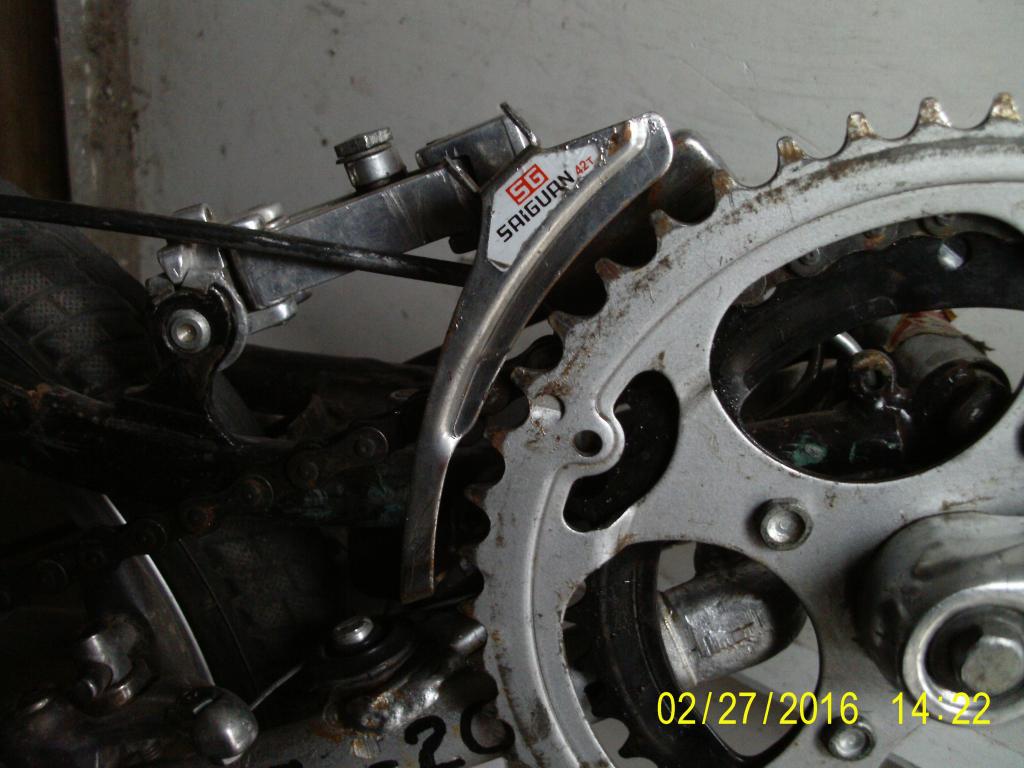

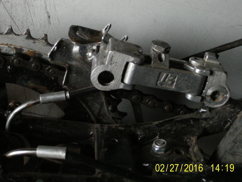

А почему он закреплён горизонтально, а не наклонно? Ведь при переключении на большую звезду цепь надо не только сдвигать параллельно оси каретки, но и поднимать вверх.
Вверх цепь поднимется сама, поскольку переключатель имеет возможность поворачиваться вокруг оси, на которой закреплен (то есть не мешает цепи подниматься и опускаться). И, кстати, даже обычный передний переключатель цепь вверх не поднимает - его задача только сместить цепь со звезды (задать начальный перекос). Здесь лучше Шурикен объяснил бы динамику процесса.

[quote="GEK"]Будет интересно взглянуть на работу Владимира.
У Дениса можна профильную, короткую стальную со вставкой.
У меня хуже, пришлось досверливать и навешивать параллели. Попробую переделать на короткую трубку.
Плюсы(+++)нет безобразного рога; перемещение цепи в широких пределах; можно крепить где -угодно; тянет на патент.

Владимир, ваш вариант тоже имеет право на жизнь )) Кстати идея такого переключателя не моя, а Эдуарда Стовбунского, и он именно с таким переключателем наездил десятки тысяч км

Не знаю чей приоритет, а в общем это и не важно. Мужики! Огромный респект за идею переднего переключателя. Все вроде бы просто.... Ан нет = ГЕНИАЛЬНО. Я на своей зеленой "Зокре" намучился с передним переключателем. ОЧЕНЬ ценная идея. СПАСИБО!!! :D
Присоединяюсь к этим искренним словам благодарности. Гек.

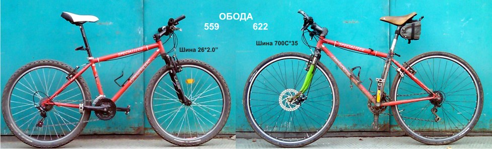

Передняя шина 29"*2,2*, задняя - планируется 26"*2,2-2,4"
Это даже не гибрид, это мутант :)
Подседельный штырь подпружиненный? Интересно, долго они живут?
Нет. Это просто гофра, чтоб грязь в место соединения штыря не попадала.

это монструозно)))
в поворотах поди крутить педали нельзя - боты за покрвху цепляют...

Фэтбайк для лилипутов

тут ещё лучше
Надо бы вид сверху посмотреть, может там педали достаточно широко расставлены.

ага. на 60 см.
Обратил внимание при установке колеса, но вроде все нормально. Этот велосипед уже эксплуатировался в жести с обеими колесами колесами 700С*35мм и проблем с задеванием колеса ногой не было, так что +1 см с шиной 700С*55мм погоды не испортит.
Фотку добавил
