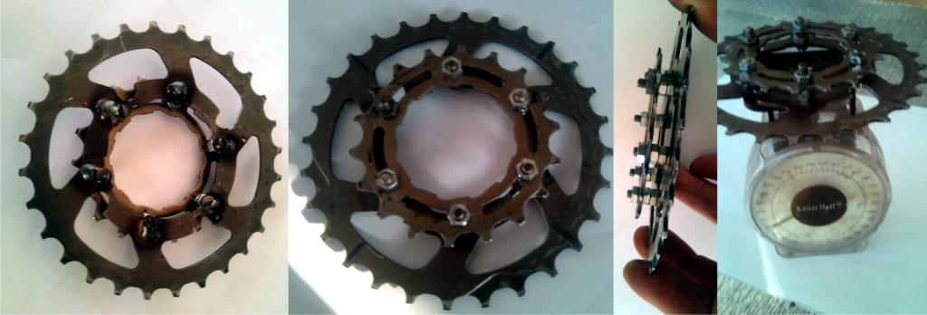

Использование в системе звезд от трещотки. Звезда 21 зуб и паук из 28-18 звезд. 28 Звезда устанавливается на место малой звезды, звезда 18 устанавливается на 28. Таким образом система расширяется до 4 звезд. Как это все будет работать - вопрос интересный. Зачем звезда 18 зубов в системе? Ну, не знаю... допустим застрявший трактор вытянуть из болота :D Если серьезно, то она может позволить использовать для горных походов трещотку до 28 зубов. Следовательно, переключатель с короткой лапкой, а это влияет на его живучесть и живучесть цепи, которая будет выше от земли и меньше, соответственно попадать в грязь.
Звезду 21 хотел один мой товарищ, который катался тропинками на вулканы Индонезии на звездах 22/40 и этого было маловато.

Своротит все эти соплеболтики, проверено. Когда начитнаешь играться с маленькими звёздами и низкими передачами - там пипец усилия образуются.
 Заголовок сообщения: Re: Железячку на прокачку! Тема о модернизации узлов и компонентов
Номер сообщения:#107  Непрочитанное сообщениеДобавлено: Пн фев 22 2016 13:56
Болтики не своротит, они работают только на растяжение, а гайки выполняют функцию распорных втулок, смотри внимательнее. И усилия на этих звездах всего в полтора раза отличаются.
С точки зрения теоретизирования - да. Но НА ПРАКТИКЕ получается совершенно иначе!

Ранее, в этой же теме, публиковал фото трещотки, где три звезды 24-28-34 закреплены точно так же. Так как там не вырвало/срезало/погнуло и, силы, прикладываемые цепью что к задней, что к передней самодельным звездам идентичны, то и спереди все должно быть нормально. Нагрузка на срез и ее удерживают 6 болтов. Шляпки болтов прихвачены сваркой только для удобства сборки. Сварка не нужна. Практика покажет... Эта комбинация звезд сделана только для того, чтобы в результате эксплуатации понять, нужна ли звезда менее 22 зуба. Как вариант, к системе типа 48-38-28 или около того, можно легко добавить стандартную переднюю звезду 22 зуба сверху звезды 28 зубов с помощью более длинных бонок (Где найти такие болты?) через толстые шайбы (их я точу из магния 6мм на вертикальном фрезере). Кроме бонок, во всех системах с дополнительной звездой, еще одной проблемой является отсутствие в стандартной маленькой звезде 22-28 заходов для цепи при переключении на бОльшую звезду.
Мое окончательное мнение такое: если нужна звезда менее 22 зуба, то надо изготовить стандартную звезду 22-28 с заходами для цепи и отверстиями на ней для крепления звезды из трещотки в качестве самой маленькой передней. Отверстия делаются под конкретную звезду так, чтобы растачивать вручную пришлось как можно меньше, либо не пришлось вовсе.
Звезда менее 22 зубов будет нужна при использовании набора задних звезд до 25-28 включительно для горных походов. Думаю, что это оправдано по всем параметрам, чем цеплять на трещотку звезду 34 зуба. Посмотрим, посмотрим...
