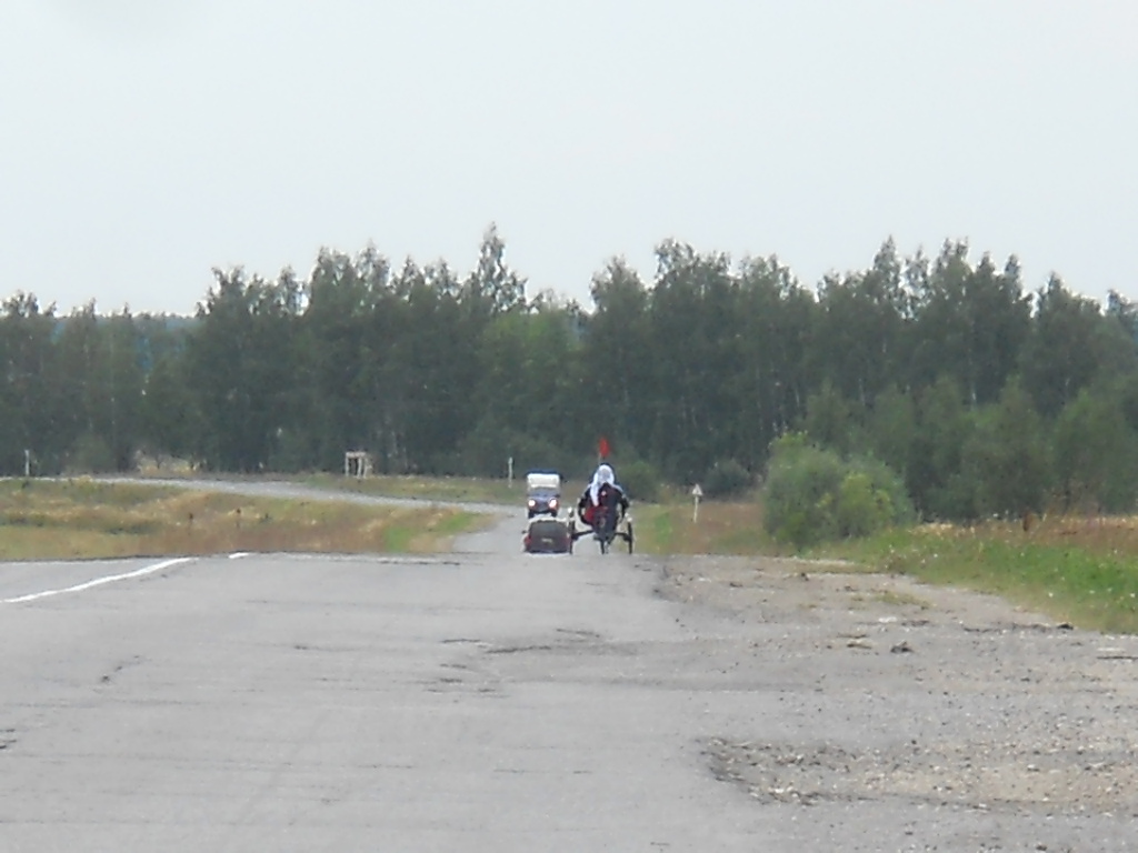

Категорически не поддерживаю идею крепить к лигераду или трайку КРАСНЫЙ флажок. На самом деле, на дороге красный флажок плохо виден.
Красный флаг из ТАКОЙ красной ткани на дороге виден уже после того, как весь трайк появляется в поле зрения. На фоне темных деревьев флаг - увы - не видно. Еще одно: то, что в сумерках в небе довольно мало красного, но много синего и из-за этого красная тряпка на расстоянии превращается в черную, никто не учел. Даже бело-сине-красный флажок и то видно дальше чисто красного - за счет белой части. К сожалению, эту мысль оказалось довольно трудно объяснить идейному основателю "тест-туров" - он, де, "не дальтоник".
Вот пример из жизни: трайк на дороге, обычная ситуация.
Комментарий к файлу: "- Ты флажок видишь?", "- Нет", "- И я нет, а он - есть!"
Оранжевый же цвет на дороге видно раза в 4 дальше, чем красный. В недавнем походе, в случае, если на дороге пара трайков тусила около тандема, гораздо лучше на дороге было видно оранжевую кепку Карпука, чем какой-либо из флагов.

Да красный флажок не лучший вариант, особенно в "нелётную погоду".
Возможно лучше всего на флагшток дополнительно закрепить лёгкую светодиодную "моргалку".
Да и сам флажок лучше делать из световозвращающего материала.

Олег, абсолютно верно говоришь. Действительно, красный флажок - не самое лучшее решение. Всему виной цветовая тональность красного цвета. Дело в том, что по плотности тона красный и зеленый цвета практически одинаковы (это, кстати, одна из причин, по которой дальтоники чаще всего путают именно эти цвета). А так как веломобиль чаще используется, как средство для загородных поездок и, к тому же, летом, то именно на фоне окружающей зелени сигнальный флажок чаще всего и оказывается. Да, для человеческого восприятия красный цвет - сигнал опасности. Но не только он один. Все остальные оттенки от красного до желтого - тоже обозначают в природе опасность. Причем, чаще в сочетании с контрастными черными полосами или вкраплениями. Посему, самым "убийстванным" будет флаг с оранжево-черными или желто-черными полосками. Причем, полоски должным быть именно вертикальными (на верикальные объекты человеческий мозг реагирует острее) и достаточно широкими, дабы с увеличением расстояния они не сливались в единое серо-буро-малиновое пятно (это свойство нашего зрения). Короче, шарфик от "Билайна" будет в самый раз. :D
