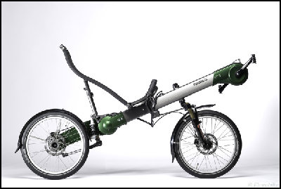

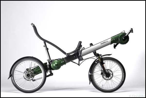

Вот чтобы что-то изменилось, и нужно с чего-то начать. Где-то на форуме Демон высказывал мысль, что лигерад должен ехать хотя бы как велик, но предоставить больший комфорт. Наверное, в эту сторону и следует думать. Экстремально лежачие - узкий сектор, хотя и очень интересный.
Я себе представляю примерно такой компоновки. Как думаете?
Номер сообщения:#6  Непрочитанное сообщениеДобавлено: Пт июл 24 2009 08:50
Он должен быть формата CLWB (как и Пифагор :-)) А то что ты показал в народе, к сожалению, назовут поначалу "гинекологическое кресло". Особенно, если на нем будет ехать девушка.
Номер сообщения:#7  Непрочитанное сообщениеДобавлено: Пт июл 24 2009 14:24
По возможности, размещайте фотки.
Да, каретку бы опустить, но тогда ногами за колесо зацепим.
Собственно, меня как раз и интересует, какую высоту сиденья и каретки неподготовленный народ воспримет спокойно. А также оптимальный размер колесной базы. И тип руля. И угол наклона сиденья.
