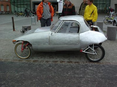

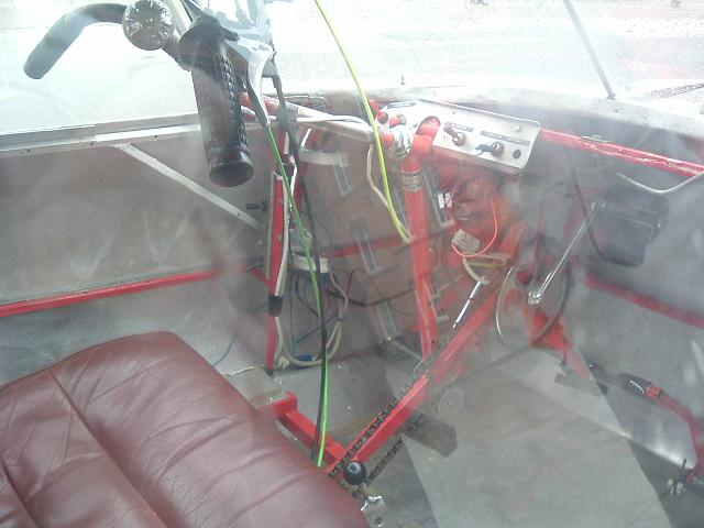

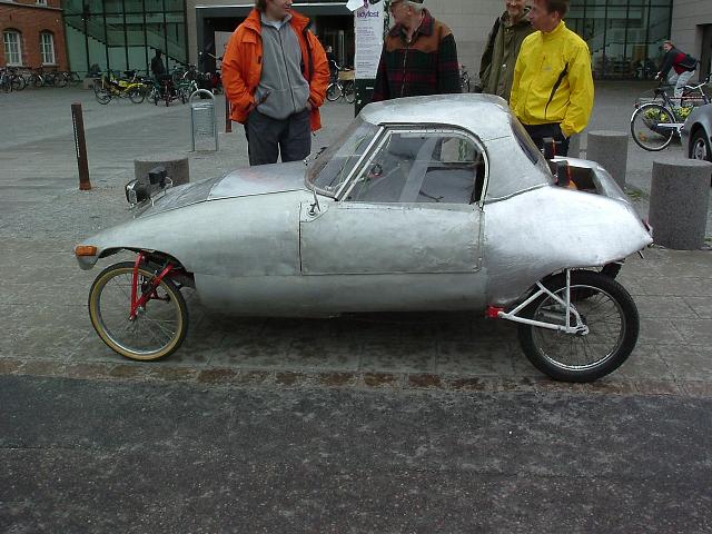

прочитал тех требования к веломобилю от bandanschik и понял он не одинок . вот фото веломобиля созданного его единомышленником .

Serbey где вы нашли эти картинки? :D Есть ссылка?
Тот веломобильчик что прислал Serbey сделан как более современная версия велокара Моше.

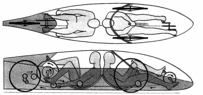

Насчет компоновки и скорости. Приведу цитату с книги Довиденаса которая находится на этом сайте:
http://velomobil.nm.ru/library/books/do ... as_2.dhtml
"Шестые международные соревнования также проводились в Онтарио в 1980 г. В них участвовало более 50 экипажей. Во всех видах соревнования, кроме шоссейной гонки на одноместных экипажах, победили спортсмены, выступавшие на веломобиле «Вектор» конструкции инженера А. Войгта (рис. 2.9) из концерна «Дженерал Дайнемикс» (США). На двухместном веломобиле «Вектор-тандем» (рис. 2.10) Д.Гриллс и Л. Барчевски на дистанции 200 м показали скорость 101,24 км/ч. Одноместный веломобиль «Вектор» с гонщиком Л. Барчевски развил скорость 91,17 км/ч. Интересно отметить, что во время этого заезда дул встречный ветер со скоростью 1,6 м/с. В часовой гонке Э. Эдвардc прошел 59,44 км. а тандем Р. Скарена и Э. Голландера — 74,5 км.
В шоссейных соревнованиях победили гонщики на веломобиле «Вектор-тандем», показав скорость 49,18 км/ч на дистанции 43,44 км."
Вектор и Вектор-тандем - 3-х колесные веломобили. Я привел эти цитату чтоб подтвердить мою точку зрения что 2-х местный веломобиль (с компоновкой спина к спине) будет быстрее аналогичного одноместного.
Конструкция Вектора: Рама сварной конструкции изготовлена из углеродистой стали, нижняя часть кузова — из армированной пластмассы (фибергласса), верхняя прозрачная часть— из лексана. Вес 3-х колесного одноместного Вектора - 23кг. В 1980г!!!
Когда я имел ввиду двухместный я имел ввиду компоновку спина к спине. Ганшин на своем сайте разместил рисунки такого 4 колесного 2-х местного ВМ: http://www.velodreamer.com/
Он назвал его Семейный ВМ. Мне очень понравилась его концепция. Только на чертеже он написал что длина будет 4172мм.
Я думаю что такой ВМ будет не длинее 3.6м.
Вот 3-х колесный двухместный Вектор-Тандем

bandanschik писал(а):
Я привел эти цитату чтоб подтвердить мою точку зрения что 2-х местный веломобиль (с компоновкой спина к спине) будет быстрее аналогичного одноместного.[/b]
А кто-то сомневался?
Современные гоночные аппараты делают тяжелее не по тому, что не могут сделать легче, а по тому что во время гонок бывают аварии, и современные машины гораздо безопаснее тех, что были тогда.
[/quote]
Тогда некуда будет ложить багаж
