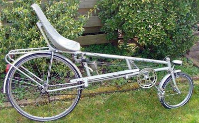

В подтверждение сказанного выше, заря серийного рекамбантстроительства в НЛ, модель ROULANDT, попа выше педалей, 3 передачи, ручные торомоза, свет, багажник:
И коммерческое продолжение-эволюция от Giant, Gazelle, Batavus и Flevobike:
http://picasaweb.google.ru/bizpartner.nl/pTjFEI?feat=directlink
