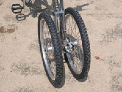

бросте куда с этой оранжевой сосиской да и делаются они восновном под использование с электромотором и только по велодорожкам если уж так дождик жмет то реально существует целая толпа крыш для веломобилей...
К сожелению изабражение удолено по прозьбе критичного Шурикена которому непонравился копирайт на картинке :)

ой Шириен ты опять читал без очков яж написал что такая маласть просто не сопостовима с серьезными делами согласен всецело стобой :)
типа ненравится уберу :)

млин ну вы как дети право слово увидели пару старых картинок из инета и все начали тормозить на стандартных схемах совершенно неослеживая новинки если уж так вперлось вам иметь 3-х колесник ну возмите на вооружение такой вариант к примеру минимальное растояние между колесами схема подвески проста в исполнени совершенно стабильная ситема Чтобы упасть ну надо очень постаратся на любых кочках (впределах угла наклона в 45 градусов) думаю этого более чем достаточно для ваших спортивных изысканий, на мой взгляд у нее больше перспективы да и не только на мой :) покрайней мере трайков с такой подвеской полно как и квадов неговоря уже о велах...
Модулятор страховочные колеса давно не используют по моему :) неудобно да и невсегда дернуть успеешь да и в повороте они не помогут их используют на прямых чтоб аппарат для заездов ручками не ловить :)
Последний раз редактировалось Guest Пт июн 12 2009 01:14, всего редактировалось 1 раз.

Это вариант, для конструкций без КОРПУСА. В корпусе, сдует боковым порывом ветра
Номер сообщения:#38  Непрочитанное сообщениеДобавлено: Пт июн 12 2009 01:16
ну ты ето людям скажи кто на трайки корпуса ставит с такойже подвеской :) просто искать картинку неблагодарное дело этой обойдемся для обсуждения :) да и для трайков она намного проще и нетакая высокая это конкретно с вела для MTB :)
угу есть люди похлеще тебя модулятор только они в своем бреде на нармальную физику и механику опираются а не на закону модуляторства :)
