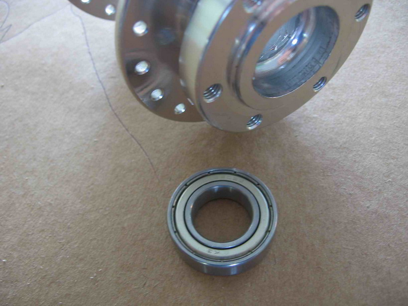

По поводу консольных втулок.

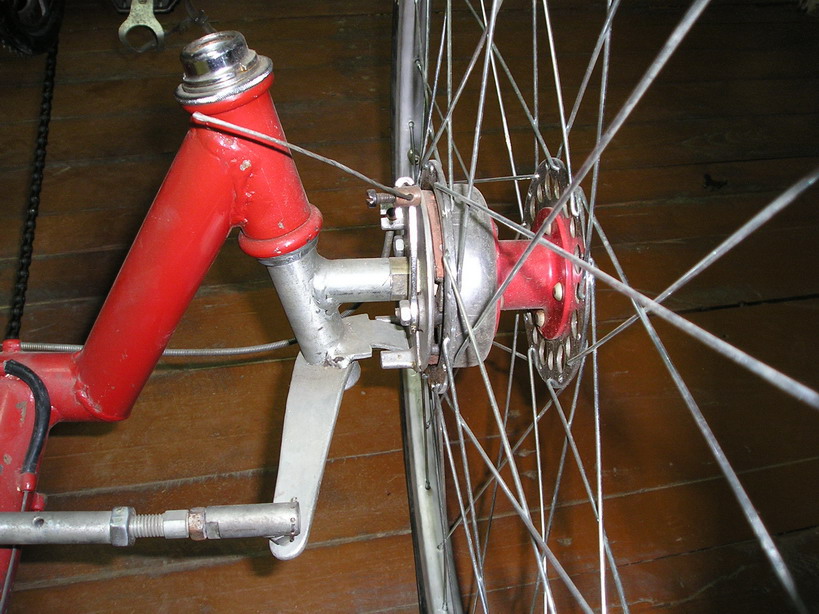

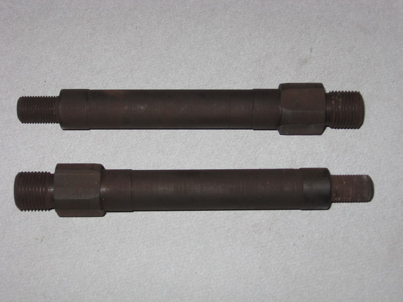

На первом веломобиле у меня стояли втулки из корпуса Торпедо. Ось д22, конуса самодельные. Потом делал из втулок от мотовелосипеда, следующий этап от мотовелосипеда но с переточенным (новым) корпусом. И последний вариант это китайская Ал. втулка расточенная под стандартный подшипник. Все оси самодельные с хвоставиками как на педалях (м14 левая и правая).
Комментарий к файлу: Переточенная китайская втулка под стандартный подшипник
Комментарий к файлу: Ось под китайскую втулку
Комментарий к файлу: Из мопедовской с переточенным корпусом (красногоцвета)
Комментарий к файлу: Последний вариант из китайской Ал втулки. Ось еще не консольная, "ПРОМЕЖУТОЧНАЯ", только для натяжки спиц, под станок.
Комментарий к файлу: Из тормозной втулки, ось 22мм

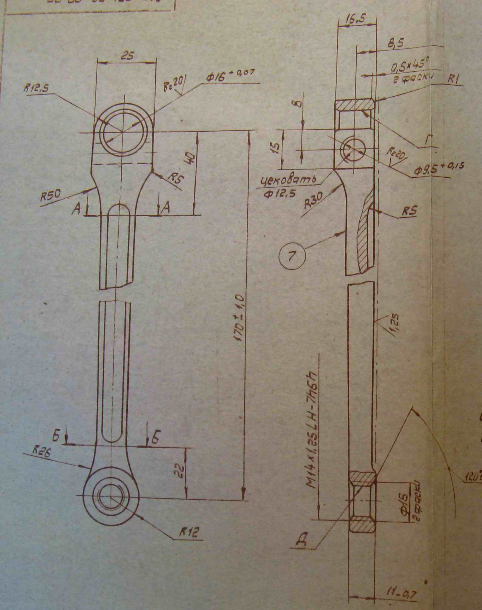

1. Ты когда нибудь срезал педали? Я нет. И не слышал о таких подвигах. Погнуть можно, но это качество материала и термообработки. Я от греха дал запас по диаметру. Д17 мм, а резьба осталась 14мм. Работает. Тем более проверена конструкция на себе. ГОДАМИ. Резьба метрическая, М14х1,25 левая и правая.
2. Поворотный механизм НЕ ЛЕПУХА. Вытачивается индивидуально под трайк. Чашки и подшипники от "Украины".
Сейчас я может быть и сделал на пром подшипниках. Мой вариант не панацея. Кому че нравится.

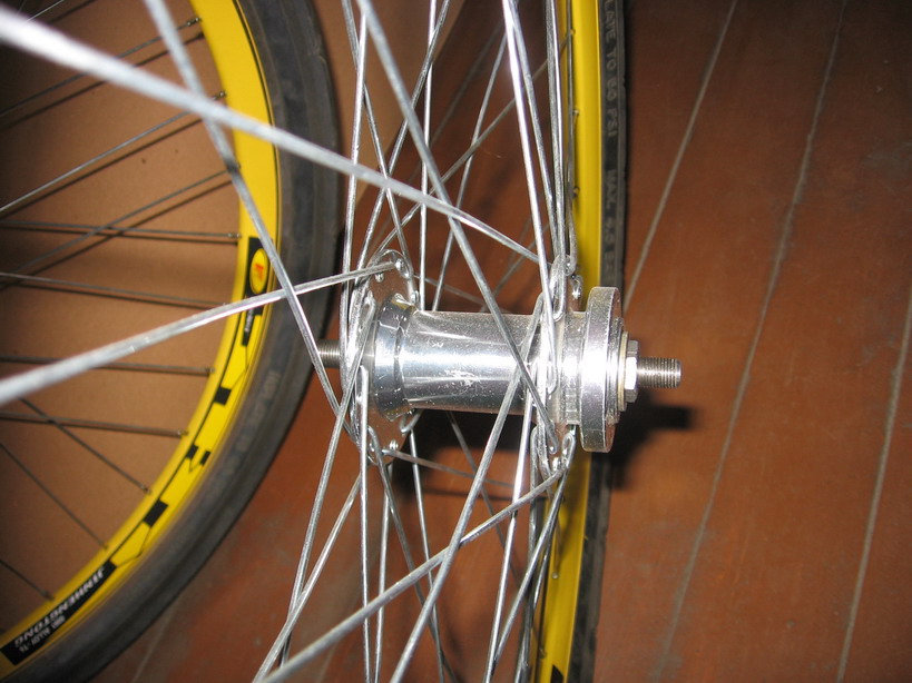

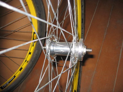

3. А в чем проблема проточить готовую втулку под подшипник. Я рискнул, купил китайскую ал. втулку под дисковый тормоз (6$х2 + 5$ за работу), разобрал, дествительно как и ожидал внутри много тела, есть что проточить. Фирменную втулку никто не даст разбирать, а посмотреть негде. Кстати, рассматривал еще два варианта втулок ( для "попрыгунчиков")под 20мм ось и (если не ошибаюсь) под 14мм. Отказался из-за цены, ну Оооочень дорого, хотя под 20мм ООООчень понравилась, правда пришлось бы все равно точить ось. Отдельно без вилки не продовали. Вообщем есть из чего вибирать для переделки. Вкрайнем случае можно и сделать вдулки оригинальные, выточить ВСЕ по чертежам. Отказался из за проблем с поиском такого большого диаметра прутка дюраля, опять же материал очень дорогой.
Так что китайский вариант получился самым оптимальным. И красивым.
Я давно ушел от технологии " здеся отхренячим, а тута прих-рим". Так обходится дороже и вид не тот. Хочется по красивше, по профессиональней.
