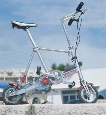

Что за зеро-байк? Вот этот?:

Привет. Че то я не в восторге от чертежа. Фирмовый нравится больше.
В собранном виде на фирмовом жесткие треугольники. А на чертеже сзади консоль, плюс еще вся масса пилота приходится на заднее колесо, так как посадка пилота как на Харлее (откинувшись назад).
Получается, что надо делать ТРУБУ ого го
 Заголовок сообщения: Складной
Номер сообщения:#38  Непрочитанное сообщениеДобавлено: Пн мар 03 2008 14:04
Вообщем это не критика а просто я обращаю внимание на проблемное место.
Еще. Обрати внимание на такой момент. Заднее колесо должно быть на расстоянии от вертикальной оси седла. К несчастью я сталкивался со склодным великом на дутиках где автор расположил седло над задним колесом, мотивируя тем что пилот наклонен вперед и центр масс находится перед задним колесом. Вроде бы все правильно НО.... ездить на таком велике нельзя было. Цирковой номер. Падали на спинупри трогании с места, т.к. люди содятся по мотоциклетному (спина прямая)
