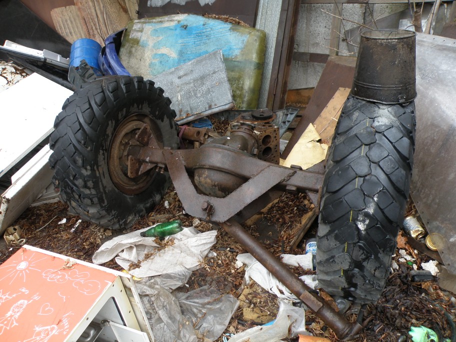

Это опытный образец. Давно уже переделан.
ХА!
"Опытный образец" веломобиля с дизельным приводом на приложенном фото :)
Шурикен - давай конструктивную критику по существу и без пацанства. И если чего не понимаешь - не гони и сильно не пузырись, - чай не дурни тут собрались.
А если ты Шурикен такой умный - попробуй САМ, для примера, вварить тонкостенную втулку от серийного велика, чтобы посадочные узлы под подшипники не повело (как ты советуешь Юре - ты сварочный держак то хоть раз в руках держал?).
Если сможешь сам варить и у тебя получится сделать вышепредложенное - с удовольствием съем свою шляпу.
А мы тут разве серийные модели обсуждаем?
И узлы все стандартные.
Вот именно.
Во-первых, в современных условиях непонятно, что считать стандартом. С одной стороны, сейчас еще очень много велосипедов сделаннных СССР. С другой стороны - полно всяких китайских, которые гораздо хуже советских. С третьей - мировые бренды, которые и так недешевы, а использовать их для создания опытных образцов просто расточительно.
Во-вторых, непонятно, почему ты считаешь использование стандартных узлов преимуществом. Из них лучше всего получаются именно велосипеды. А веломобили почему-то получаются какие-то корявые(см.фото). А чем изящнее и эстетичнее кострукция, тем меньше в ней стандартных узлов.
Ты и через год, и через два будешь эту фотографию показывать?
Обязательно, а еще я ее могу в рамочку на стенку повесить.
Тут ведь что интересно. Я сам могу в любой вещи найти любое количество недостатков. И я не согласен с теми, кто говорит "когда сам так сделаешь, тогда и критикуй". Критиковать имеет право каждый, не надо быть поваром, чтобы сказать, что суп невкусный.
Другое дело, что критика должна быть обоснованной и выражаться в корректной и доброжелательной форме. А у тебя с этим большие проблемы. Высказывания эмоциональные, необоснованные, часто на грани хамства, а иногда и за гранью.
Эту фотку я показал просто для иллюстрации, что ты считаешь допустимым для себя и за что критикуешь других.
Интересно, если бы этот "опытный образец" сделал кто-то другой, как бы ты о нем отозвался?
