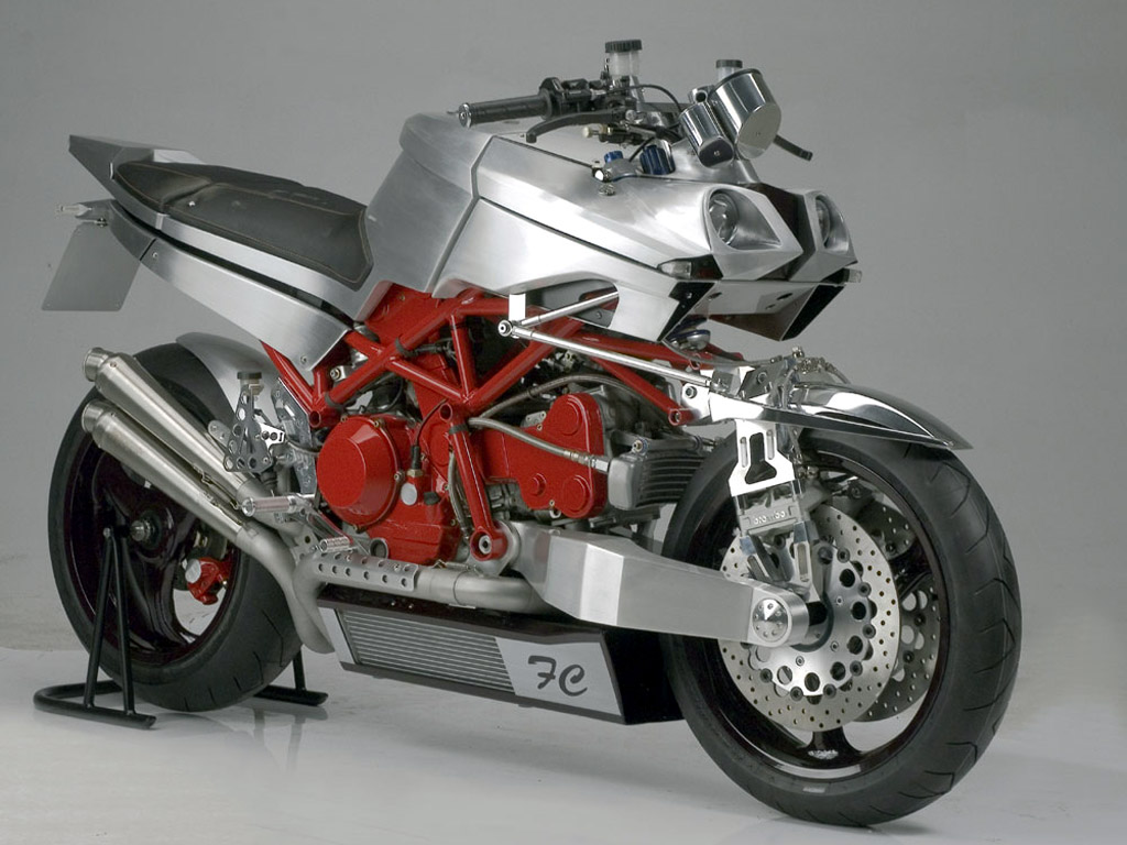

Вот :think: http://www.thebikergene.com/concept-bik ... -swingarm/
 Заголовок сообщения: Re: безвилочный велосипед
Номер сообщения:#7  Непрочитанное сообщениеДобавлено: Ср янв 13 2010 19:06
Судя по картинкам, там спрятан какой-то хитрый секрет... Вот перевёл бы кто:)

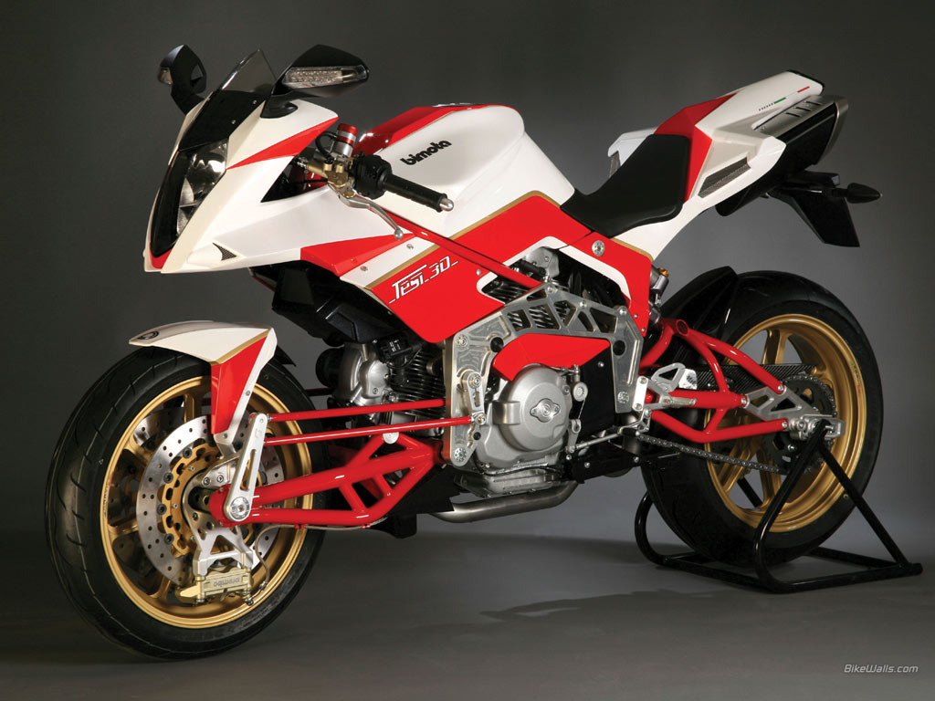

Насколько я знаю серийно выпускается только один "безвилочный" мотоцикл.
Выпускается в Италии. Называется Bimota 3D. Сайт компании: http://www.bimota.it/tesi3d.html
Я читал про него в популярном российском журнале "Мото": http://www.zr.ru/a/17925/ (сокращенная версия статьи)
Главное преимущество этой вилке по сравнению с телескопом это то что неровности дорожного покрытия не вырывают руль из рук. То есть функции управления и амортизации разделены.
В таком мотоцикле исключается вероятность "расколбаса", когда телескопическую вилку колбасит от упора до упора. В безвилочном моце не нужен рулевой демпфер.
В гоночных мотоциклах этот тип передней подвески не прижился потому что гонщики не могут почувствовать предельные возможности мотоцикла в быстром повороте, не могут почувствовать момент когда переднее колесо начинает скользить/заносить.
Поэтому не смотря на все недостатки "телескопы" стоят на всех без исключения мотиках в самых престижных чемпионатах MotoGP и Superbike.

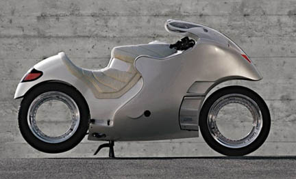

Супер мотоконцепт: хаблесс+безвилочный
