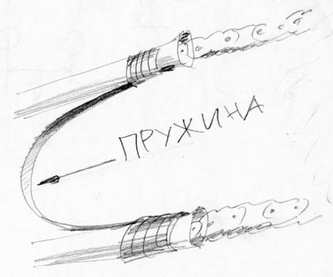

Цепь. Вот уж отчего не ждал подвоха. Рвалась где-то раз 8, уже со счету сбился. Два раз ремонтировал в дороге хз где от дома, под проливным дожем со снегом. Как вспомню, брррр. В общем дошло до того, что стал осматривать ее перед каждым выездом - и 4 раза замечал трещины... На простом велике, такую же ни разу не порвал. Недавно купил новую (понятно, 3шт), так она разорвалась в тот же день! Короче, ситуация как с задней втулкой, надо что-то крепкое и подходящее на импортные звездочки.
Еще была странная проблема с цепью - ее случайно-непредсказуемым образом наматывало полностью на 1 звездочку системы. Иногда это было очень не к месту! Как ни бился. полностью причину не понял. Установл только, что вредный эффект уменьшается в случае, если цепь от системы(нижняя часть цепи, ненагруженная) опускать как можно ниже и увеличивался если наоборот. Но там вилка. В общем, продел цепь сквозь вилку, вставил там 2 см пластиковой трубочки. Поворотам это не мешает. Больше ни разу не наматывало. Все равно не понятный дефект, и проявился он не сразу, а на 1.5 км примерно.
