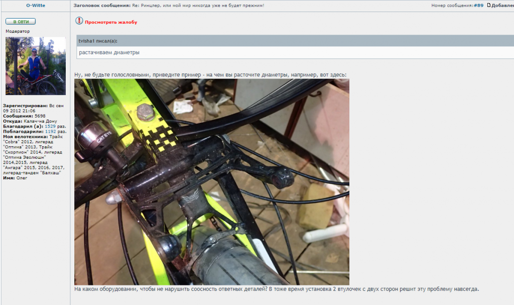

tvisha1 писал(а):
растачиваем диаметры
Ну, не будьте голословными, приведите пример - на чем вы расточите диаметры, например, вот здесь:
На каком оборудовании, чтобы не нарушить соосность ответных деталей? В тоже время установка 2 втулочек с двух сторон решит эту проблему навсегда.

tvisha1 писал(а):
ясно что во втулках отверстия и если не будет втулок то вот это отверстие и нужно увеличить, хотя если подобрать материал оси, чтоб она стачивалась быстрей, то можно только ей отделаться.замена втулок не будет НАВСЕГДА решать проблему, только до следующего износа, а еще и первым износа нет..
Т.е. на мой вопрос у вас ответа нет.
tvisha1 писал(а):
втулка из бронзы и прочих пластиков, смысл ее ведь в том что она будет быстрей изнашиваться чем ответная деталь
Абсолютно нет. Втулки делаются из антифрикционных материалов, стойких к истиранию и служат для
а) снижение трения
б) исключения образования выработки корпусных деталей
в) повышение ремонтопригодности.
г) создание антикоррозионной пары - чтобы ржавчина не могла влиять на работоспособность соединения, как мы видели выше.
