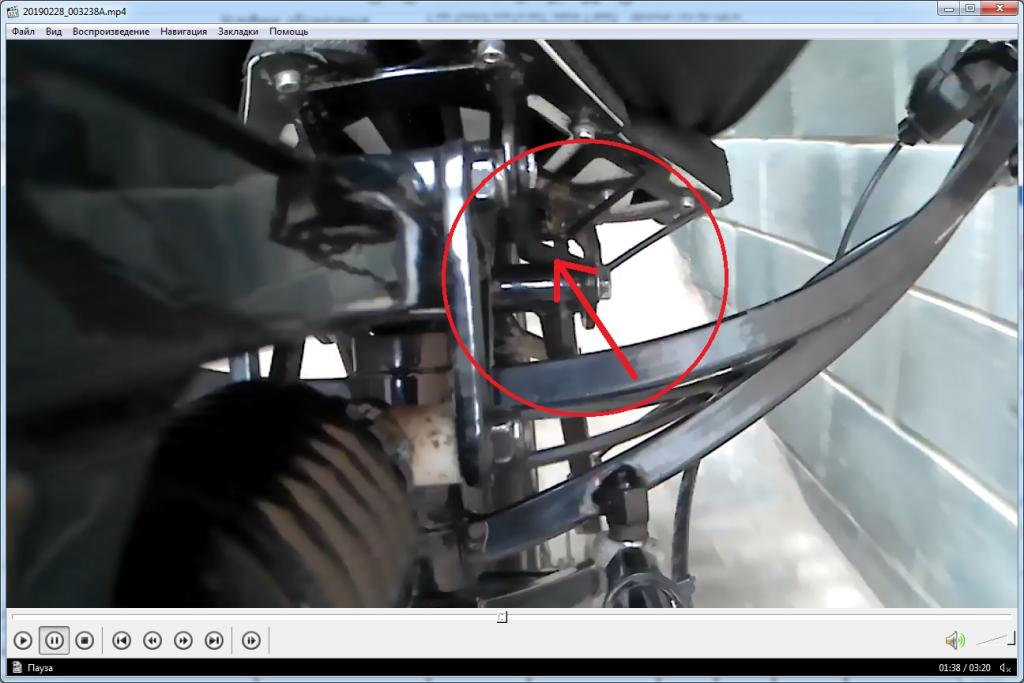

Итак бздныньк! - и насколько же сработал амортизатор? Тадам!
А место этого самого "бздынь" нашел-то? :)
Полюбуйся:
Съезд с пандуса. Стопкадр в момент "бздыньк"
Вариантом был бы амортизатор подлиннее, чтобы сжатое до упора состояние подвески соответствовало таковому же для амортизатора, но тут он уже 180 мм.
Ты не прав. У 180 мм ход где-то 40+ мм, у 165 мм ход 34мм... нужен еще меньше аморт, не более 150, на 140мм где-то с микроскопическим ходом. Причем желательно с очень хорошим демпфером и регулировкой отскока на очень медленный... и/или буфера какие-нибудь на раму колхозить...
P.S. я так и не успел найти баланс и чтоб пинками с кресла не выкидывало и чтоб не пробивало кресло на раму. Может ты справишься :)
