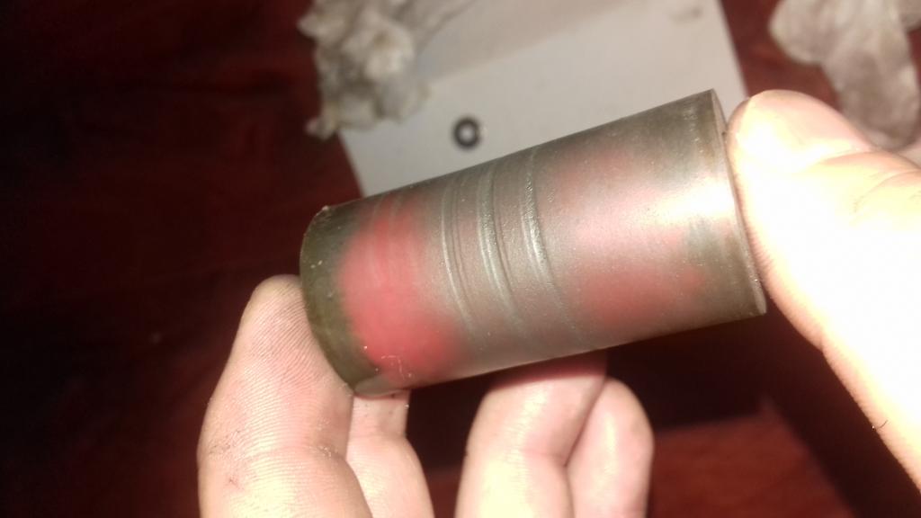

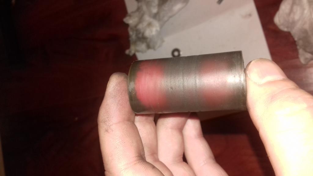

К сожалению, весь механизм заклинен, и ни один ролик не крутится, цепь просто пилит их - с оглушительным грохотом, который частично поглощает тот самый щиток из сэндвич-панелей.
Знакомая картина :D. Потратил дня два-три на чистку, смазку и регулировку Ринцлера Туринг Про.
Ролики были все в "говнолине" и заклинившие напрочь, причем давно, судя по пропилам цепи:
Износ именно из-за "клина", т.к. перевернув на 180гр увидел незначительные следы:
Причем ролик может крутиться как на втулке, так и на оси. Но втулка тоже была весьма изношена и изъедена снаружи:
Ну и после полной разборки/чистки/смазки ролики заработали ролики оказались красивого красного цвета и цепь ощутимо легче стала идти:

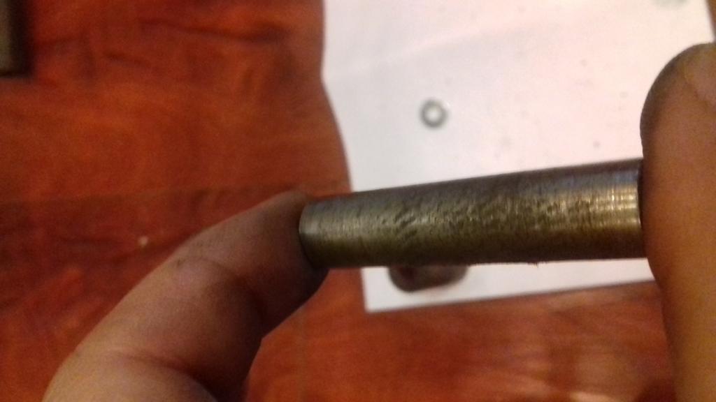

Оказалось что там нет!!!! подшипников! Там стоят втулки, надо ли говорить, что стальные? Да, оно работает сталь по стали. Всё уже было закисшее и заржавленное, я втулки почистил и смазал, чтобы была хоть какая-то подвижность.
Я идентичную картину наблюдал на лигераде Всеволода, ну и аналогично шарниры требовали хоть примитивного обслуживания. На фото шарниры с осями и втулками:
В целом, сами втулки какого-то возмущения у меня не вызвали. Решение неплохое, хоть и не лучшее. Но! Основная причина люфтов помимо естественного износа и напрочь отсутствующего обслуживания крылась в самих осях:
Если не заметили на фото, то поясню:
На всех осях шарниров резьба (!) полностью или частично выгрызала втулку изнутри. Вот это и стало (на мой взгляд) причиной больших и неустранимых люфтов кресла. Поэтому я и не смог их победить, лишь уменьшил насколько позволила густая смазка и протяжка.
P.S. Прошу учесть, что Ринцлер Туринг Про бывалый лигерад и пережил очень многое, поэтому есть вероятность, что где-то когда-то кем-то был произведен ремонт путем постановки первого попавшегося болта без учета длины резьбы. Именно поэтому я не могу в полной мере упрекнуть конструкторов и сборщиков Ринцлера.

Втулки не вращаются внутри болтов
... хотел, наверное, сказать болты внутри втулок?
Втулки вращаются в отверстиях в рычагах
Ну... насчет маленьких коротеньких втулок я с тобой соглашусь. Но на счет трех других осей/болтов и втулок - нет. Там ось/болт должна ходить по неподвижной втулке. В этом случае и логика есть, типа втулка должна с осью изнашиваться, не раздалбливая раму. Только делать это надо через пластиковые шайбы/сальники/проставки, а их-то и не хватало на Туринг Про (только в одном месте были)
Иначе нет вообще смысла в этих втулка, и можно было просто болт без резьбы воткнуть потолще (какая разница что выгрызать раму/рычаг будет стальная втулка или болт?)
На твоих фото из переднего рычага втулка не вытащена. Почему-то
Да не выходила она с разумными усилиями - прикипела/засралась... Не стал силу применять, чтоб вытащить любой ценой.
P.S. вообще с подвеской полностью так и не подружился, вопросов к ней не было только там, где она в принципе и не нужна была - на хорошем асфальте.

Конечно нет. Болт обеспечивает стяжку и на нём ничего не вращается. А если вращается - то это уже финальная стадия закисания.

Ну я, перебирая, разобрался как это работает. Да, втулка должна быть мягче, чем корпусные детали, чтобы она изнашивалась, но ринцлеровцы наверное об этом не знают и делают "как прочнее".
