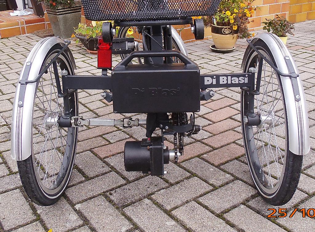

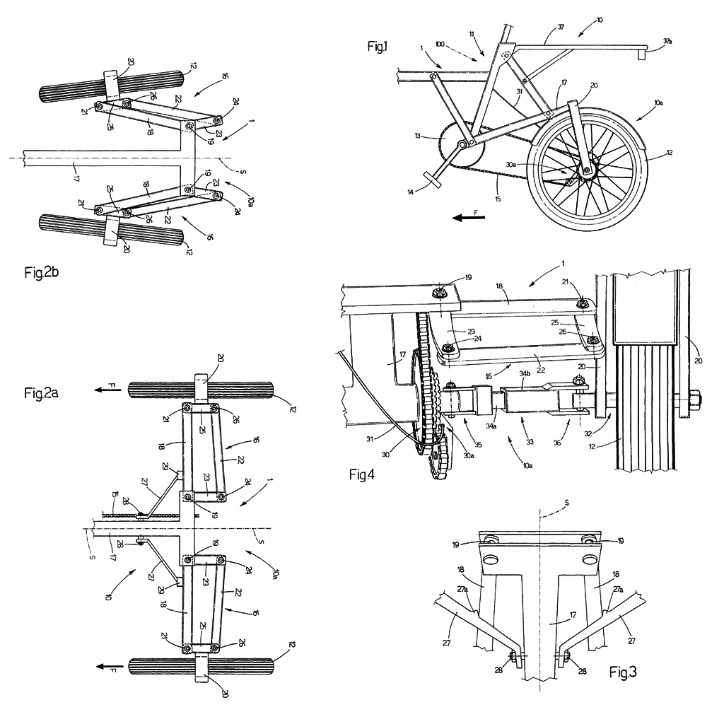

EdRymar писал(а):
Используйте часть решения DiBlasi
Пусть одна полуось с колесом, ведущим, будет неподвижной а второе колесо можно сделать откидным, примерно как тут
[youtube]http://www.youtube.com/watch?v=IGQOKsyBwjI[/youtube]
Так получите сравнительно простую конструкцию и не нарвётесь на патент.
да похоже кроме решений DiBlasi (схемы складывания заднего моста) ничего не подходит для классического вела
патентное описание от Di Blasi отыскалось.
EP1086888_Frame for a foldable pedal andor motor-driven tricycle Di Blasi.png

Как раз хотел запостить подобную штуку.
Но привод придётся переделать на переднее колесо. Кмк это проще, чем сочинять привод на колесо жёстко не закреплённое.
Навскидку, из отработанных конструкций.
Есть такая штука - коляска инвалидная. Она складывается как раз по ширине. Можно попытаться вырезать из неё сразу весь задний мост со складным параллелограммом. Если узко - наращиваем параллелограмм до нужных кондиций.
НО это всё возможно только при переднем приводе. Тут проще цепь пробросить до переднего колеса, ибо у него одна степень свободы. У задних колёс степеней поболе будет. С цепью туда не подступиться. Необязательно делать кареточный бум. Цепь от передней оси вполне возможно протянуть и вниз - до стандартной велокаретки.
там ничего сложного нет... карданы с телескопическим валом.
