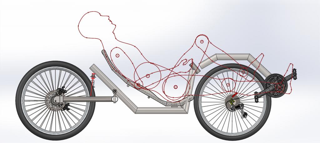

мне кажется у тебя ноги короче, потому как с геомертией Дугати маникен с трудом достает до педалей и труба рамы будет в притык к паху.
Кстати, я всегда катаюсь в обуви с толстой подошвой. Так что, думаю, что тут все будет нормально.
Не помню, Олег говорил или нет, свои параметры. Ведь обкатывать аппарат он будет на себе...
 Заголовок сообщения: Re: Grey Trike - 2 (Трайк-трансформер).
Номер сообщения:#424  Непрочитанное сообщениеДобавлено: Пт окт 11 2013 18:40

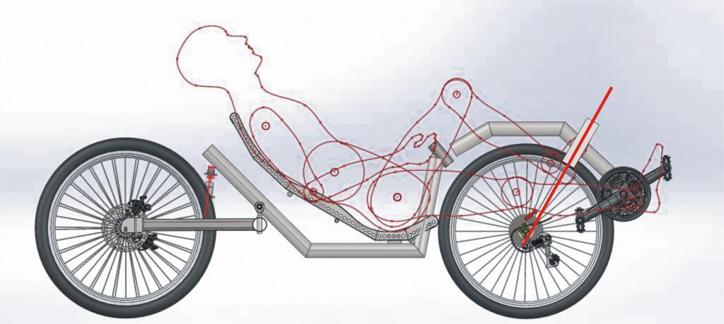

Еще фото для размышлений
Номер сообщения:#425  Непрочитанное сообщениеДобавлено: Пт окт 11 2013 18:48
А если сделать обратный наклон центральной трубы?
Номер сообщения:#426  Непрочитанное сообщениеДобавлено: Пт окт 11 2013 19:01
Места еще меньше будет...
Номер сообщения:#427  Непрочитанное сообщениеДобавлено: Пт окт 11 2013 19:10
А что если сделать такой финт - взять чуть более широкую трубу, возможно более толстостенную, или из более качественной стали, и срезать ее стенку так, чтобы часть колеса входила в нее?
Или это будет значительное ослабление констркции?
Номер сообщения:#428  Непрочитанное сообщениеДобавлено: Пт окт 11 2013 19:16
А поворачивать колесо куда будет??? :mrgreen: :mrgreen: :mrgreen: Вместе с частью рамы???

А такая схема совсем абсурдная? И есть ли преимущества, кроме недостатков?
Да, какой хотя бы один плюс этой схемы в данном случае?

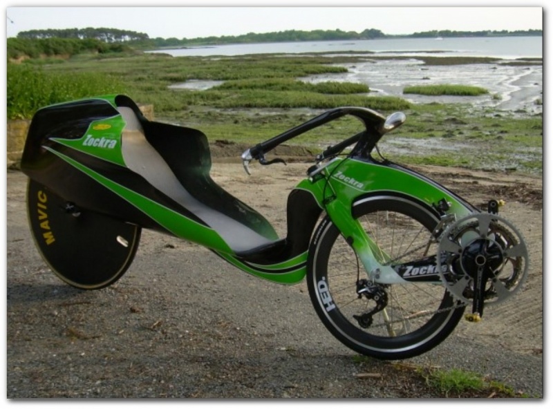

Сдается мне, что здесь передний обод стоит от Школьника - т.е. уже не 20", но еще не 24"ии и резина низкопрофильная...

Грей, у Зокры, насколько я вижу, тоже 20-е колесо стоит...
У классической - да.
