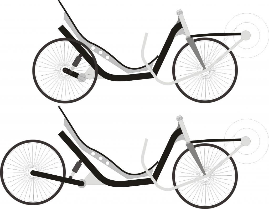

Грей, очередной вариант:Переднее - 20", заднее 24" Высота сиденья 260 мм, полная длинна 2180 мм, с вариантом сменного маятника на одно и два колеса. Как вариант, маятник на два колеса можно сделать чуть короче, общая длинна будет в этом варианте меньше.
Добавлено через 13 минут 1 секунду:
Полная длинна 1900 мм

В целом - на правильном пути. :) Переднюю рамку надо крепить за верхюю часть рулевой. Иначе выломает нахрен, причем быстро.

Иначи выломает нахрен, причем быстро.
Весьма спорное утвердение.
Что должно выломать и почему? Разница только в угле наклона верхней перекладыны, зато в таком положении качество крепления можно обеспечить намного лучше.
 Заголовок сообщения: Re: Grey Trike - 2 (Трайк-трансформер).
Номер сообщения:#306  Непрочитанное сообщениеДобавлено: Сб сен 21 2013 22:00
Уже проверяли. Выламывает. Почему - пусть обьясьняют теоретики.
Крепление рамки должно быть как на Зокре или Осе-5. Это обязательное условие.

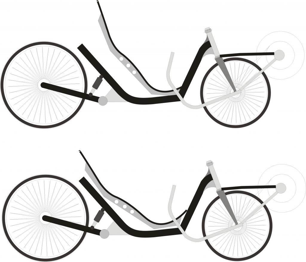

Тут пообсуждали и пришли к выводу: так как в варианте лигерада по бордюрам в любом случае прыгать не буду, наверно имеет смысл поставит назад 20ку. Заодно сократим длину аппарата.
Твое мнение?
Номер сообщения:#307  Непрочитанное сообщениеДобавлено: Сб сен 21 2013 22:03
Да можно - меньше габариты, меньше вес, меньше позиций в звказе...
Добавлено через 5 минут 32 секунды:
1800 трайк, 2065 лигерад.
Добавлено через 2 минуты 7 секунд:
Только в режиме трайка ход подвески будет маленький из-за малой длинны маятника.

Обсалютно согласен. Эскизы - ок. Замечания:
1) Переделать переднюю рамку на "зокровский" вариант.
2) Немного непонятно как будет крепиться руль (с узлом регулировки) и как пойдет его траектория относительно сиденья и ног.
Добавлено через 2 минуты 23 секунды:
Это можно будет немного компенсировать настройкой амортизатора?
Добавлено через 2 минуты 54 секунды:
У тебя, в последнем эскизе, трайк тоже с 20кой. Надо 24.

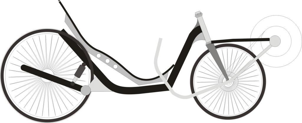

Ок. Первые уточнения:
Поясню вот что. Мне очень понравилась концепция, отработанная на осе-5, а именно: руль-аватар и труба задней консоли, выполняют функцию дуг безопасностей (при боковых воздействиях). Это меня не раз очень выручало и поэтому хочу видеть и тут.
Т.е. руль и задняя консоль должны крепиться максимально прочно.
В эскизе у тебя руль прикреплен к перьям. Никаких ударных боковых нагрузок они не выдержат.

Маятники меняются в точке качения или до нее? Т.е. каждый маятник можно сделать под одну ось, одинаковой ширины и диаметра, и менять, просто выкрутив ось из втулок. Или же на раме делаем какое либо крепление и меняем маятники вместе с осью и возможно с амортом? Первый вариант проще, второй - надежнее, например на маятнике с двумя колесами можно сделать ось качения значительно длиннее и как следствие - повысить надежность...
Задние тормоза. Какие предложения по быстрому переключению тормозного тросса на одно и на два колеса?
Как мне видится этот узел - это должен быть некий зажим вблизи точки качения маятников, причем на одноколесном маятнике просто как удлиннитель тросса, на двухколесном же или балансир или распределитель усилий на колесо.

задняя консоль
Задняя консоль - это что? Рамка сзади вокруг колеса?
Номер сообщения:#320  Непрочитанное сообщениеДобавлено: Вс сен 22 2013 21:13
viewtopic.php?f=109&t=5701&start=40, сообщение 46, 1я фотка.
Это та труба, сзади сиденья, на которую оказалось так удобно навешивать всякую полезную хрень. :)
Одно но. Там она крепиться к седенью, деревяшками. Так как она еще и "дуга безопасности", все удары воспринимает сиденье, а не рама, как это положено.
Тут ее надо сделать, по сути, элементом рамы. Не знаю, стоит ли делать ее съемной.
