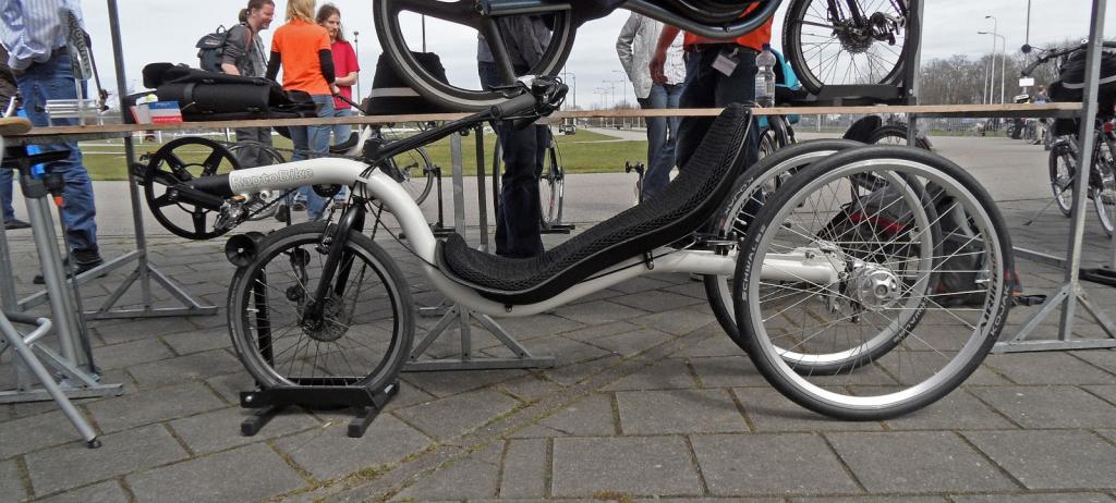

Ищите на форуме, я со SPEZI выкладывал фото типа питона но с положительным трейлом и педалями во втулке переднего колеса
Если бы на таких аппаратах диапазон передач нормальный был, то было бы интересно.
А так, насколько я знаю, не больше 2-х передач.
 Заголовок сообщения: Re: Grey Trike - Веломобиль Серого Кардинала :)
Номер сообщения:#287  Непрочитанное сообщениеДобавлено: Вс июл 28 2013 17:42
Не волнуйся, найди фотку, с передачами там было все впорядке, куда больше 2-х.

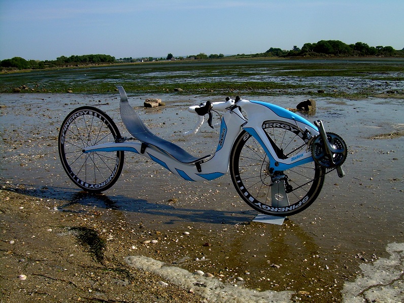

Добавлено через 37 минут 33 секунды:
Или даже вот, кто-то из форумчан уже делал.
