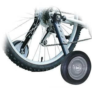

Можно рассмотреть установку комплектов на велосипед которые называются
Training wheels либо Stabilizer wheels вместо заднего раздвижного моста.
Таких с десяток вариантов можно насчитать.
Оборудование сьемное, работать будет почти с любым вело.
Изображение Изображение
Два производителя таких комплектов для взрослых
http://www.eztrainingwheels.com
http://www.stabilizerwheels.com
[youtube]http://www.youtube.com/watch?v=wQ-G2uGurP4[/youtube]
http://www.bwieland.com
El Coyote писал(а):
называется, "почувствуй разницу" - что встанет дороже: оплата ВСЕЙ спец.конструкции или только адаптационных моментов?
Да и кто говорил, что "чем вещь (деталь, аппарат) стандартнее, тем надежнее и лучше"?
Хороший аргумент. Теперь саргументируйте в обратную сторону :) против адаптационных Training wheels/Stabilizer wheels.
У заказчика то похоже главная цель-желание ездить на аппарате "как у всех", препонтовом велосипеде или маунтбайке.
EZ Trainer Senior вроде неплохо реализован и с подвесом

Stoyan писал(а):
называютсяTraining wheels либо Stabilizer wheels вместо
эх... откатала я на таких лет 12...
В приведенных вами красивых картинках и видео не встречаются дороги вот с таким рельефом:
А у нас тротуары именно такие... По этой причине я на подобных колесах и голову разбивала, и под машины попадала (про съезд-заезд на бордюры я вообще молчу) - в конце-концов вообще отказалась от вела...
Поэтому сейчас приемлю концепцию - 1 колесо впереди, 2 взади - я не могу допустить, чтобы другой чел, инва, по такой банальной техглупости лишился жизни.
