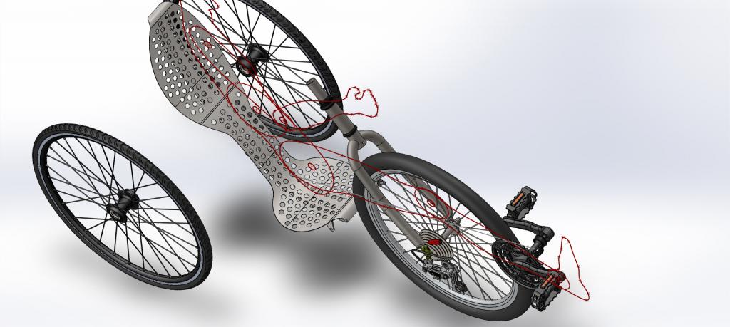

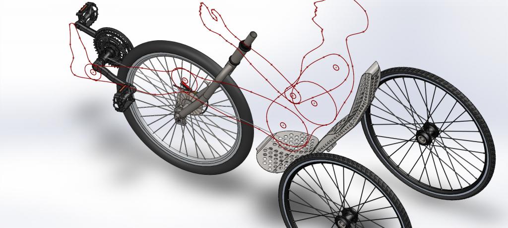

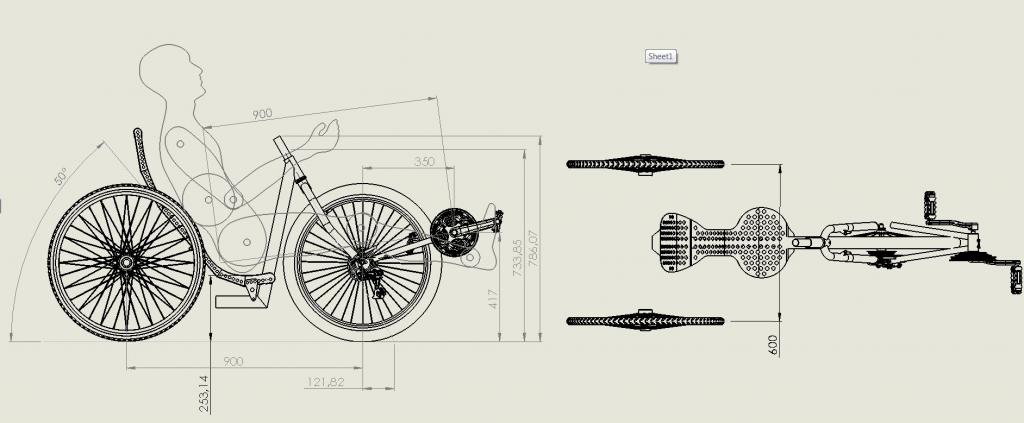

Грей, посмотри - вариант передка:

Слушай, может я совсем обнаглею, но ведь ты мне писал, что любишь пробовать все необычное. :mrgreen:
Посмотрел я на эту фотку и подумал - а что если сделать подвеску и переднего колеса?
Тогда аппарат точно бомба получится...

 Заголовок сообщения: Re: Grey Trike - Веломобиль Серого Кардинала :)
Номер сообщения:#183  СообщениеДобавлено: Вт июл 23 2013 23:11
Высота штока вилки ок.
Но имеем два узких места: пах - колесо и колесо каретка.
Я предвижу непредвиденные трудности! :D
Номер сообщения:#184  СообщениеДобавлено: Вт июл 23 2013 23:27

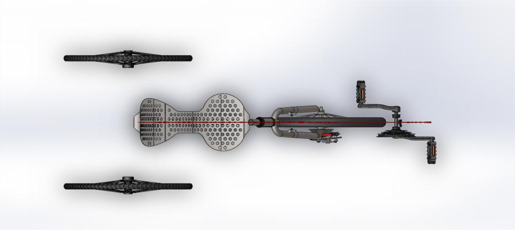

Смоделируй пожалуста с рамой (хотя бы пока примерно). А то очень трудно домысливать эти милиметры.
Тут вроде все корректно.

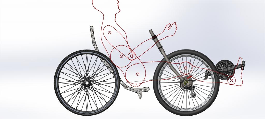

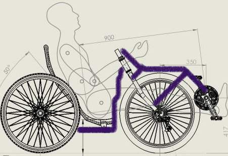

Володю бы попросить прорисовать данную компоновку с учетом диаметрова труб - у меня не особо получается - сиденье и переднее колесо не вмещаются... может он что-то придумает?
Очень-очень приблизительно, вот, так.
Однако, да, в самом лучшем случае, длина сиденья от спинки до рамы получается 20 см.
Номер сообщения:#186  СообщениеДобавлено: Ср июл 24 2013 00:43
труба 45х1.5 не влезает между сидением и колесом.
труба 22х1.5 не влезает между колесом и передними звездами
в который раз советую найти 24" колесо и реально сесть с ним

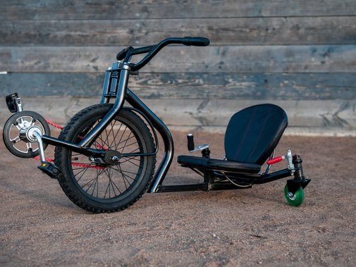

У меня такой вопрос: как поведет себя трайк-питон, при увеличении угла наклона поворотного шарнира?
Это уже будет не питон.

Тут дело в том, что питон, который не питон не получается. Рулевой шарнир можно уместить или под сиденьем или над колесом. А в промежуточном варианте он займёт место пилота. :mrgreen:

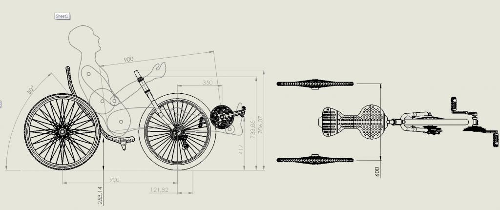

Миша, пжл, померяй высоту руля на осе-5.
Cамая высшая точка (над рулевой колонкой) - 65 см.
Это высшая точка рулевого шарнира от земли?
Тогда все, на новом выше делать уже нельзя. Иначе не залезу и не слезу :)
Там еще пенка намотана. Высшая точка пенки.
А с колесом 24 дюйма эта верхняя точка будет ориентировочно на высоте 80-85 см.

Можно поинтересоваться, какой угол наклона вилки? Этого нигде не указано...
На французских переднеприводных Зокрах угол - 55 градусов.
У Андрея, видимо, угол "стандартный велосипедный" (я не помню сколько).
