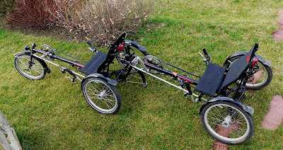

как вариант к рассмотрению
Ещё где то видел спереди инв.коляска с давайсом-пристяжным-ручным велоприводом, сзади толкач здоровый чел на задней части велика без передн. колеса(классически на седле педали внизу).
Комментарий к файлу: 4 колеса

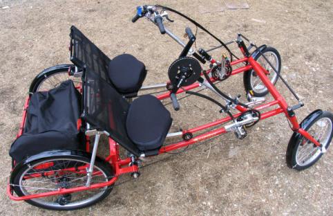

а этот вариант как? тоже не то?-Изображение

Наши дороги очень не ровные . Из металла будет за 45 кг. И где его хранить.?

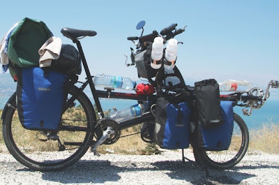

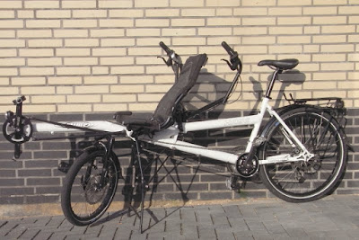

Можно сделать тандем разборным, из двух частей. Или, как у Hase, снимать переднее колесо и цеплять к обычному байку. Хочешь - крути, не хочешь - не крути.
Но мне больше всего нравится тандем, когда один сидит в классическом положении, другой в рикамбент позиции спереди. Удобно разговаривать, хорошо видно пейзаж и дорогу обоим участникам, тандем так же хорошо заметен другим участникам движения. Схема проверена в дальних путешествиях:

здесь в кратце есть инфо и чуток фото по конструкции
Комментарий к файлу: тандем

Классно! Молодец, jovanni!
 Заголовок сообщения: Re: Веломобиль для 1 здорового и 1 инвалида
Номер сообщения:#20  Непрочитанное сообщениеДобавлено: Пт окт 09 2009 18:06
Сообщения: 14165
Вариант хороший, но тут рулит инвалид, а у моего клиента проблемы с координацией, как бы не урулил не пойми куда, да и водилы у нас более дикие, да и поедут они не в группе... Но креатив, конечно, достойныЙ!
