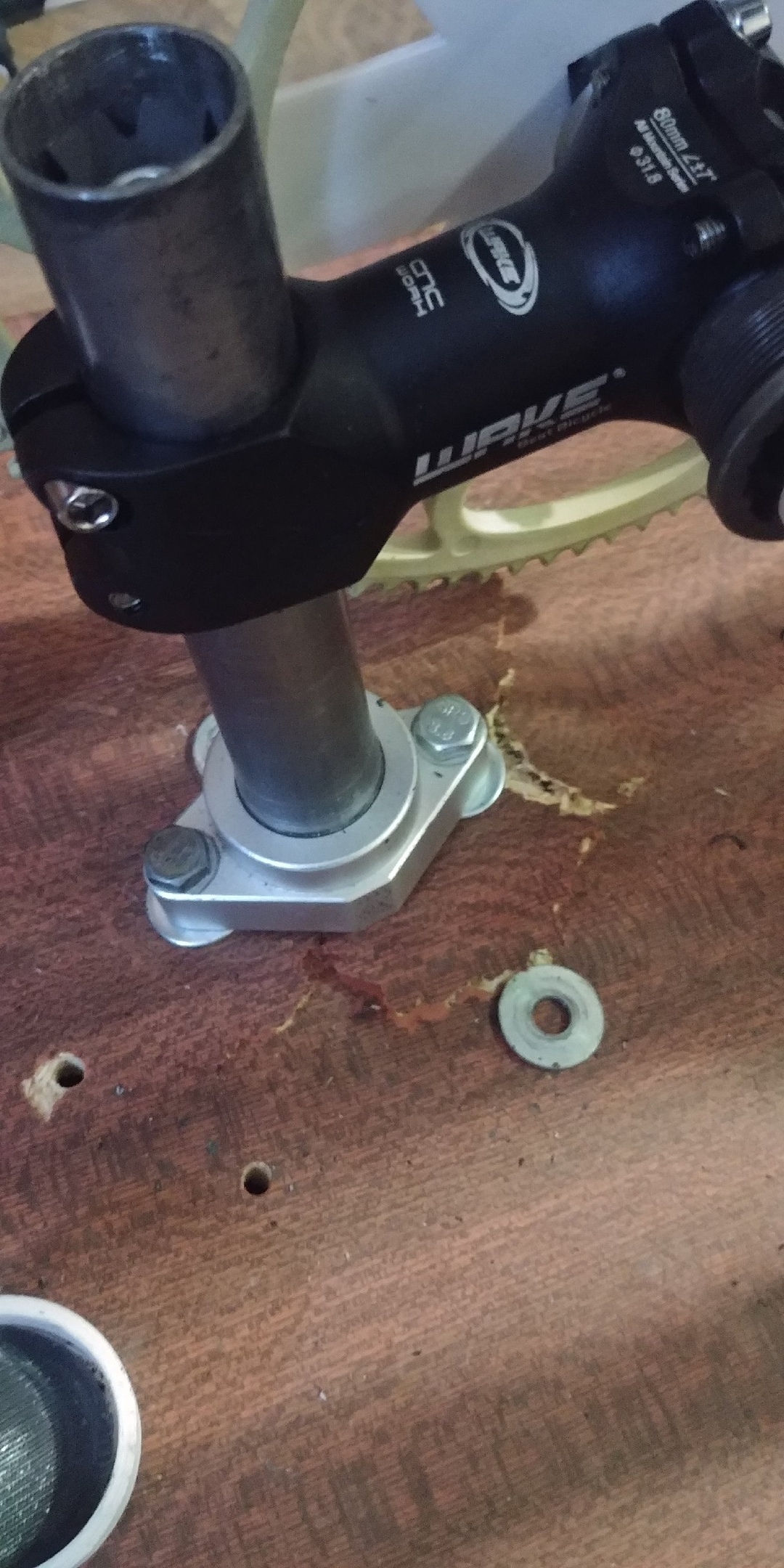

Долго выверял геометрию трансмиссии, чёт похожее на правду:
С учётом сложности компоновки переднего перелюка, электроассиста на цепь и необходимости широкого диапазона в плюс и минус, пожалуй поставлю спереди звезду 60Т + короткие шатуны + промвал из кассеты 14-25.
Сзади 11 ск кассета 11-40, "микрошаги" будут переключением звезд в 1Т на промвале, а не сзади.
Это должно дать мне комфортный каденс от 60 до 10 кмч с низкой дискретностью.
Правда, проблема - низкое расположение промвала не даёт возможности поставить там обычный переклюк. Скорее всего придётся делать схему с подпружиненным плавающим роликом, который будет тягаться фрикционным шифтером туда-сюда и таким образом осуществлять переключение, слабину цепи будет выбирать задний переклюк, а учитывая небольшой диапазон высот зубьев - переключение сильно прострадать не должно.
В конструкции юзается где-то килограмм выносов :)

Хм, в отличии от классической трансмиссии, сочетание большая/малая (для скорости) и "малая-большая" (для езды в горку) на промвале перевёрнуто и даёт максимальный угол цепи.
Я думаю лучше двигать не ролик, а саму кассету (фрихаб) по оси, предваритьно отцентровав "переключающий" ролик относительно кассеты сзади.
Тогда получаем полный диапазон с минимальными перекосами... правда, появится перекос спереди но там не особо-то важно, расстояние почти полтора метра.
Добавлено через 3 часа 49 минут 28 секунд:
Специально для Флюра, с цепью действительно довольно печально, придётся ставить второй силовой ролик, иначе либо ЦТ высоковат (приходится поднимать кресло чтоб пропустить под ним цепь), либо подвеска скорее всего качаться будет:

Нужна простая схема, чего мы хотим:
-без вспоможения, старт не возможен из-за передаточного числа.
-возьмём ведущую 58Т:25Т=2,32 с промвала 14Т:14Т=1 на кассету, там нужен переклюк для понижения передаточного числа,
- или второй промвал с полной кассетой, а с зади однушка.
Ф50 под первой цепью, это что?

Проблема как её примонстрячить, соббсна.
Да проще простого ступицу выточить и приварить к ней точками.
Хочешь изврата - напечатай шлицы кассетные и посади на суперклей.
