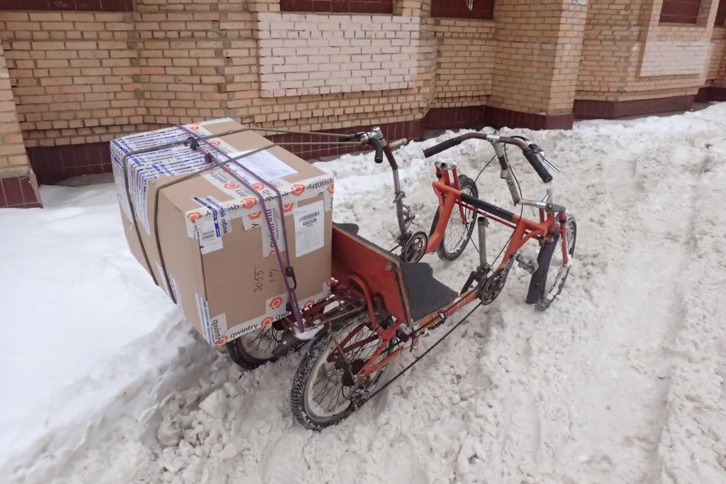

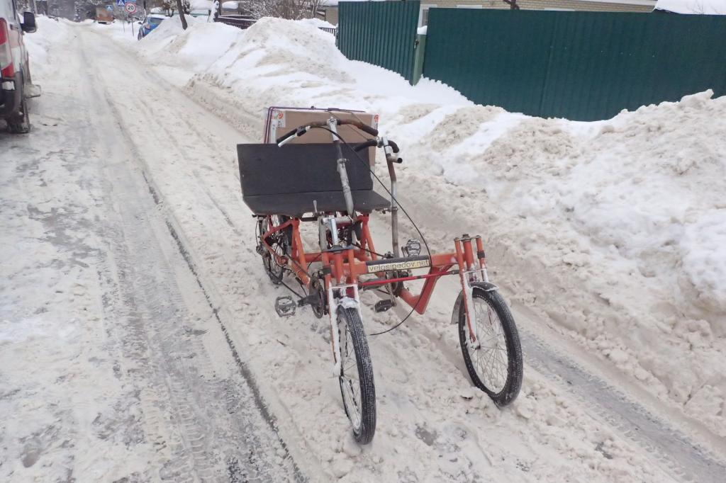

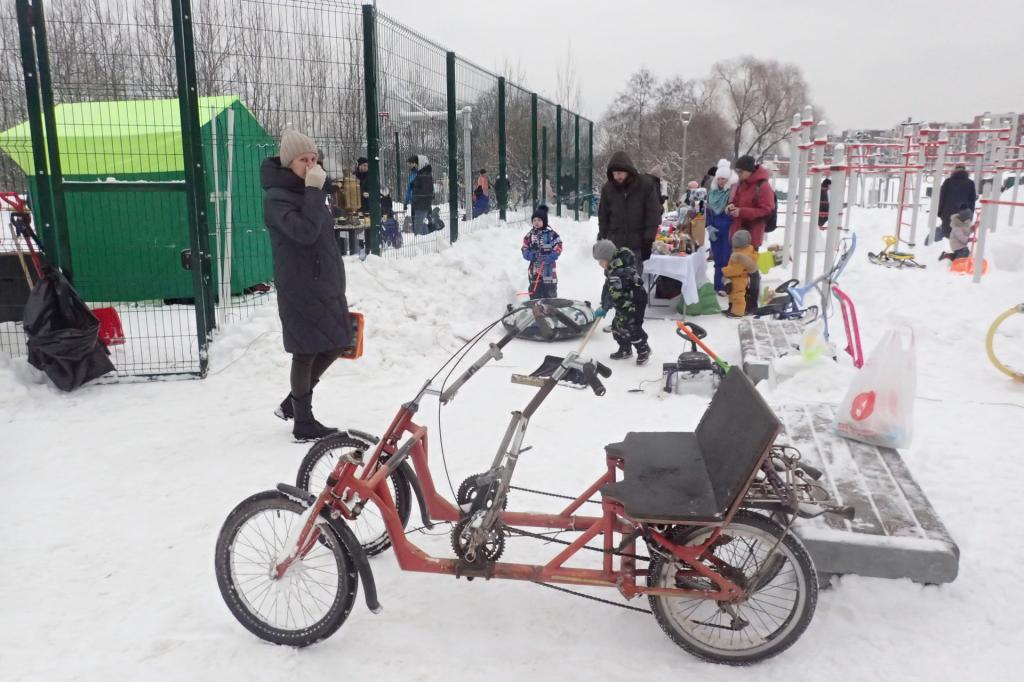

Выехал на районный праздничек покотать ребятишек, а в обраточку заехал на почту за коробочкой. Т к у нас почти не чистят, было тяжко. Если ребятишки маленькие, то на поворотах рыхло и совсем беда. Один лишь раз подсел мальчик, который крутил, и сразу стало весело, мы даже почти смогли угла дать!
Главное расслабиться, не торопиться и получать удовольствие. В колее он пашет снег передними колёсами, зато заднему есть за что зацепиться. Спереди на маленькой звезде, скорость 6 км/ч. На недостаточно утоптанном передние колёса катятся хорошо, но зато задние проваливаются. Если нет колеи и поверхность твёрдая - это рай, жаль недолгий.
Если чистят совсем плохо - то можно ковылять по центральной части, когда задние колёса проваливаются до льда и хоть как-то за что-то цепляются.

Это всë с детьми, на дороге с автомобильным движением, в условиях замкадья? :doh:
Четыре колеи... С двумя явно было бы легче.

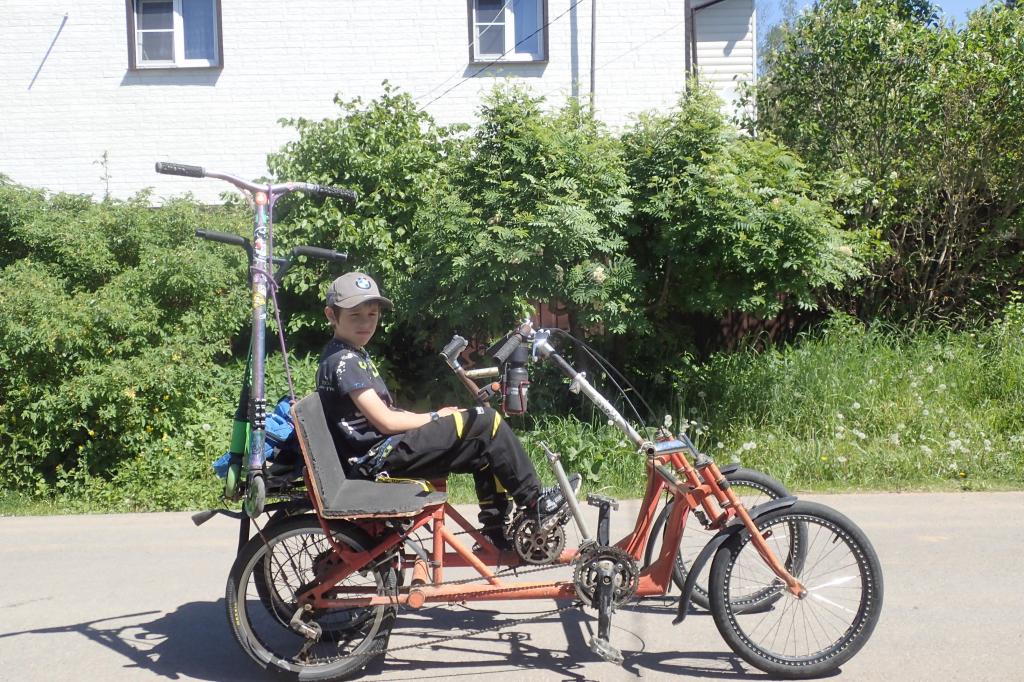

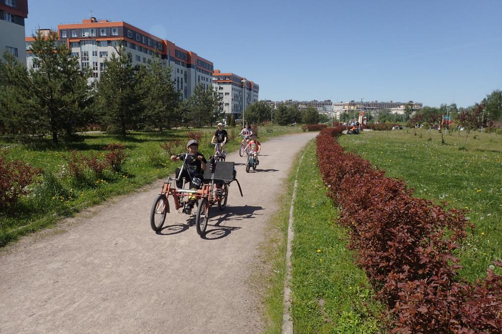

По весне была ещё папа осмысленных выездов, опять же на местный праздничек котать ребятишек, как под одному так и всей компанией, ну и на вялый парад съездили, о чём пейсал в соответсвующей теме.

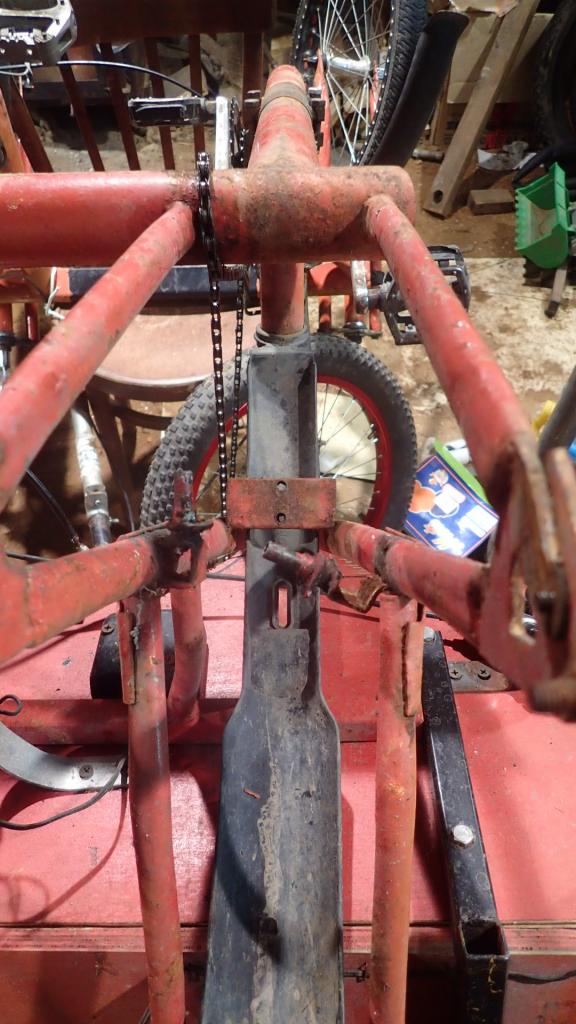

Наконец-то к вялопараду сделал модернизацию, которую собирался сделать много лет - подвертикалил спинку на целых 15 градусов. Вообще я собирался делать анатомическую, с обратным изгибом, блаблабла, добавить вентиляции, но всё как всегда в последний момент, хорошо хоть это сделали теперь дальние поездки это уже не боль и страдания.
Ещё нужно перенести тормоза, это тоже большая боль.

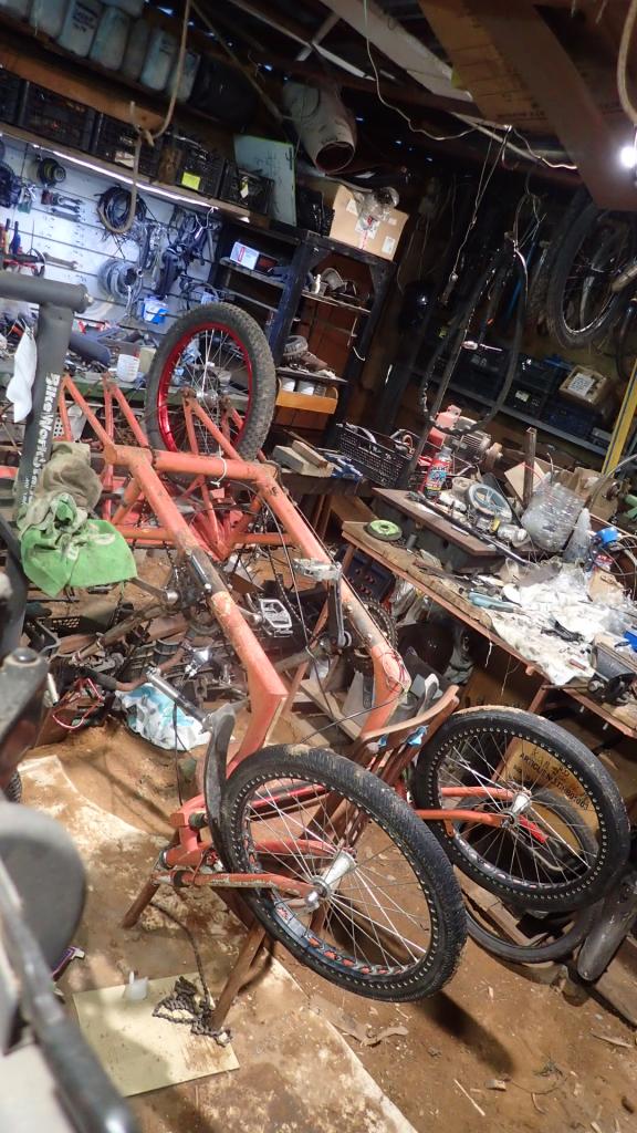

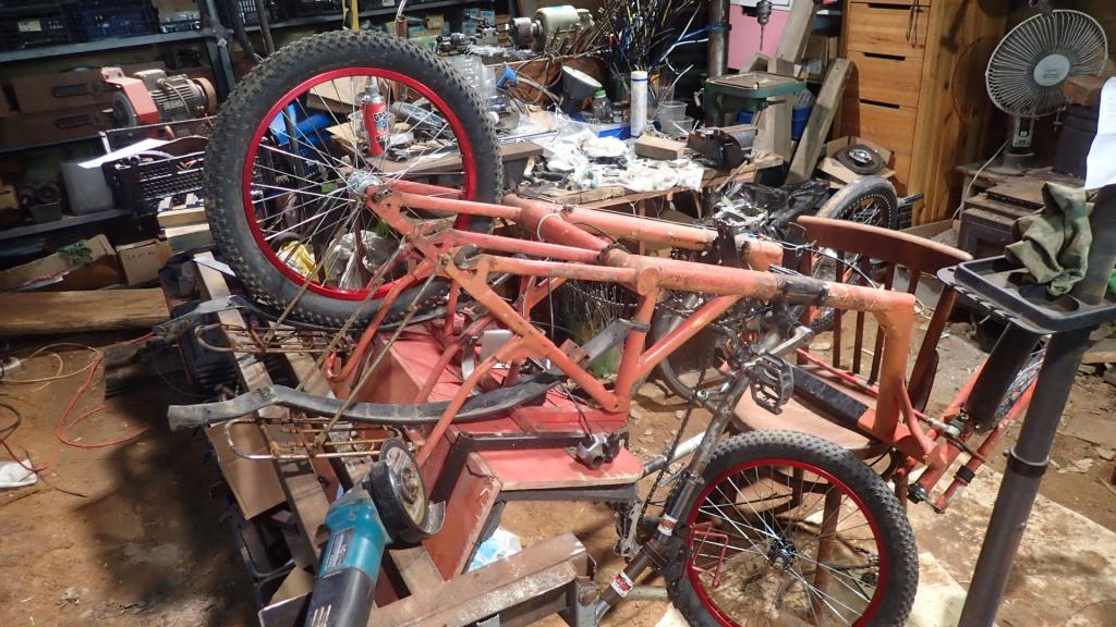

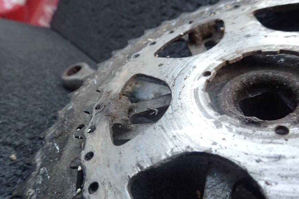

На прошлогоднем вялом параде наконец случилось неизбежное. Протёрся один из ободов, а потом об это место ещё и бахнула покрышка. Но поскольку колёс 4, выход нашёлся, правда, мне подсказали - сам я почему-то не допёр.
Обода новые купил, но как-то подзабил. Хотел в новогоднюю ночь повеломорозить, начал судорожно собирать колёса, собрал - но в итоге не срослось.
Только сейчас наконец затащил веломобиль в мастерскую чтобы доделать начатое. Помимо наконец заменённых ободов, и спиц заодно, а втулки оставили старые, потому что а) живые б) нашакалить лучше что-то не нашакалилось и в)покупать жаба душит - даже несмотря на то что они колхозно-разноцветные (за кто их там под сиденьем видит) а ещё обнаружилось, что в эту раму случайно лезут трёхдюймовые покрышки, которых в пору создания веломобиля ещё не изобрели. Более того, поскольку это "китайский размер", то по факту они где-то 2,7 и поэтому пролезают в вибрейки. Ну а самая главная причина - это я наконец-до дошёл перенести крепления тормозов на нижние перья. Почему я их когда-то поставил сверху - непонятно, наверное, сработала инерция мышления, но место максимально неудачное: доступ плохой, конфликтуют с цепью на больших звёздах, да ещё и трасса тросов к ним такая кривая, что нормально они не работали никогда, как я ни старался - к моему немалому удивлению. В итоге даже пришлось использовать специальную веломобильную тормозну ручку с отдельным тросом на каждую сторону, и то, если под моим юным лёгким пассажиром колесо блокируется и идёт юзом, то подо мной даже не зажимается толком и вместо нормального торможения так, замедление. Так что перенесу тормоза, поставлю их так, чтобы с трёшками не ловить зазоры и ещё сделаю несколько полезных доработок.

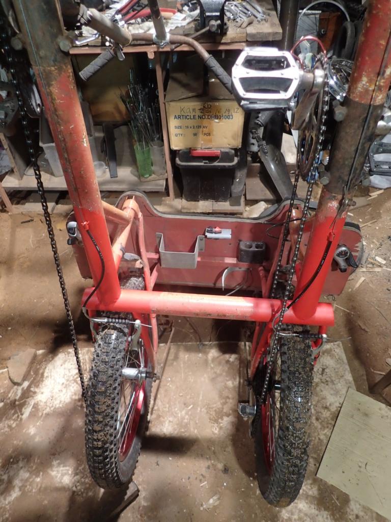

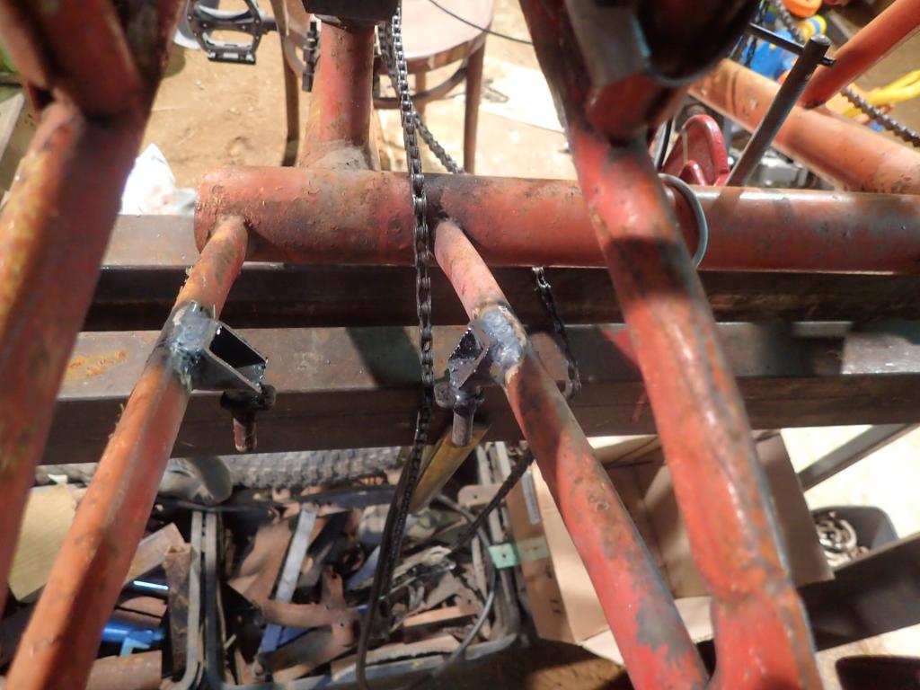

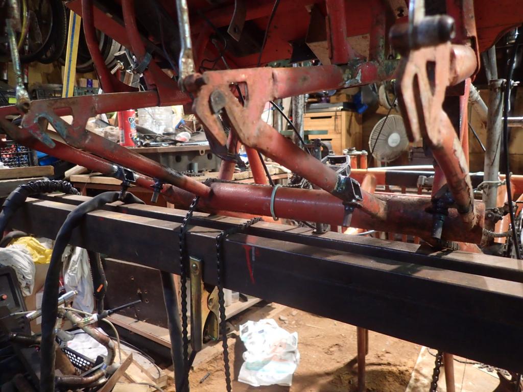

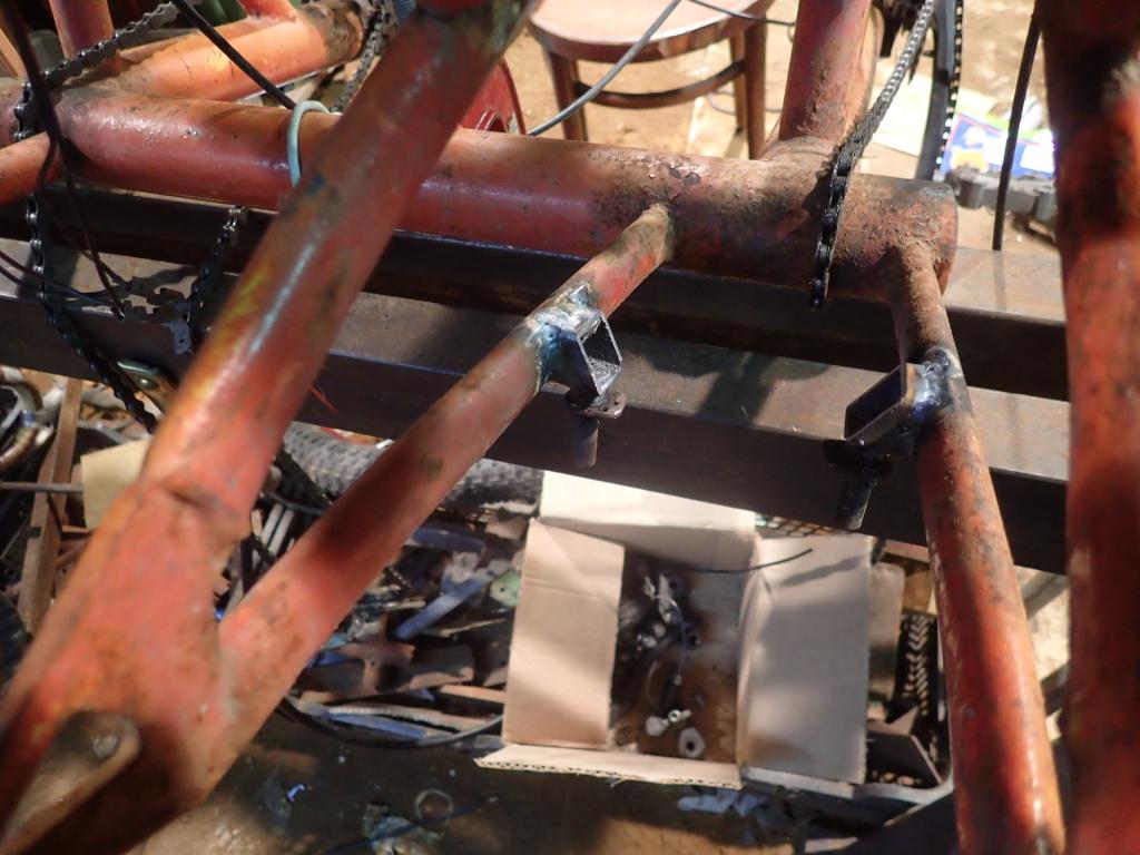

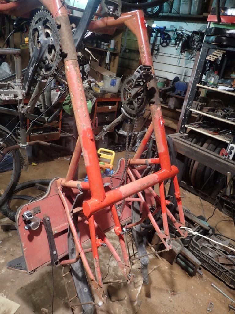

Отчекрыжил мины со старых мест, освободил их от остатков старых креплений и сделал новые - их кусочков профильной трубы 20х20. Очень много мелкой работы, в том числе в труднодоступных местах и позициях.

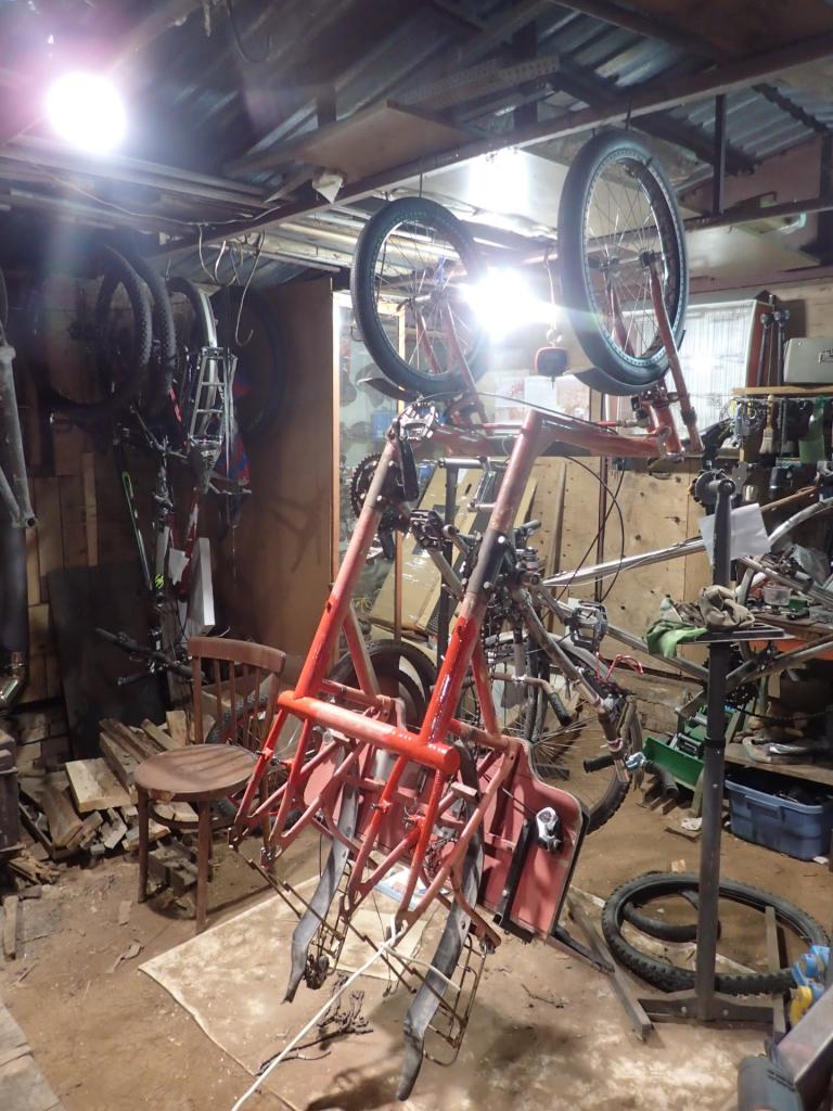

Поскольку дело было зимой, красить пришлось в помещении и кисточкой. Краска допускает нанесение до -10, вот так развились нонче химические технологии. И на ржу тоже можно. Я всё что отлетает ободрал, поэтому и зона покраски сильно больше зоны сварки. Ну и ещё упоры под троса старые под разветвитель срезал, новые одинаковые на обе стороны поставил.
Кисточка (2 слоя) очень даже кстати, потому что изначальная покраска была поролоновым тампоном. И заметно, как краска выгорела и побурела за 14 лет.

Что-то результат покраски на фото - совсем не вяломаниястайл. Что он не весь покрашен? Только те пару мест, где ярко?

Да что-то желающих полностью разобрать и почистить под покраску не нашлось!

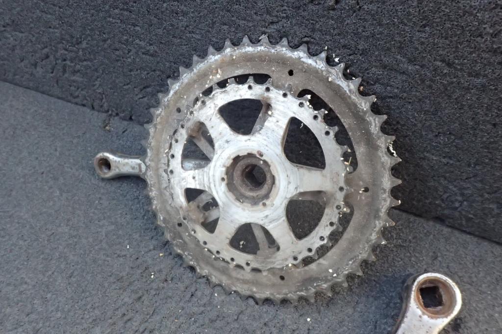

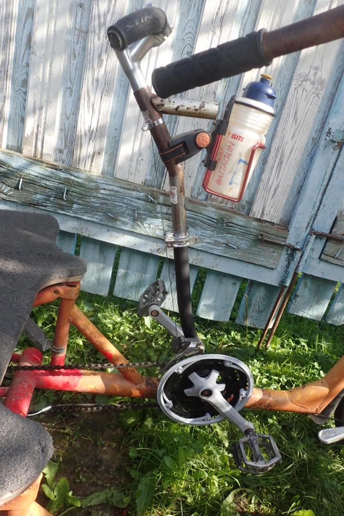

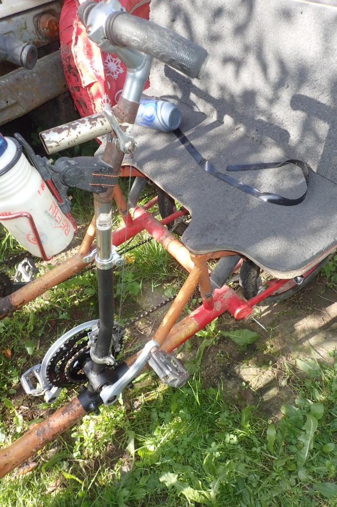

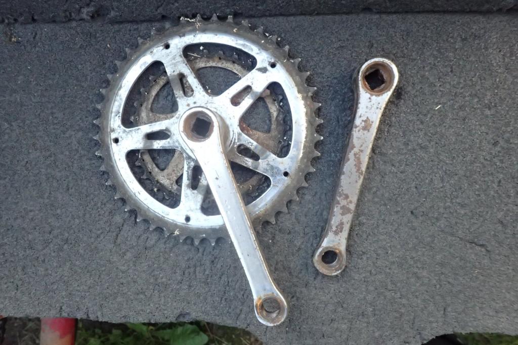

Ещё одна модернизация. Оказалось, дети бьются коленками об манетку переднего переключателя. На моей стороне такой проблемы нет потому что манетка сильнее сдвинута вперёд, а тут наоборот. пришлось отказаться от двойного применения манетки - в т ч и в кач хомута, хомут поставил отдельно, манетку перенёс максимально вверх. Но главное ради чего был сыр-бор - это замена шатунов. На моей стороне 48-38-28, а на детской 42-32, поэтому максималку мог выкручивать только я один. Оказалось, очень непростая задача найти тройник 48-28-28 на детские шатуны 152! 42-32-22 сколько угодно но зачем нам эти микрозвёздочки? Только единственные чугуниевые шатуны и нашёл, а что делать.
Попутно покажу как из простых односкоростных железных шатунов сделать многоскоростные за полчаса. Нужна просто звезда от кассеты и несколько огрызочков стальной проволоки 5 или 6 мм.
Думаю, что потом для них сделаю опционную малышовую каретку.
