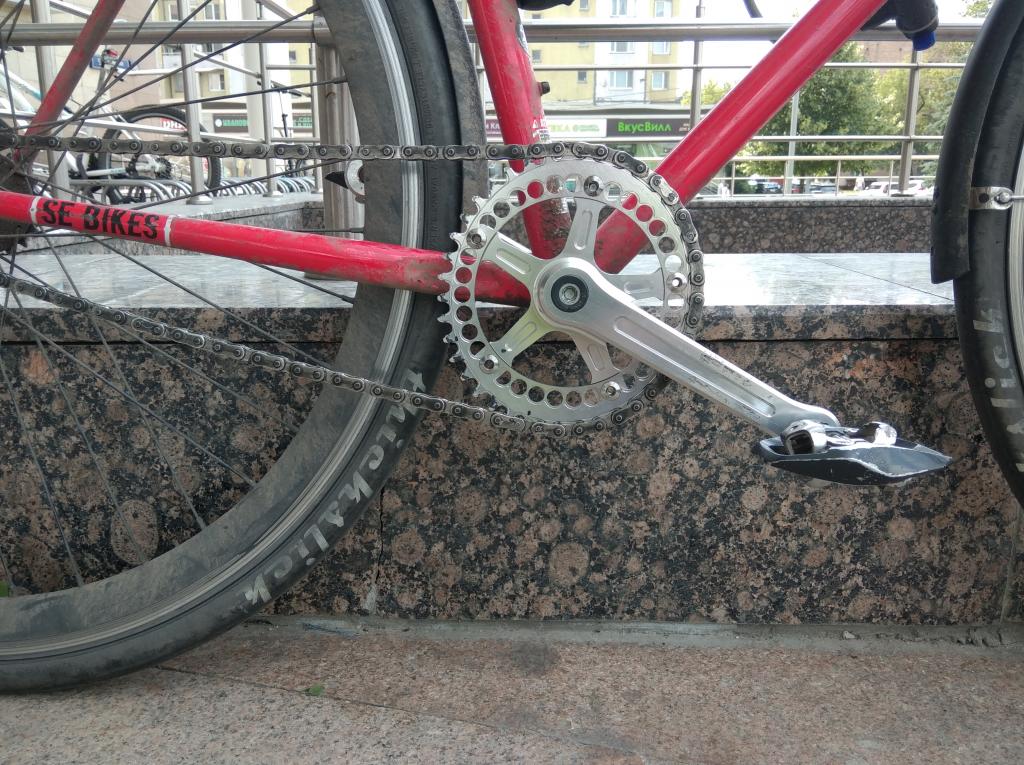

Около 7-ми раз за три дня успел поменять фазировку звезды, стремясь к идеалу с минимумом компромиссов.
Нашёл и остановлюсь. Правда пришлось очень сильно обточить напильником ещё две лапы шатуна.
Вчерашний всероссийский "день удара кухонной утварью по голове" (по началу не понял, что там у нас на площади со сцены завывыли) провёл для себя традиционно: за любимым делом и масштабным испытанием велика в городе. 55км накрутил. Жара? Не, не слышали 8) . Заморочки из телевизора? Не смешите контактные тапочки. :mrgreen:
Итог: при сдвинутом вперёд для каденса седле, шатун в зоне максимального отношения нужно опускать несколько ниже, чем "по канону". Ноге нужно не только без нагрузки дать с острого угла распрямиться, но и дать немного разогнаться. И потом уже, набрав кинетическую энергию, отработать на максимальном отношении, после чего снижение передачи позволит мягко пройти мёртвую точку, когда ик работе готовится уже вторая нога.
На фото наглядно видно, что выставлять овал нужно относительно линии нижнего заднего пера, а не горизонта дороги.
К показанному положению возвращаюсь в третий раз. Есть правда момент: на ровной дороге, без сильной нагрузки, если поднять шатун на одно отверстие вверх скорость 30-32 держать чуть легче. Но разгон и езда стоя на горках хуже.
А если приопустить, как на фото, то наоборот. Плюс особенно ценный бонус: неприятные удары по трещотке при езде стоя исчезают полностью, словно ты едешь на фиксе!!!
Теперь о грустном: несмотря, что я за все эти 2,5 года наконец смог максимально согласовать с собой эту раму, выжимая максимум пользы из одной передачи, планетарная втулка всё же нужна.
Не нравится мне каждый день анаэробно рвать стоя со всей дури 20км/ч в 10+% горку на парковке ТЦ, куда имея переключатель можно ехать с комфортом.
Считаю, что мощность при бытовой езде не должна быть при работе стоя больше 450 ватт и больше ~320 сидя в седле. Тем более, что имея переключатель можно те же 450 ватт попробовать и сидя ехать.

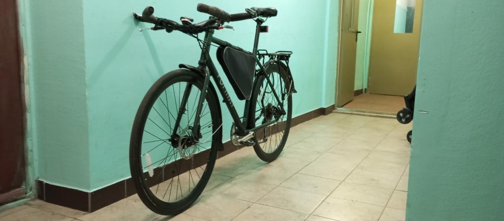

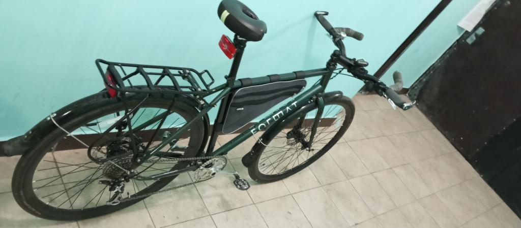

С подачи бесов* потерял в метро смартфон и две недели не мог писАть.
* Реально бесовство: полиция предоставила по заявлению видео с камер из вагонов, видел последнее использование, своë перемещение по вагонам и станциям, также момент осознания и потери. Где вылетел - неизвестно.
С синглами хочу покончить, также, как и фиксами .
С премии, вместо покупки лотерейных билетов и спасения от долгов - взял смартфон и новый велик.
Надоело портить ноги. :x
Около 80 кР ушло на велотему. :roll:
Рама хромоль, трансмиссия 1:9 с овальной звездой и шатунами 165 мм. Переключение - Шимано ХТ (давно и долго валялось без дела. То, что теперь не купишь).
Разорился ещё на шины Continental ultra sport 700x32.
Вроде катят и неплохо, в сравнении со стоковыми.
Мнение Балора интересно.

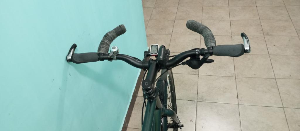

Для достижения крейсерской скорости в 30-32 против ветра, решил сделать посадку более горизонтальной, используя длинный вынос для триала, перевернув его.
Езжу на работу, испытываю, привыкаю. ТТХ вполне ТТХастые, но хочется чуть большего, тренируюсь и регулирую.
Внушительный вес сказывается, но, что очень неплохо, благодаря предшествовавшей экономики на еде, я свои ТТХ неплохо улучшил, хотя толстым никогда не был. КК гвртся: "Нет предела совершенству.". :-)
В общем, ездить без переключения больше не собираюсь. Хотел по традиции выбросить в окно "инновационный фикс" и снять это, но передумал. Сейчас не то время, чтобы разбрасываться вещами.

Вчера заехал в Ресорт и купил новый руль.
Вечером сделал новый "кокпит": более узкий, низкий и близкий. Скорость немного добавилась. Тестирую дальше.
Посадка у меня близка к той, что у легендарного Шулубина.

и новый велик.
Вместо билетов - прогресс, поциэнт встал на путь исправления. Сколько там долгов, миллиона на два?
Велосипед неплохой, но что у него с седлом?
Я не нуждаюсь в оценке обществом и вело сообществом комплектации моего велосипеда. Комплектую, как сочту нужным. Это седло, хоть и не очень удобное, но сильно не вредит по мужской части.
Я тя умоляю, накая аэродинамика на корзинкере в городе да ещё в тренировочных штанах?
Аэродинамика актуальна на любых велосипедах. И если даже в массах не принято ездить на городском байке быстро, это не значит, что и я должен этому следовать. :-)
P. S. : в день отключения электричества, закрыли на ремонт и пешеходный мост через канал. :-( Вселенная, как под заказ взялась меня извести, но фиг! :twisted:
Ездить всё равно продолжу через парки, но с крюком через тоннель.
Сейчас кстати лежаки совершенно другой геометрии, не как ты их себе представляешь.
Опять шурикенство.
Из той геометрии, что я видел в продаже - это сильно короткие рожки с маленькими подлокотниками.
Если есть ссылка на что-то более полезное - приведи еë.
Разделочные рогатки давно уже не делают экстремально низкими, скорее наоборот.
https://cdn.mos.cms.futurecdn.net/VjtP4 ... VEzsMf.jpg
Добавлено через 1 минуту 36 секунд:
Она актуальна В КОМПЛЕКСЕ. И если ты прям лежишь на руле ради обтекаемости, но при этом парусишь шароварами - это, мммм... глупо!
Очень даже низкий на фото. И локти свисают с подлокотников. :handgestures-thumbdown:
Лежак для быта нужно сооружать конструкцию для удобной эксплуатации.
Самый интересный (и рабочий!) вариант - легендарный обтекаемый велик того мужика из Рязани.
Шурикенство 15-ти летней давности. :-) Ничего нового. Я пробовал и облегающую форму, и обычную одежду. Глупо ради преимущества в 0,5 км/ч на крейсерской скорости надевать то, что в быту неудобно.
Поскольку на этом велике не остро стоит необходимость вставать с седла, могу снова поставить на рулевую колонку пластиковую бутылку перед животом, Привернув еë горлом вниз ща крышку к штоку вилки. Это может добавить гораздо больше, чем непрактичная облегающая форма.

и облегающую форму
Это которая 15 лет назад была на 3 размера больше? Ни разу не видел тебя в обтягивающем. Но про инновационные рассекатели взбалтываемого ногами воздуха хорошо помню! Всё возвращается по второму кругу?
даже низкий на
посмотри насколько эта рогатка выше основного хвата, выше рамы, выше рулевой колонки
