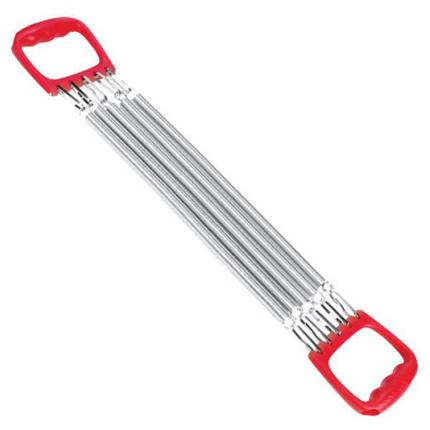

Дима, пойди в ближайшие спорттовары, вот тебе и пружины:

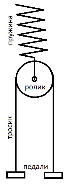

если заменить пружины тросиком через блок - пропадет ТОЛЬКО функция одновременного нажатия педалей.
Это крайне важная функция при отсутствии седла. :) Это же так естественно: виснешь на руле, поднимаешь обе ноги а потом как нажмёшь двумя ногами - все только ахнут.
Собственно я поэтому и предложил что-то эластичное, например тросик плюс пружина, чтобы хоть частично эту важную функцию сохранить. Или можно сделать тросик жестким, а ролик повесить на пружине.

Насколько я РАЗОБРАЛСЯ, если заменить пружины тросиком через блок - пропадет ТОЛЬКО функция одновременного нажатия педалей.
И он превратится СИНГЛСПИД с непонятным педалированием. Причём только для езды по равнине без ветра и со спуска.
Без лишних понтов поясню: тросик не позволит изменять общую высоту диапазона работы рычагов, в зависимости от нагрузки.
Он обяжет всегда осуществлять полный проход педалей из самого верха в самый низ.

А может ты просто читать не умеешь, написано же: эластичная тяга.
Чем такая схема отличается от существующей? Тем что пружин не две, а одна, и тем, что когда педаль проходит расстояние 2 см, пружина растягивается на 1 см. А ещё тем, что педаль поднимает не только пружина, но ещё и вторая педаль, которая опускается.
Красивое решение, Дим!

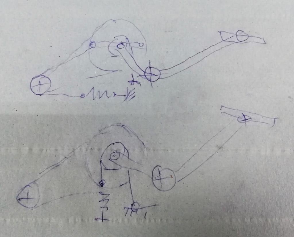

КПД падает, износ огромный будет. А детальки не из дешевых. Лет пять назад ремонтировал такую муфту-ругался. Закипает, залипает...
Лучше попробовать вместо рычага на конце шатуна поставить звезды. Типа трещотки.
С большой звезды (без натяга) идет цепь на колесо, а маленькая звездочка через свою цепь увеличивает обороты большой. Можно продумать и "переключение передач".
Начиркал на работе схему

Неведомая хрень, это те три степпера, которые я так и не смог довести до ума и нормально освоить, и в итоге - просто ВЫБРОСИЛ.
Тут, на этой трансмиссии, ДЛЯ МЕНЯ - именно полёт над дорогой и движения, максимально сходные с теми, что на лестнице, в сравнении с другими степперами.
УПлюсы перед другими классическими степперами.
1. Нет утомления ног и психологического дискомфорта от отсутствия эллиптичности движений.
Видимо потому, что ноги идут по дуге и рычаги направлены вперёд.
2. Нет чудовищных вибраций как на всех других классических степперах.
Трясёт только руки на руле, в определёенных дорожных условиях.
3. Отсутствие разлада мышц после длительной езды каждый день.
НА ВЕЛОСИПЕДЕ НЕ СИДЯТ. На нём отдают мощность на колесо.
При грамотном педалировании - устать невозможно в принципе. Устаёшь реально на горбатых велосипедах - это да. И вообще, реально дичь: Сергею, чтобы начать налаживать продажу, пришлось заложить в конструкцию седло, от которого пользы нет абсолютно, но без него не купчт, блин!
А когда купят - немедленно снимут, понимая, что оно там, как собаке пятая нога.
При работе стоя на педалях Unicab, вся энергия, вся до граммчика идёт в дело.
Балор не даст соврать: гравитация сколько взяла, столько и отдаёт.
Касаемо того, что езда на нём также тяжела, как ходьба - в корне не верно.
Нет фазы ударного гашения скорости - всё аккумулируется колесом в накат.
Спина разгружена опорой на руль.
Движения плавные, удобные.
Съездил в магазин с рюкзачком за 0,9км - и как будто не ходил: слетал в невесомости!
Ограничивают выход на дальние расстояния - только МАЛЕНЬКИЕ ПЕДАЛИ. Нужны большие, точнее длинные педали, см на 6 больше и этого хватит, чтобы ездить с комфортом более 100км в день.
Пружины подвели, да, по предложению Олега буду укорачивать. Выбора нет. На днях займусь. Пока устал от грязи. Очень хочется, чтобы подморозило, но не было снега.
