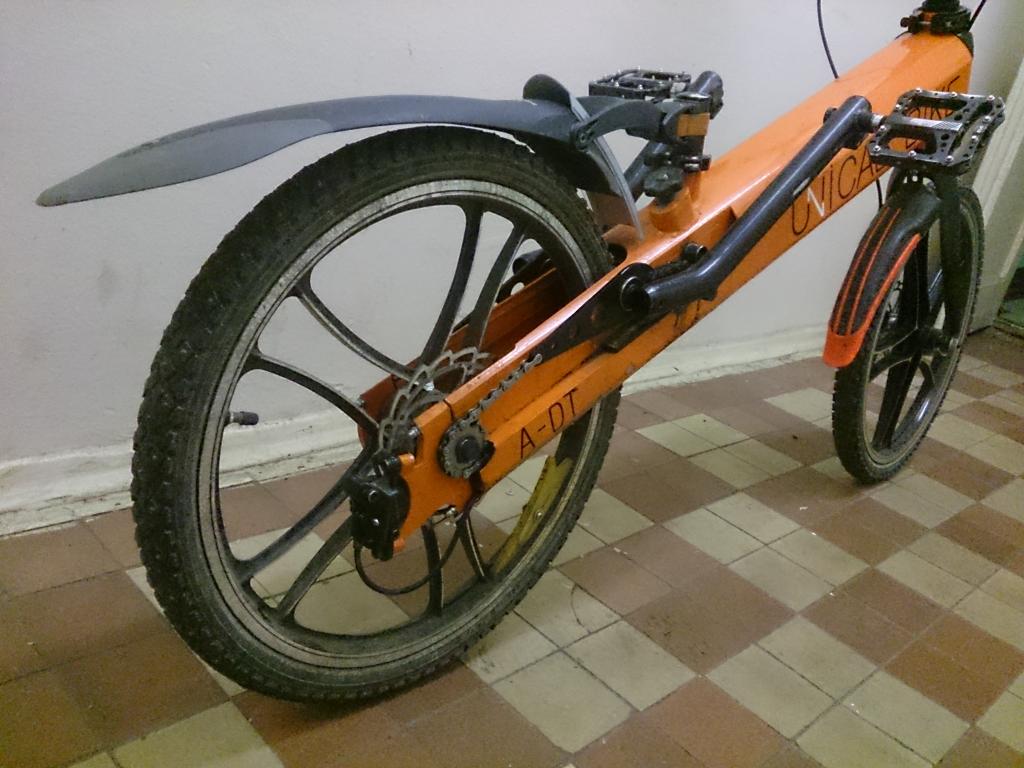

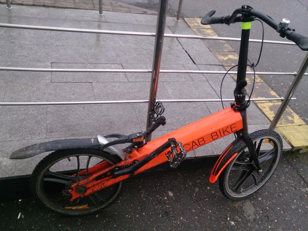

Поставить на степпер новые звёздочки и пружины, и...
ПОЛНЫЙ ВПЕРЁД! :arrow: :arrow: :arrow:

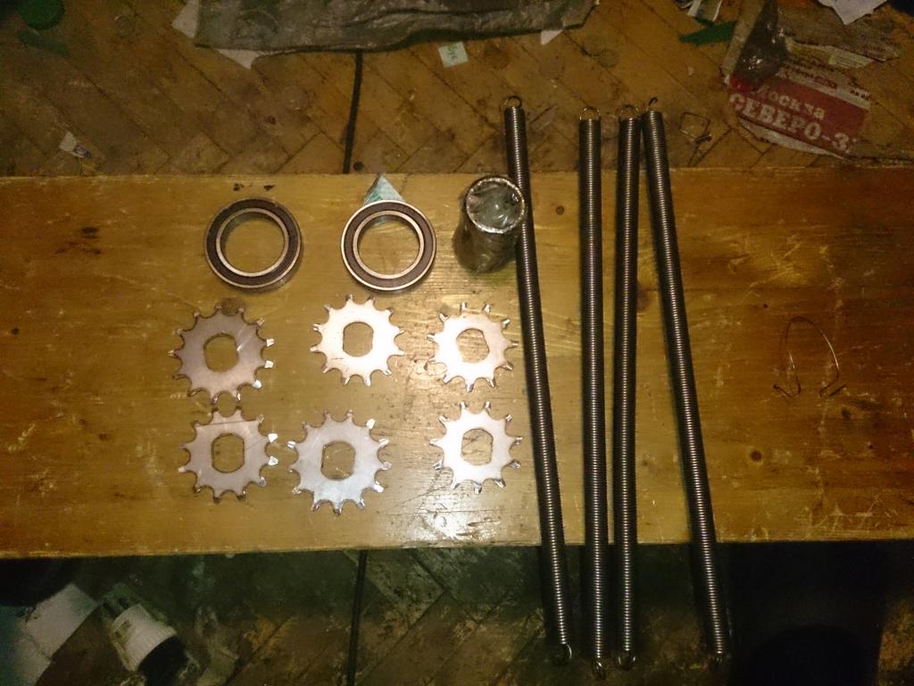

По моему, это обычные дверные пружины, которых в любом хозмаге как грязи... Стоило их из Харькова везти?
Номер сообщения:#544  Непрочитанное сообщениеДобавлено: Вт дек 03 2019 08:47
Все пружины из металла, круглые и длинные. :-)
Бери любую...
Что ж...
Как чувствовал: надеялся вчера малой кровью всё поставить. То есть, без съёма заднего колеса.
Плакал, кололся, но продолжал есть кактус и беспокоить соседей.
Не получилось, плюс одно стопорное колечко разогнул. Перемазался, недоделал, бросил и рухнул спать.
Раму, кстати, чуть подпилил чтобы бОльшие звёзды вошли.
Отдохну пока от него: а то совсем с ним все другие дела забросил, нихарашо. :naughty:
Будет время, сниму таки колесо и всё спокойно поставлю.
Ожидаю взрывное улучшение ТТХ в плане горных кач и ускорения. И надеюсь, что чуть меньшее отношение можно будет скомпенсировать большим каденсом.
Вместо 10т переведу на 11т.
P.S.: прудины приложены двух типов: мягкие и жёсткие. Решил, что для повышения каденса стоит поставить именно жёсткие.
Номер сообщения:#545  Непрочитанное сообщениеДобавлено: Вт дек 03 2019 21:22
Ура! По прибытии с работы ощутил прилив сил, ге поленился снять колесо, и... Успешно установил звёзды и пружины! Эх, где вчера были мозги? :roll:
Велостеппер с обновлёнными ТТХ готов к испытаниям!
Ну что, ПОЕХАЛИ? :arrow:
Номер сообщения:#546  Непрочитанное сообщениеДобавлено: Ср дек 04 2019 09:55
После увеличения размера звёздочек на 1 зуб, очень сильно вырос каденс!
И чем больше скорость, тем больше влияние.
Обещали мороз, но не сдержали: надел лишнюю майку из-за чего в новом режиме стало не просто жарко, а ОЧЕНЬ жарко!
На крутых подъёмах момент в некоторой степени вырос. К счастью, в достаточном количестве, чтобы заезжать в утренний 9% подъём с приемлемым комфортом, без выламывания рук. Собственно, ради этого в большей степени звёздочку и менял.
Особое преимущество теперь проявляется на средних подъёмах, вроде 3-4% мостов.
Ноги хорошо отдают мощность в относительно линейной зоне, и велостеппер на эстакады просто взлетает, в сравнении с прежней ездой!
Но вот на равнине, для поддержания прежней скорости требуется очень сильное увеличение каденса.
Но особых трудностей это не вызывает и к этому надо просто привыкнуть.
Режим езды изменился кардинально и мой контроллер под это активно перепрошивается. :-)
Также, стала доступна возможность пригибаться к рулю: если со звёздами на 10 требовалось стоять весьма прямо и работать всем весом, с силой нажимая на рычаги, то с 11 теперь можно пригнуться к рулю и поработать частотой на высоком каденсе.
Правда при этом ощутимо портит картину мотыляющийся тяжёлый рюкзак на спине.
На дорогах достаточно много снега ехал на глаз медленно и осторожно.
Но когда по прибытии посмотрел на часы - результирующая средняя эксплуатационная скорость оказалась больше, чем обычно.
Прибыл на несколько минут раньше. Удивлён.
Очевидно, в виду лучшей динамики разгона.
Что ж: увеличить звёздочки на ещё больший диаметр (а они есть: на 12 и 13) не имеет смысла. Каденс выйдет за пределы допустимого и упадёт скорость.
Действующая комплектация самодостаточна и приемлема для всех видов повседневной езды и изменяться не будет.

Флюра не смущает, что за один полный шаг ноги, звёздочка совершает огромное количество оборотов...
Ну и то, что целью увеличения диаметра было увеличить общий момент на колесе и чуть поднять КПД цепной передачи.

Небольшое изменение диаметра приводит к значительному увеличению момента, при работе всем весом. От того, скорость растёт, нагрузка снимается, требуется и больший каденс,
Звёздочка делает четыре оборота за один полный ход рычага.
Но что хорошо - больший каденс - бОльшая мощность!
Теперь она в меньшей степени ограничена весом велосипедиста, добавляется ещё и сила от толчков.

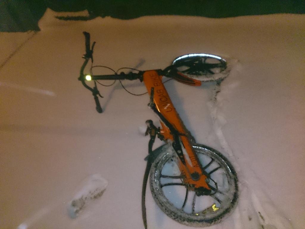

Москву завалило снегом.
Вечером заехал к маме, а от неё уже двинулся домой, по капитальному завалу.
Снег первый, свежий. Ехалось вполне уверенно и без опасных сносов, но я всё равно ехал крайне осторожно.
Twisha негодовал: мол зачем нужен городскому велосипеду такой момент? Да за тем же!
Снег, сильный встречный ветер, высокая посадка...
А пофиг! Привод такой, что велостеппер прёт и прёт.
Ногам безразлично: топают и топают, ветер чувствуешь разве что лицом и грудью.
Разумеется, едешь несколько медленнее, чем в штиль, но ногам абсолютно легко.
Когда поехал через парки, там уже был перетоптанный снег, и пришлось уже сильно замедляться до ~8...10км/ч.
Беспокоило больше не то, что руки трясёт, а то, что трясёт пружины и они дико звенят.
То и дело думал, что вот-вот словлю отцепку или вообще опять лопнет. Но нет, проехал и Тимирязевский парк и Покровку.
Ногам как всегда было комфортно : привод преобразует все неровности в движение вперёд, а вот рукам и пружинам - нихарашо.
Выбрался на дорогу...
По 7% подъёму у американской школы специально поехал там, где нечищено: что ж, выгреб на него на 5 с плюсом! Лучше, чем без снега. Обновлённый привод отлично тянет!
Звёздочки, с утра, кажись, приработались.
От того ОЧЕНЬ хочется скорее поехать в Крылатское и снова проехать круг. Испытать обновлённый степпер уже не меняя настройку A-DT - в повседневном режиме. Скорее всего отлично везде проедет. Но... Этот чёртов снег!
Наверно, меня за такие слова побьют камнями, но я хочу... Всю первую часть зимы без снега.
И чтобы и Новый Год тоже был без снега!!!
Затащил велостеппер домой. Что смог, то обстучал, пока не растаяло. Но снег забил всё, что можно и нельзя. Наверно, как растает и просохнет, привод снова начнёт скрипеть.
В общем, ждём ездовой, чистой погоды и вперёд, в Крылатское. Да вообще куда угодно: этот степпер - сама безграничность, только дороги нормальные ему дай.

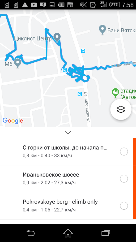

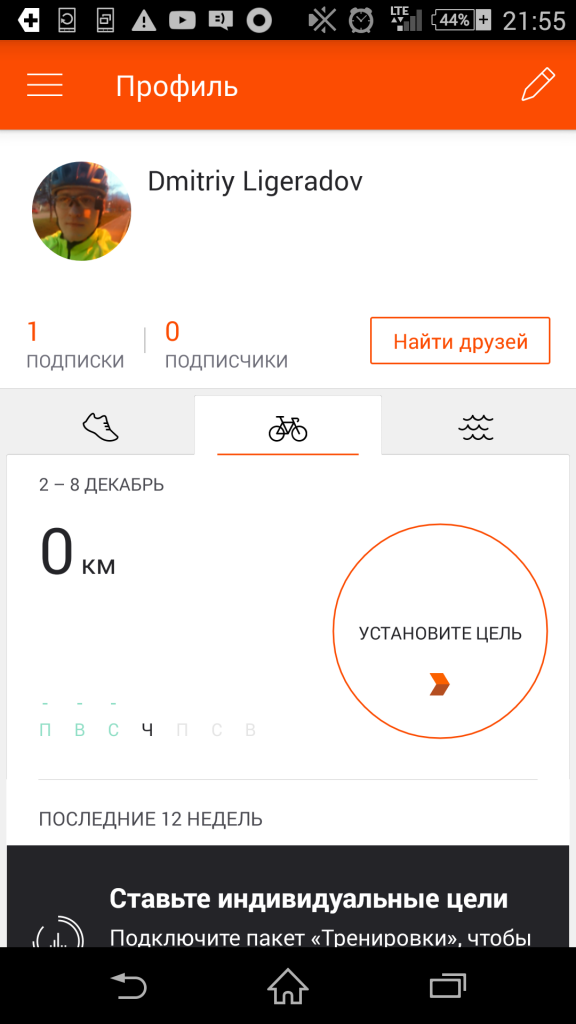

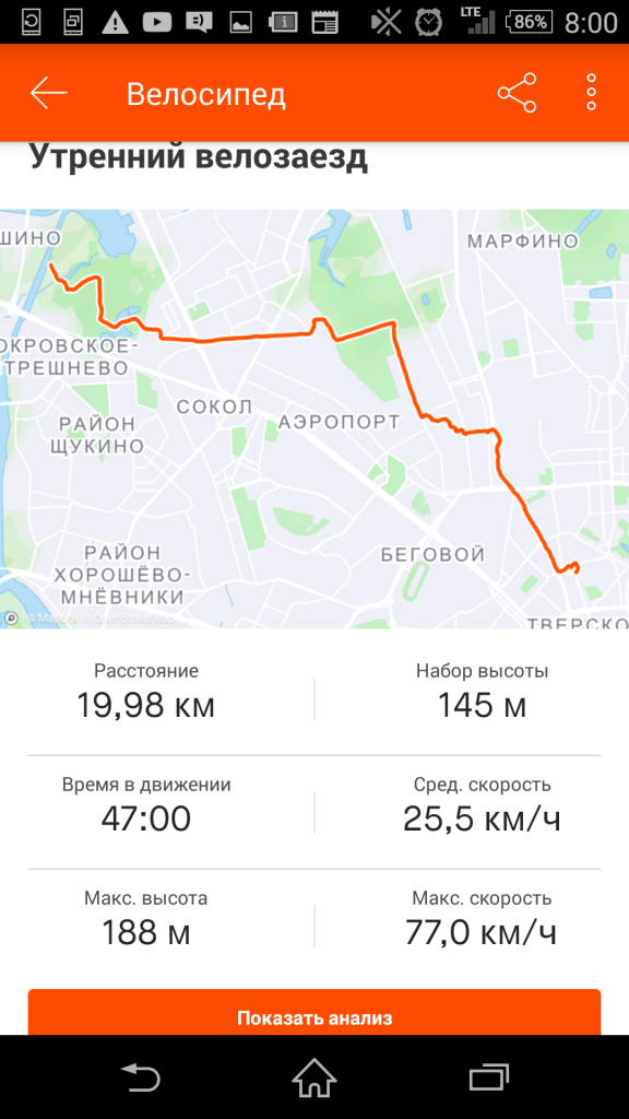

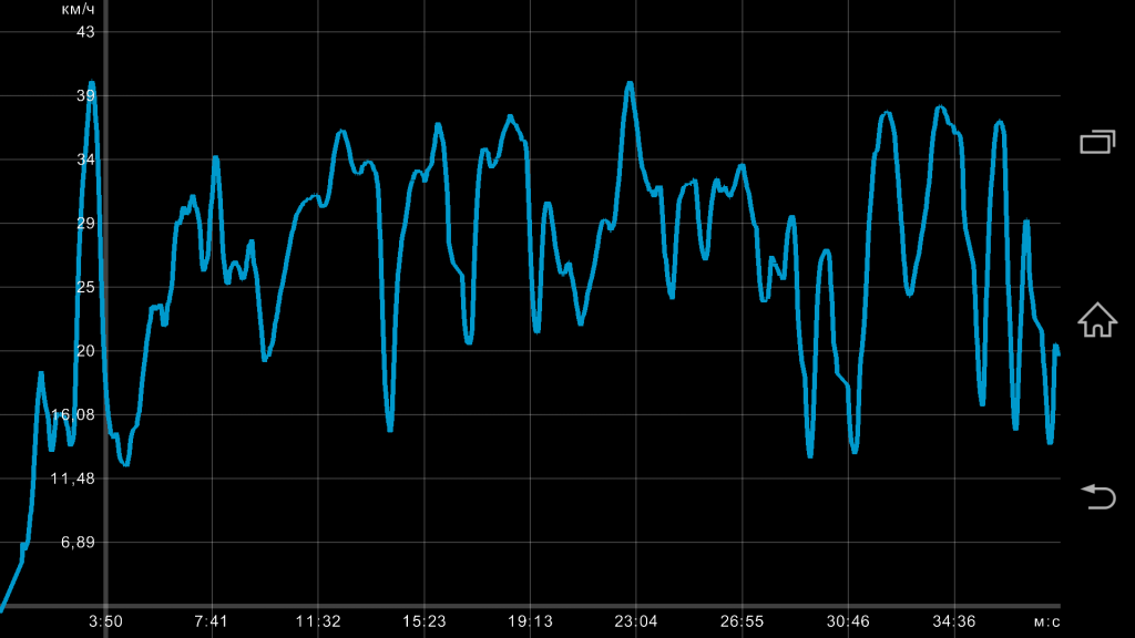

По многочисленным просьбам наших граждан, я В СТРАВЕ!!! :greetings-waveyellow:
Надо начать протоколировать езду.
За это сообщение автора Modulator поблагодарил: Balor (Пт дек 06 2019 01:08)
Номер сообщения:#552  Непрочитанное сообщениеДобавлено: Пт дек 06 2019 09:26

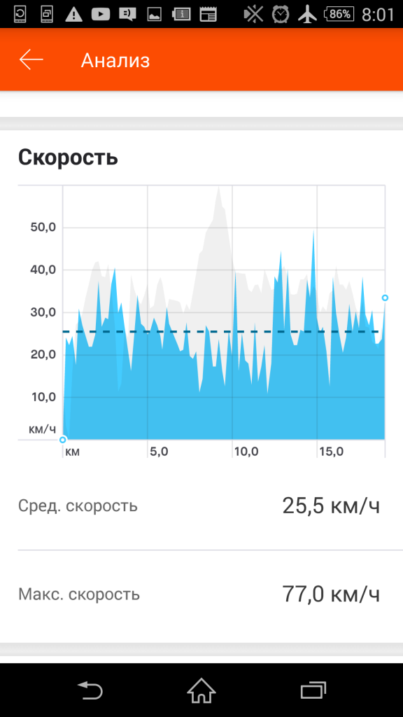

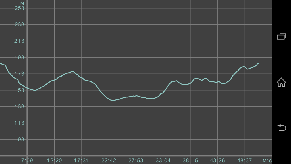

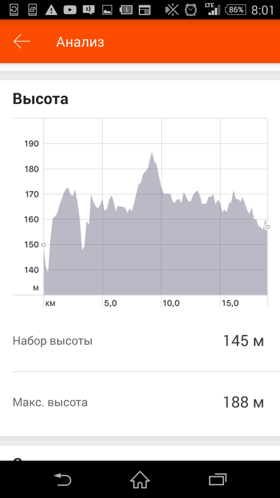

Нда... Говорил же, что сектантство всё это...
Если смотреть с большой высоты, маршрут отрисован абсолютно правильно:
Но откуда лишние 5км, блин?
Здесь в реале14,8!!!
Скорость... Ну говорил же, что набрешет!
Высота... Естественно, набрехал, правда, на удивление, не так жёстко, как обычно.
А теперь смотрим в увеличенном масштабе, откуда лишнее расстояние:
Я здесь просто стоял на светофоре. :handgestures-salute:
Ну и какими письками можно тут меряться? :shifty:
Единственное, с чем Страва не набрехала, это время.
Браво! :clap:
Итог, посчитаем сами 14,8км за 47 минут, получаем среднюю в движении 18,9км/ч
Но примерно три минуты я потратил на светофорах и убирая/вынимая смарт из рюкзака.
И получаем среднюю эксплуатационную 17,7км/ч.
Ничего нового не узнал, кроме того, что понижение передачи добавило каденс и скорость.
Правда это же я мог бы узнать просто посмотрев на часы, безо всякой стравы. :roll:
Добавлено через 38 минут 23 секунды:
Ссылка на этот бред:
:arrow: https://strava.app.link/cVyMKXkSb2

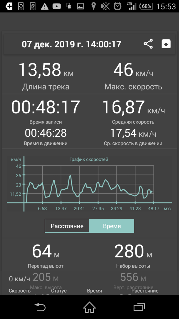

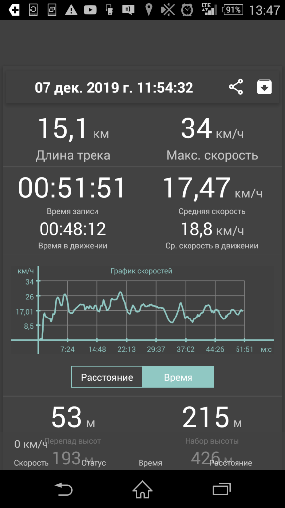

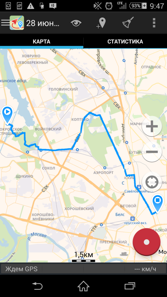

А когда я говорил, что Страва безбожно брешет, мне не поверили...
Мое приложение точнее...
Номер сообщения:#554  Непрочитанное сообщениеДобавлено: Пт дек 06 2019 18:05

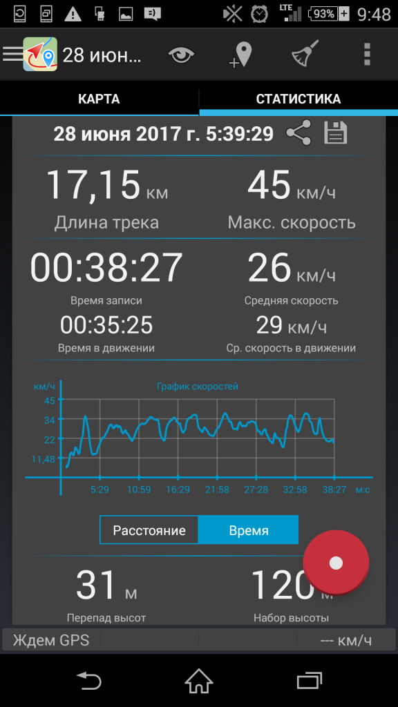

Это не страва. Страва показывает то, что её говорит GPS, а у него похоже не лучший аппарат + сложные условия. Картинка характерна для плохих условий приёма.
Номер сообщения:#555  Непрочитанное сообщениеДобавлено: Пт дек 06 2019 18:31
Ну возможно. Я уже не помню, вроде страву на китайце микромаксе пробовал. Мне тогда не понравилась, врала страшно. Пробовал еще Runtastic Road Bike, лучше, но неинформативно. Пока для меня на первом месте режим "тренировка - велосипед" от МиФит - больше всего понравилось. Но стоит признать, что это - связка браслет-смартфон
Номер сообщения:#556  Непрочитанное сообщениеДобавлено: Пт дек 06 2019 18:35
Современные GPS-устройства пользуются не одной системой, а GPS, Glonass, Galileo, Beidou итп. В зависимости от региона, это может серёзно улучшить приём, но всё равно зависит от погоды, застройки, и качества приёмника.

Дождался вечера, перевёл джипиэс в режим "только спутник" убрал всё металлическое дальше от телефона, вышел.
Долго трясясь на морозе дождался таки, когда будет установлена связь со спутниками. Поехал.
Быстро и технично прошивал пятничные пробки, стоял на светофорах (один из которых аж 2,5 минуты)
И если утром был дождь, то сейчас подморозило и все дррожки парках покрылись льдом. Шипованый степпер нёс меня по всему этому, против преобладающего встречного ветра. И я всё это время отрадно думал, что Страва всё чётко пишет.
Под конец, на 7% горку у школы зажёг так, как ещё этот степпер не ездил и, вот, разогретый и довольный, вкатился к дому.
Останавливаю запись, смотрю трек...
Да, чуть правдивее, чем утром, но всё равно: АБСОЛЮТНЫЙ БРЕД!
:arrow: Моя тренировка на Strava: https://strava.app.link/DNPPg2Eyc2
Тут не только бредятина на остановках, но и спрямления маршрута в других местах: сквозь дома ездил.
А самое подлое, ять, это то, что страва бросила запись за 1,3км от финиша, в лесу, и не записала финальную горку!
В общем, свернуть в трубочку и засунуть в *опу. :evil:
А по факту можно только сказать, что велостеппер здорово меня прокатил по пятничному городу со средней в 17,5км/ч, накрутив на колёса все трудности.
Ему - зачёт, а Страве - нет. :hand:

Вот, какие треки мне создавал обычный стиральный порошок геотрекер! И пишет он на родные, любимые Яндекс карты.
Вот, скоростная поездка по длинному пути на работу на японце (SDV) 28.06.2017:
По расстоянию и плану пути - не врёт вообще!!!
Обманывает часто по высоте.

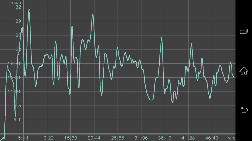

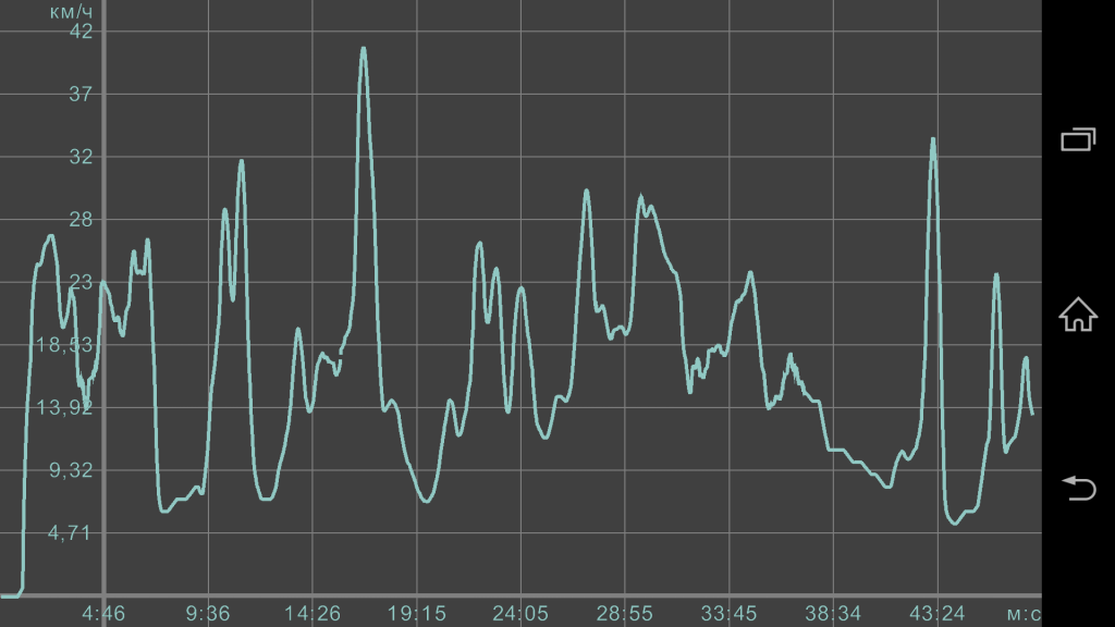

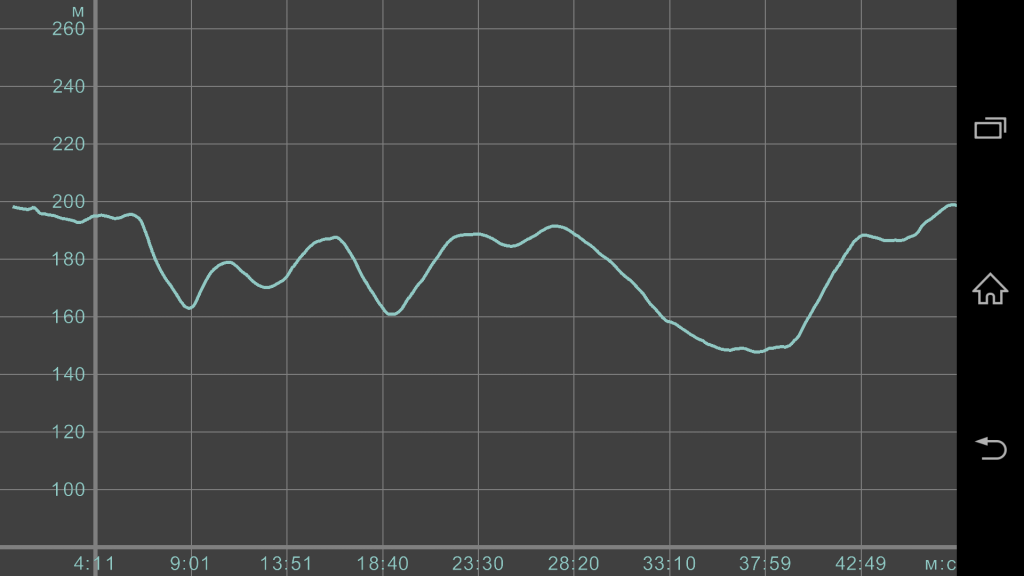

Более того: меня вчера что-то свыше подтолкнуло, и я открыл ещё большие полезные функции программы!
Оказывается, если ткнуть по графику и наклонить смартфон, график станет более подробным!
Единственное, что удручает: как и многие другие программы, этот геотрекер не желает показывать на графике остановки, со скоростью 0км/ч. При этом на экране при записи будет честный <0>.
По факту, график моей езды представлял собой трапециедальные импульсы, с плоской вершиной на уровне 30-38км/ч (на ровной дороге), с весьма крутыми фронтами, так как привод SDV обладает хорошими динамическими характеристиками.
И крутыми спадами, поскольку резко тормозил на светофорах, чтобы показать хороший результат.
Но программа со своими причудами взяла и так вот "сгорбатила" всю эту красоту, превратив трапеции в остроугольники, засчёт убранных остановок. :-(
Да, я очень был в досаде, и от того редко и пользовался. К тому же, она несколько занижает сверхмалые скорости (ходьба).
Но ПОСЛЕ СТРАВЫ Я ПОНЯЛ, ЧТО ЭТО САМЫЙ ЗАМЕЧАТЕЛЬНЫЙ МОЙ ГЕОТРЕКЕР! :pray:

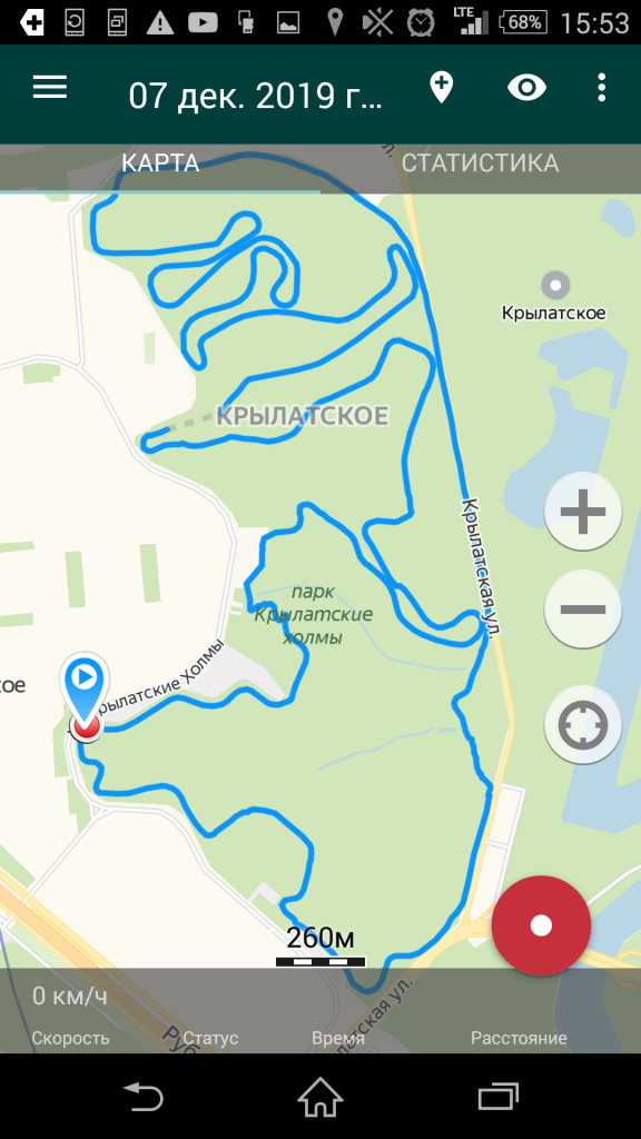

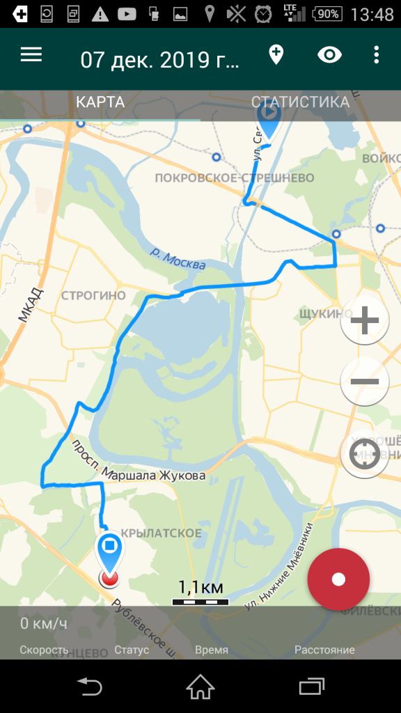

Приехал в Крылатское, записав трек.
Полпути шёл дождь, местами встречный ветер.
Маршрут с традиционным набором высоты.
Темп средний.
План:
Профиль:
Скоростя:
Комфортная, спокойная поездка.

Вот он мой трудяга!
Ждёт меня, пока я калорийно подкреплюсь и мы выйдем на старт.

Добавлено через 23 минуты 8 секунд:
Забыл приложить (путь см. выше).
Числовые значения.
Наконец-то могу узнать, как в действительности едет велостеппер.

Протокол:
График скоростей:
Что ж, доволен! Все подъёмы 12...14% взял с комфортом.
