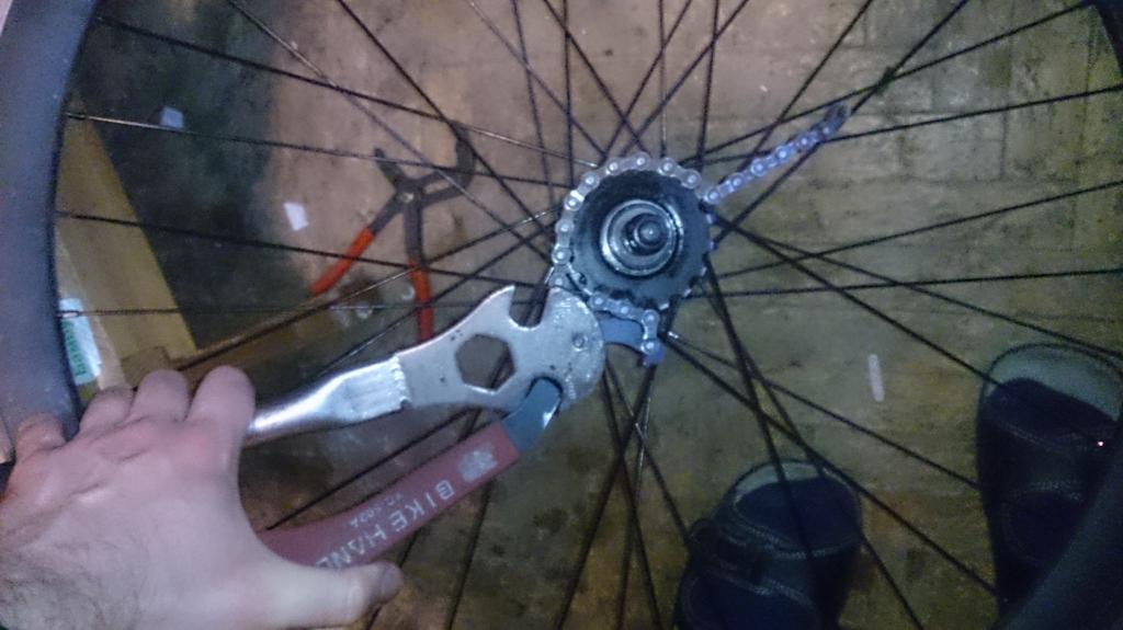

Купил, таки, звезду на 18...
Собрался установить. Локринг с левой резьбой с матюгами отвернул. Но вот ОТВЕРНУТЬ САМУ ЗВЕЗДУ, никакой силы и рычагов не хватает!
Просто звездец!
Сижу верхом на колесе, тягаю нев....бенным рычагом звезду, спицевой зонт пружинит, звезда - ни с места!
Так можно и колесо свернуть...
Лью вёдрами Вэдэшку, жидкую смазку, потом опять Вэдэшку. Бесполезно.
Идиотский, архаичный стандарт крепления звёзд. Лучше бы шлиц какой сделали...
Какие идеи? У меня только найти свечи и попытаться разогреть звезду пламенем свечи...

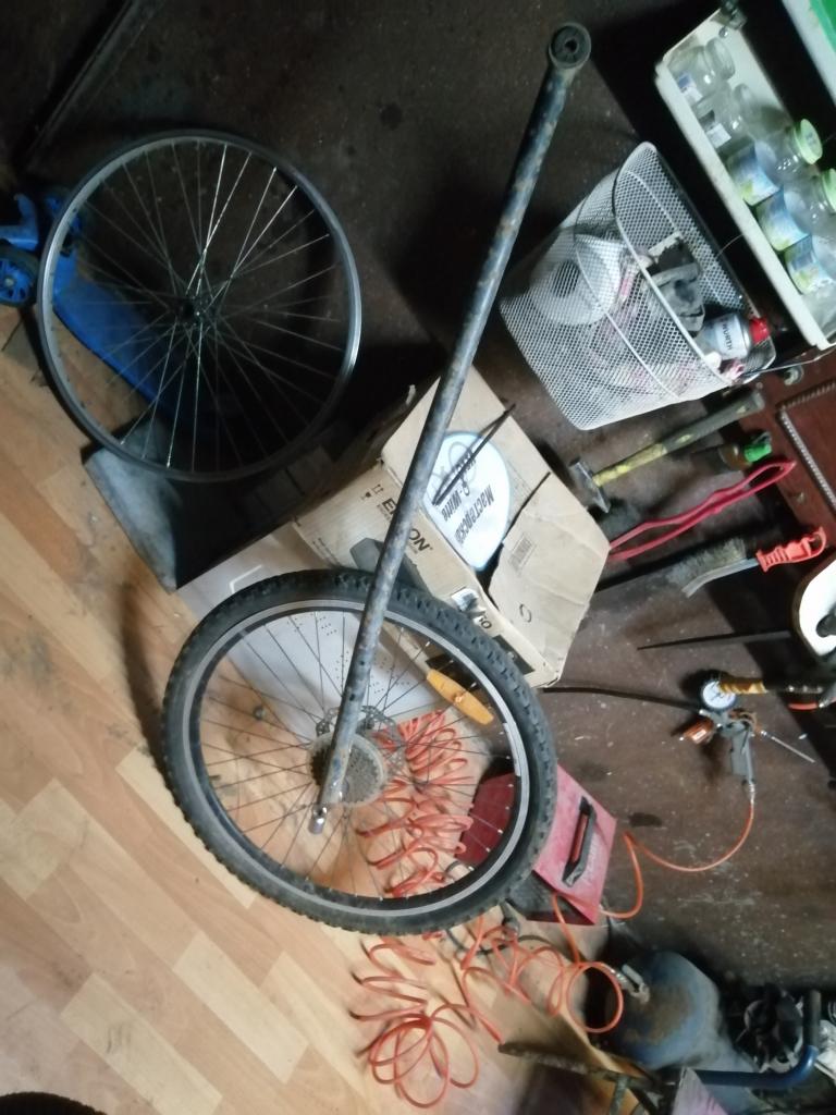

Добавил ещё рычаг. ИСПОРТИЛ ХЛЫСТОВОЙ ИНСТРУМЕНТ! Звезда - ни с места. Спицевой зонт пружинит.
Неужели колесо менять? Распилить болгаркой звезду без повреждения резьбы втулки? Не знаю, как...
Добавлено через 1 минуту 47 секунд:
В веломастерскую, что ли, отнести? Блин! Шурикен гаража снесли. :(

Олег, охренеть! А колесо чем держишь?
То, у тебя трещётка, а тут только хлыстом звезду хватать, и он уже испорчен (опорное звено цепи раздавил).
Добавлено через 1 минуту 1 секунду:
А колесо после этого как себя чувствует???
Добавлено через 1 минуту 51 секунду:
Резьбовые трещотки и звёзды нужно снять с производства.
Всегда ездил на нормальных 9...10ск кассетах, и никаких проблем не было. Снял/поставил.
Добавлено через 1 минуту 9 секунд:
Дааааа... Съездил, называется. :evil:
Добавлено через 5 минут 59 секунд:
Может, залить вэдешку на всю ночь???

Что ж, поехал в Чип, и купил фриз.
Погуляв по Москве, пришёл домой и стал фанатично по кругу поливать область резьбового соединения.
Ничего не крутилось. Пробовал замораживать, как отдельно втулку, так и звезду. Без разницы.
Опустошил баллон в ноль. Почти 2000р в прямом смысле - на ветер. Так что, Флюр, тут уж не вау.
Пошёл в хозяйственный, купил паяльную лампу с баллоном, и два хаммера: один простой, другой с гвоздодёром, чтобы ставить по радиусу точно на зуб.
Пришёл домой, постучал хаммерами, как советовал Алекс. Не действует.
Потом взял весь инструмент, колесо и лавочку, и выбрался в общий коридор, работать с паяльной лампой.
Отрегулировав пламя, старался греть только звезду.
Но, понятное дело, тепло быстро распространилось и по втулке.
Кручу, бесполезно.
Потом, попробовал нагреть звезду, положить колесо и залить вэдешкой, пока горячо.
Потом опять крутить. Ни с места. Что ж... Побеждённый этой втулкой, пошёл домой.
Взял снова хаммеры и стал ими стучать с разными усилиями. Пробовал даже иногда постукивать в сторону закручивания. Звезда стояла как приваренная. Думал уже смириться, купить новую втулку и собрать на ней новое колесо, с этим же ободом.
Но под конец возникла идея не бить хаммером по одному и тому же зубу, а... Пустить звезду по кругу, обстукивая с разных сторон. И... О, чудо! Звезда тронулась и пошла!!!
Не знаю, помог ли прогрев паяльной лампой, но, похоже, подшипник встрече с ней не очень доволен. Что-то в нём шелестит, хоть и ось вращается вполне приемлемо.
Итог: в коллективном мозговом штурме моей звёздочки, победил Алекс, с предложением использовать два молотка. Спа-си-бо! :clap: :bow-yellow:
Добавлено через 1 час 30 минут:
Чьто шш.
Успешно обновил фиксу ТТХ. Звезда на 18 установлена.
Помимо этого, проведены следующие работы.
- Заменена испорченная (эксцентричностью?) каретка.
- Звезда на шатуне переориентированна так, что максимальное натяжение достигается в правой НМТ, а максимальная слабина выведена в силовую фазу.
Никуда эксцентричеость не делась. Колесо в воздухе не вращается. Понять и простить, блин.
