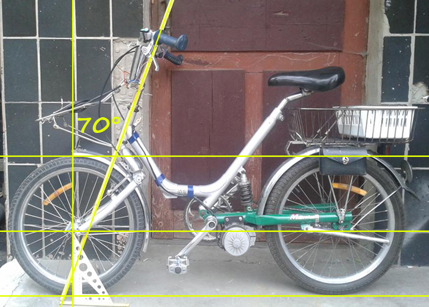

Mazur4ak, мне просто лень рисовать то-же самое, что нарисовал Флюр. разница минимальна и она в пределах погрешности фото.
angelkrug от смартфона и датчиков зависит. на Xiami вполне точно.
пользуюсь программой "Швейцарский армейский нож" - там и линейка есть и уровень и конвертер величин...

ВСЕМ спасибочки. Да, теперь я с проблемами. Это вела градусы, и скажу, хорошие градусы. НО КАК они поведут себя в лигераде?
ПО ПРОГНОЗУ- оффсет должен быть 70 мм.

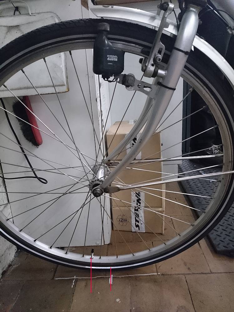

angelkrug писал(а):
Скачайте на смарт ' Угломер' бесплатный.
Скачал/установил на планшет "Угломер", точное название программы не скажу, не в том суть... Начинаю пользовать прогу и выявляю очень большую погрешность....
Так смарт легче поднести к рулевой, чем планшет.
Вчера специально измерял углы у дорожных великов-все в пределе 68 град.
И попался с необычной вилкой. У него угол получился в 72 град.
Что интересно, когда тормозишь ЗАДНИМ тормозом, подвеску здорово СЖИМАЕТ, трейл увеличивается еще см. на 3.
При торможении передним тормозом трейл уменьшается немного.

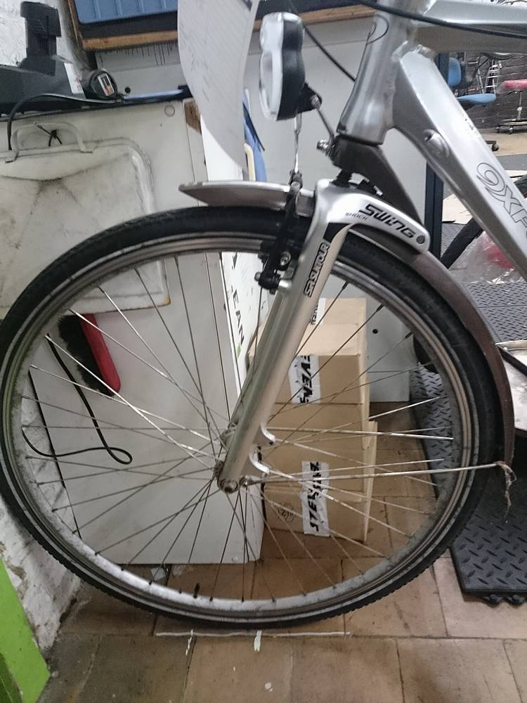

Комментарий к файлу: "стена измерения трейла". зрительно устанавливаю сосок куда направлена рулевая труба. подношу к стене. от соска до точки касания колеса показывает "трейл". пользуюсь, когда гнута вилка
Комментарий к файлу: трейл большой (примерно 90мм.), но рулится норм!

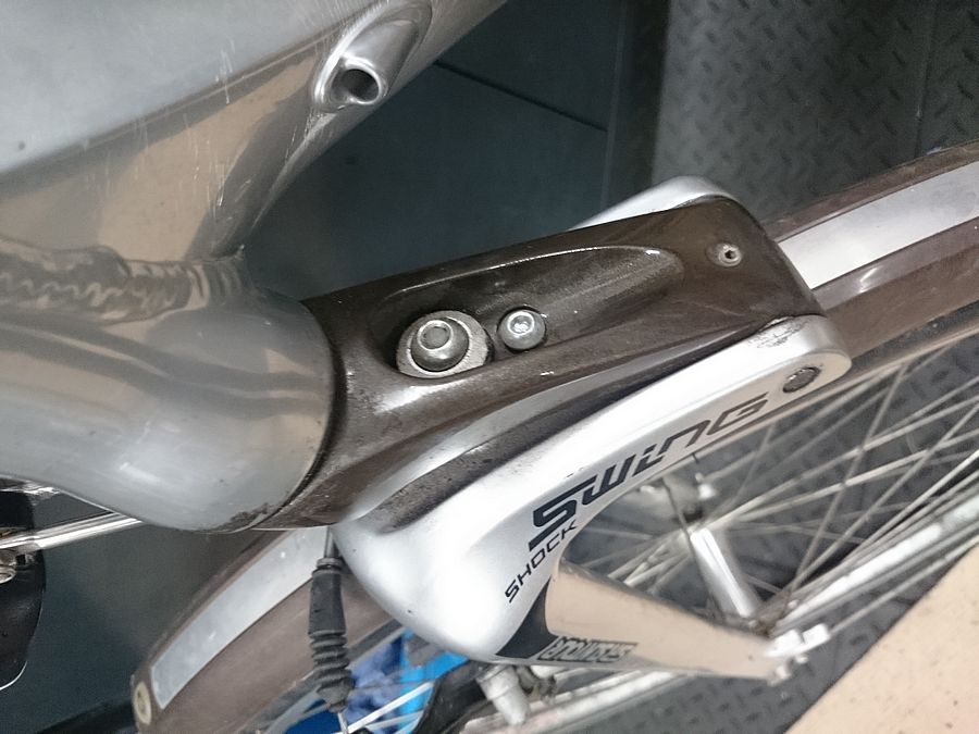

Комментарий к файлу: регулировки сжатия эластомера
 Заголовок сообщения: Re: Комфортабельный велосипед "Синдром". В. Мазурчака
Номер сообщения:#105  Непрочитанное сообщениеДобавлено: Сб авг 18 2018 18:31
Сообщения: 125
Благодарил (а): 5 раз.
Поблагодарили: 12 раз.
Имя: Флюр
Так себе вилка, продал с байком без сожаления.
Тех денег что за неё просят она не стоит.

-=LT=- т.е. ты даже не катамши рассказываешь, бу-га-га
Для ситибайка в Европе(Голандии), наверное.. не знаю там не катал :D
Я с лучшим успехом по бордюрам скачу на 16ти дюймах и жесткой вилкой в России, а эта вилка при спуске с бордюра отдает по рукам, потому что ход её как раз ведет колесо вперед, а туда при спуске ехать ему некуда.

что руление слабое до 10 км/час. Приходится постоянно ловить вертикаль, поворачивая колесо.
Большой трейл. Надо на готовом велосипеде просто выгнуть вилку вперёд.

Владимир Аксентьевич, у вас передняя вилка с двумя поворотными плоскостями. Отсюда сложности в поведении.
Вам при рулении нужно учитывать три фактора.
1 Угол рулевой. Это основной фактор.
2. Ось колеса впереди оси руления - типа отрицательный оффсет. Сам по себе ничто, но вкупе с третим фактором дает о себе знать.
3. Ось качания колеса в стороне от оси рулевой. Вилка, удерживающая колесо, установлена под углом 40-50 градусов к горизонту. Отсюда заметен эффект Мазурчака, то есть завал на малой скорости ( у вас это проявляется особой легкостью поворота на малой скорости и вибрацией на большой за счет нахождения оси качания колеса в стороне от оси руления). И есть пределы скорости, где руление легкое и устойчивое. Скажем 10-40 км/ч. На большей скорости за счет вибраций вилки с колесом возможно поведение, как у питона. То есть внезапный поворот с положительной обратной связью и опрокидывание байка. То же возможно при резком толчке сзади от удара бампером авто.
Где-то так.
Нет, это называется положительным оффсетом.
Нюанс в том, что в зависимости от сэга он растёт, что ведёт к уменьшению трейла, и действительно, может привести к отрицательному трейлу. Правда, не при торможении - у вилки отрицательный брейкдайв, она "расжимается" от торможения передним тормозом.
Может быть. Легко проверить, заблокировав подвес. Мысль интересная.
Эти сложности и в лигераде, руление не нагружено(?).
Но в мото похожие шарнире в передней вилке используются.
