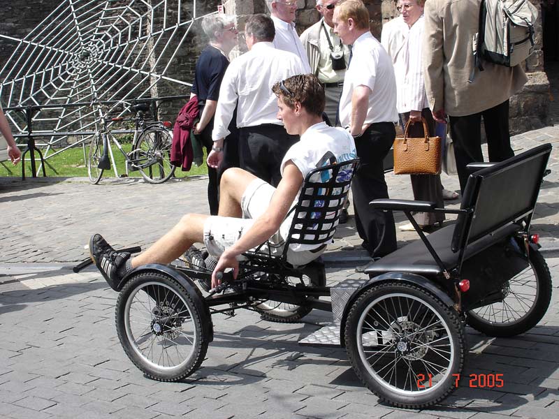

Про машинку на вложении можно поподробнее?

здраствуйте борис.прочитав сообшение--понял что хочеться сделать что то наподобие twike. прогуглите это название. дело конечно интересное --но очень дорогое и сложное... может для начала поставить задачи попроще?

Евгений: К сожалению, из предложенного варианта не очень хорошо видна конструкция детского места, но как мне помнится, эта конструкция много где мелькала на сайте, так что найду и присмотрюсь.

Alex – интересен вариант – 80% попадания в мои желания – консольное крепление колес, 4-х колесный и компактный. Поддерживаю Suriken – прошу предоставить ссылку на более детальный разбор конструкции.
Фотографировал "на-бегу" давным давно(Гент).
Вот тебе недостающие 20 процентов!
[youtube]http://www.youtube.com/watch?v=nFUcomUXxUQ[/youtube] .
Хранить можешь в багажнике своего авто!
Смотри внимательно на два элемента рамы, соединенных шарнирно. Из каждого можно по Мобилю сделать, потом соединять по нужде.
