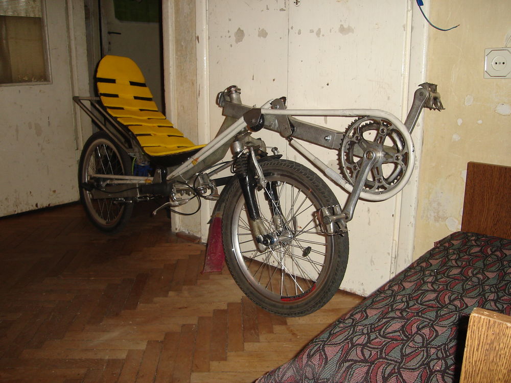

Привет!
Мне нашел и пригласил здесь Bandanschik, спосибо ему.
Обо мне:
Мне 24 года, живу в Польше, в Варшаве.
Первый лигерад я построил в 2004/2005, сегодня у меня уже третия конструкция. Всего я переехал на лигерадах ок. 50 тыс. километров.
Снимки моих великов:
1. LWB: http://bzaborow.org/galer/pg/photo/4950
2. SWB: http://bzaborow.org/galer/pg/photo/243 (снимки со стройки: http://bzaborow.org/galer/pg/show/7?page=0)
3. "Флево": http://bzaborow.org/galer/pg/photo/50390 (стройка: http://bzaborow.org/galer/pg/show/672 и http://bzaborow.org/galer/pg/show/1210)
Еще были 3 эксперимента и немного помощи у великов друзей. Множе снимок здесь: http://bzaborow.org/galer/pg/list?filter=19

Ух ты, как оригинально: делать импровизированный обтекатель головы... Из рук! :clap:
И плечи неплохо обтекаются. :clap: Всё это замечательно, да вот насколько быстро можно
разгоняться и держать курс без руля... Понятно, что флево, но не настолько же...
Это "флево", в нем нормально руль совсем не нужен, независимо от скорости:) Рулить можно ногами, только в крутых поворотах нужна помощь рук.

На лигераде с геометрией зокры я без рук так и не научился...
Какой у тебя на флево угол наклона рулевой, трейл, база? Есть чертёж?
На загруженных трассах с автомобилями? Типа реально взять и объехать яму, или остановившийся транспорт, а потом вернуться на место и всё это ногами? Или по самому краю узкой обочины?
Или же в парках на широких пустынных аллеях? :wink:

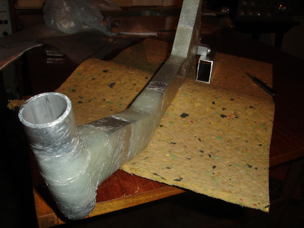

Барт, расскажи про такое такое крепление. Просто стеклоткань и эпоксидка?? без сварки???

хо, это тот метод, про который Денис Силантьев рассказывал еще в 2003-2005 годах! :)
Мне кажется, что существенный здесь факт, что рулевая (её продление) переходит между бедрами (ранше я сделал эксперимент с рулевой ок. 20 см перед бедрами и было очень тяжело ехать без руля).
чертёж здесь: http://bzaborow.org/bart/rowerek/flevo.dxf - другой проект, но по меньшей мере геометрия не поменилась.
не всё понимаю... на трасах с автомобилями руль не нужен, даже и стартовать и задержаться можно без руля, он нужен для маневров на тротуаре или переехания бордюрного каменя (анг. curb - такое на крае тротуара, словар кажется дурак).
:think:
точно так. Никакой сварки:) длина соединения должна быть не меньше 25 раз больше толщины трубы из алюминя (для PA38), толщина такая как трубы (ок 5 слои стеклоткань 200г/м2 на 1мм ал.). Первое вытекает из адгезии эпоксидки, второе потому, что прочность стеклопластика похожа на прочность алюминя.
