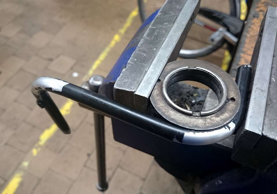

Дык это не согнуть, это сломать... жесткость в этом месте будет мало отличатся от жесткости полосы аналогичного сечения.
Для багажника годится, тем более, что промышленность так гнёт, правда, в матрицу с противоположной стороны.
Смотри рамы-сушилки.

alex, внутри два следа. Как это получилось. Что, пуансон центрируется на трубе?

Трубы для багажника я и без перелома согну...

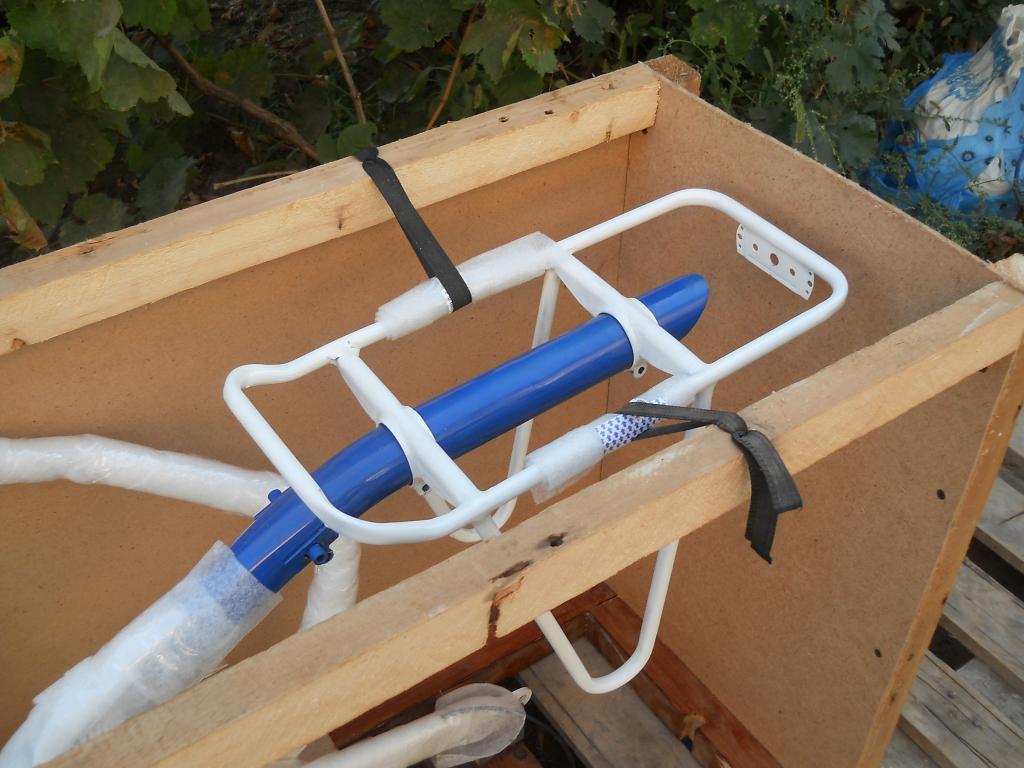

Багажник гнут роликами, видны изменения профиля. Вот. Остальное не понял.

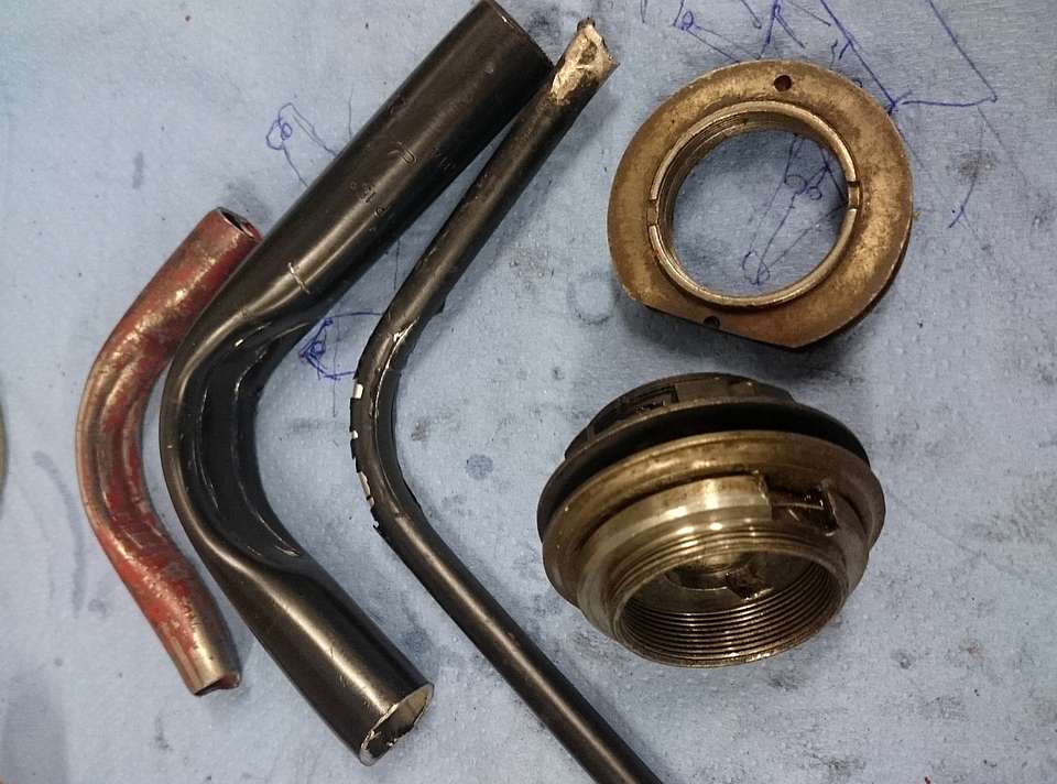

Да, Олег, сознаюсь, что все эксперименты с домкратами, роликами, не принесли мне хороших результатов. На фотке гну спокойно толстостенные трубки до 12 мм. Большего диаметра решил красиво "мять". Главное, что этот "трубогиб" с помойки, бесплатно!
Владимир, Вы поняли, что это втулка от обычной трещотки? Если надо для профильных труб немного сблизить щечки, то можно использовать две втулки на втулке каретки.
Фишка в том, что подточенная втулка надежно зажимается в тисках и (даже) центрирует трубку-профиль.
Комментарий к файлу: 18х1 мм., 22х1,5 мм., 10х2 мм.(алю)
Комментарий к файлу: трубка от заводских багажников

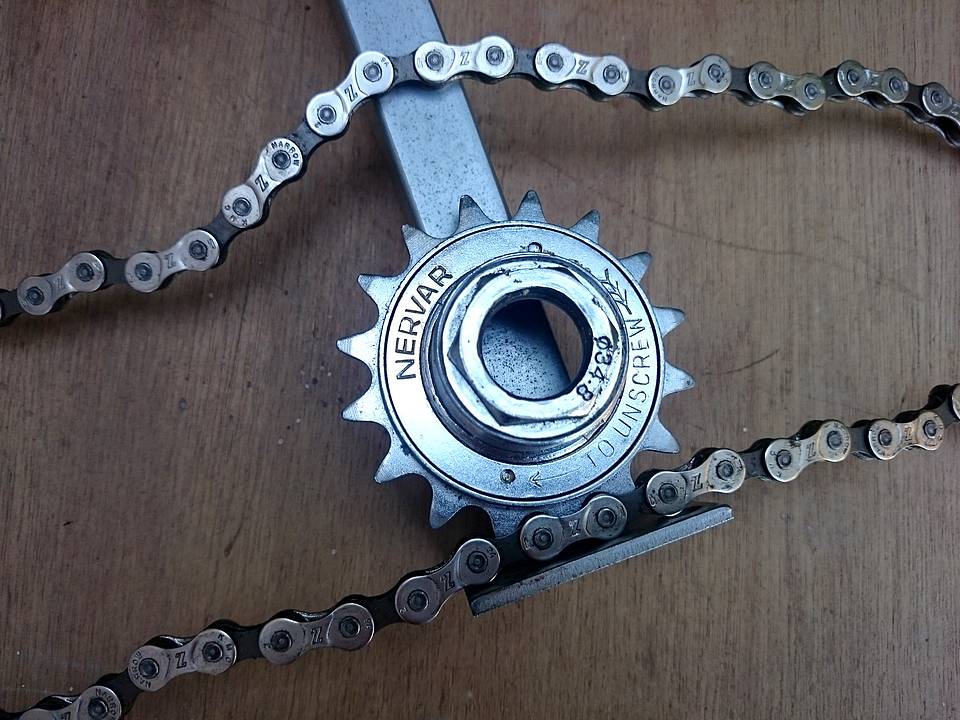

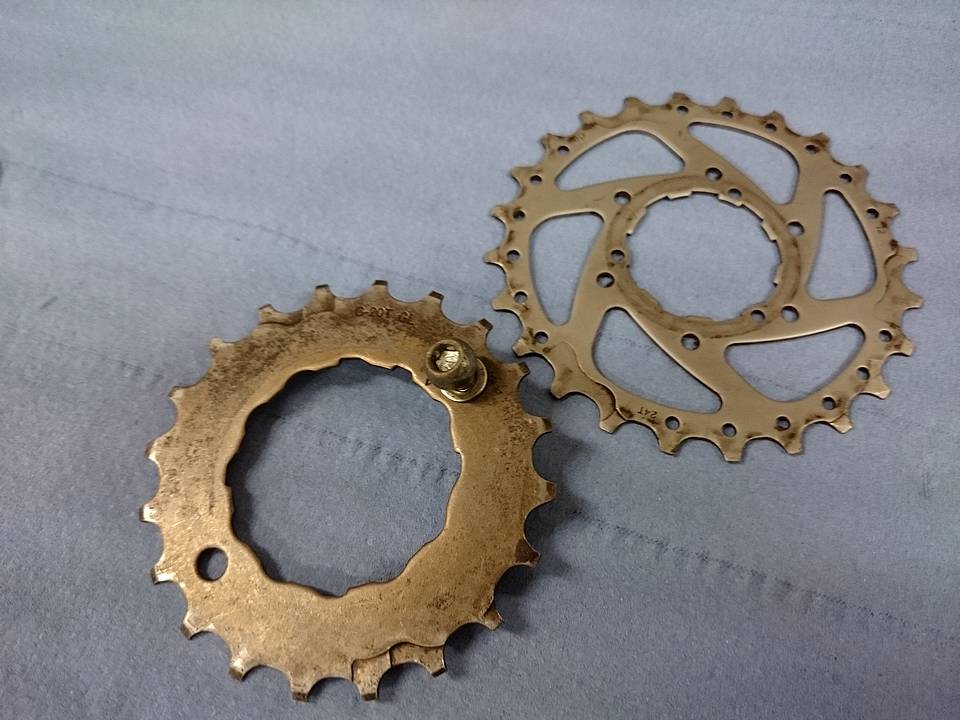

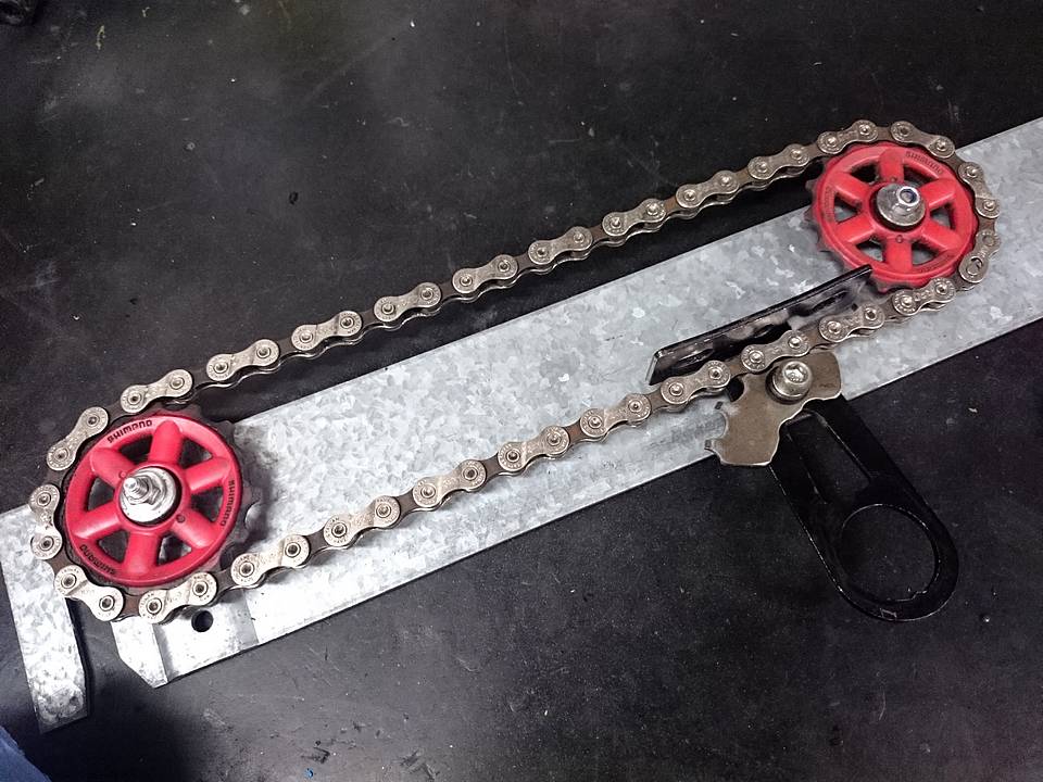

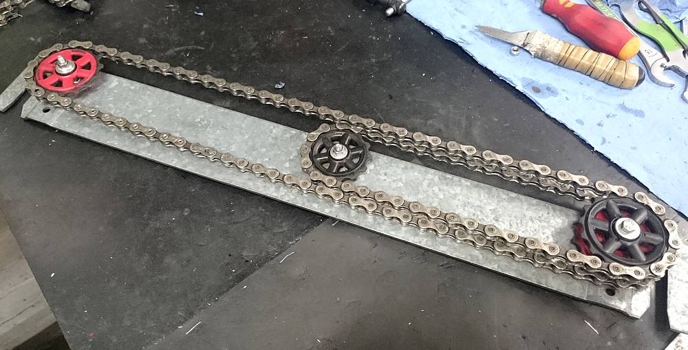

Храповые механизмы на трещотке для рычага или для тормоза при обратном ходе цепи...
Собачка из звезды для линейного движения, для тали...
(макеты, на память)
Комментарий к файлу: на трещотке
Комментарий к файлу: доноры
Комментарий к файлу: рабочий ход
Комментарий к файлу: свободный ход

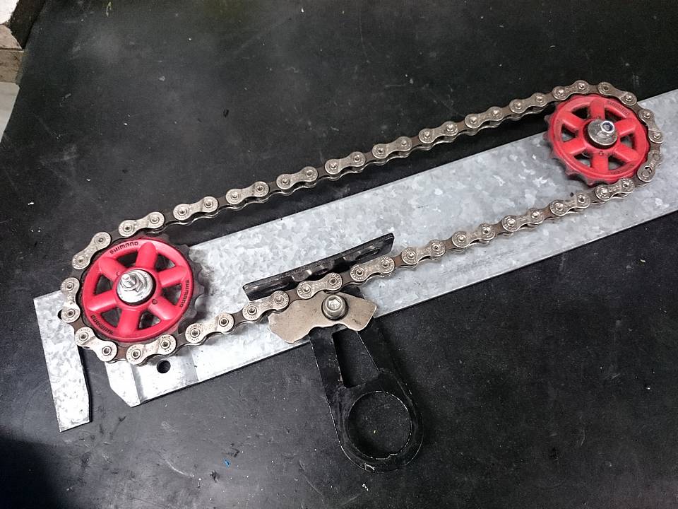

Еще макет использования одной цепи на две полуоси(например, для наклоняемого трайка или независимой подвеске на продольных рычагах). Тут и натяжитель(правда "силовой"), который может быть с эл.мотором.
При разном диаметре ведомых правых звезд на одной оси можно получить две скорости.
При перекрестном расположении цепи на ленивце можно получить и задний ход. (конечно, нужны храповики).

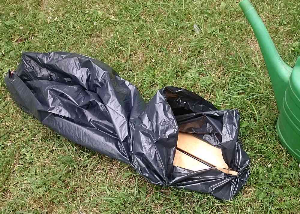

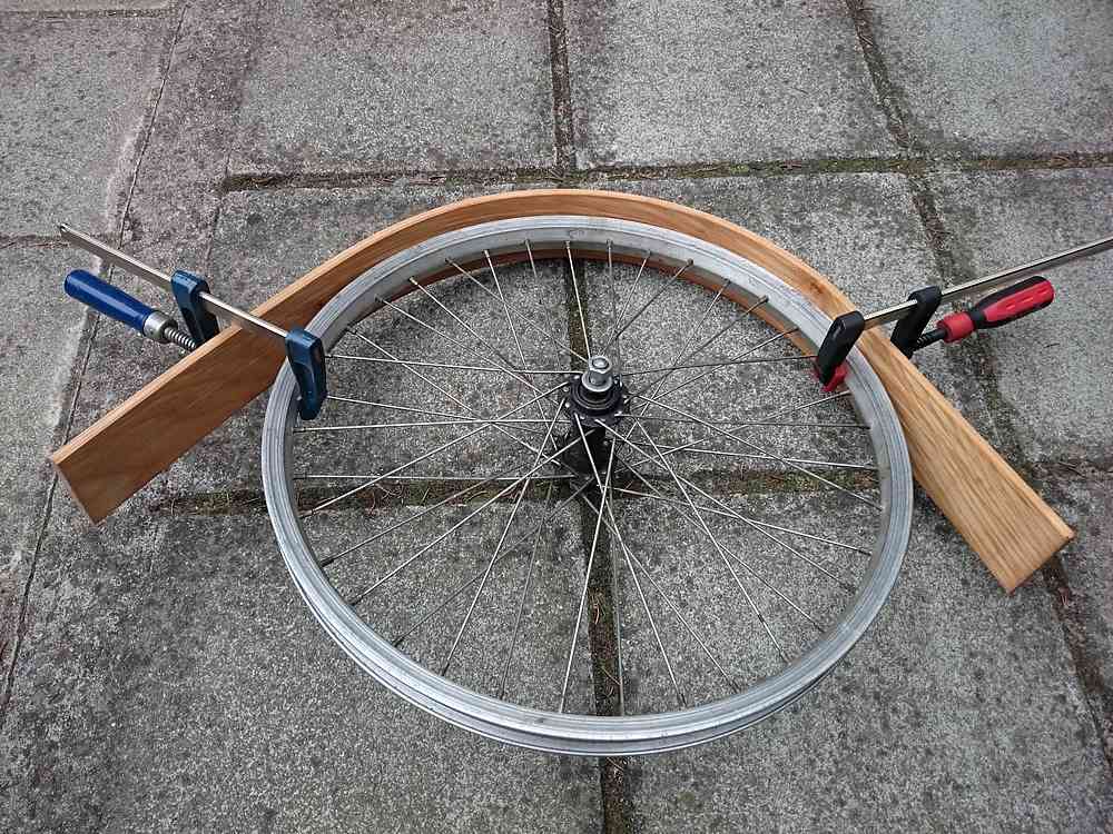

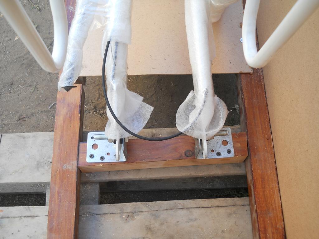

Для изготовления передней части "Питона" возможно применение планок от решетки кровати. Замочил парочку в полиэтиленовом мешке (ванны нет) на 20 часов. В принципе реально согнуть фанеру 8 мм. пятислойную радиусом 20" обода. Интересно сколько будет сохнуть и насколько распрямится после снятия с болвана?!
Комментарий к файлу: замачивание в мешке
Комментарий к файлу: гнутье на ободе

Очевидно стоит уточнить, что это просто красивое дизайнерское крыло, а не силовая часть рамы...

Нет, Дима, задумывалось именно как силовой элемент с двумя боковыми фанерками. Трудоемко для меня, отказался делать "Буратину-2".

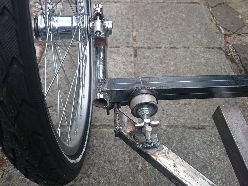

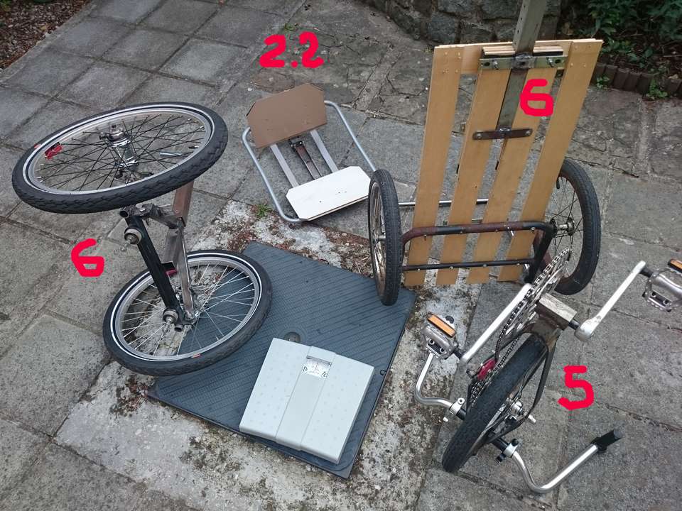

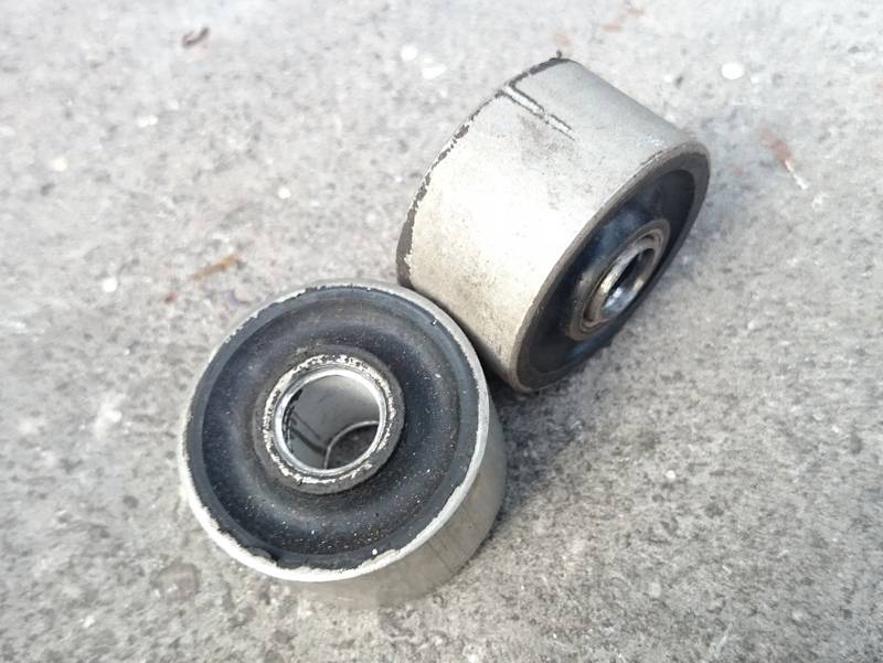

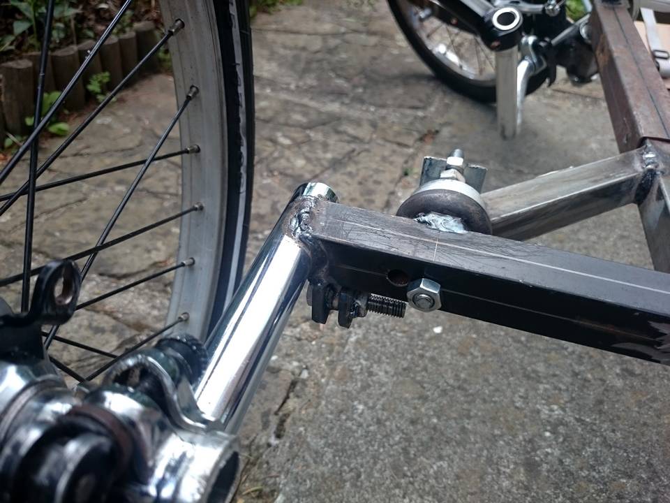

После покатушек на "Чемобуре" решил изменить угол шарнира с 70 на 60 градусов. Оставил передок на 16" колесе. Заднюю часть сделал новую без багажника пока. Зато реализовал подвеску моста на сайлентблоках.
Для 70 кг оказалась довольно жесковата. Но можно поиграть рычажностью еще. Или дырочек в резине насверлить :) ...
Ход подвески 15 мм. пока.
(весы небось сегодня соврали... Чемобур 14 кило весил.)
Комментарий к файлу: сайлентблок
Комментарий к файлу: вид спереди
Комментарий к файлу: вид сзади и видны резьбовые шарниры трубы моста
Комментарий к файлу: "Чемобур" и "Тритончик" на взвешивании

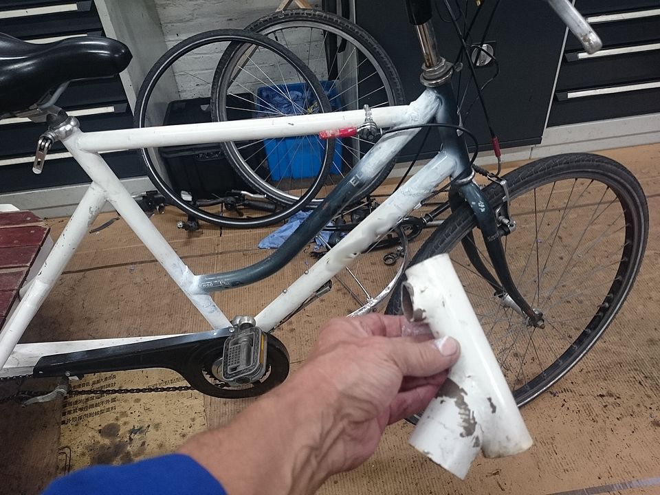

Разогнать рикшу под уклон, не успеть затормозить, врезаться в стену...
Пришлось вырезать рулевую трубку и вваривать передок от женского вела.
Все срочно...
Комментарий к файлу: примерка
Понял:
-"втулка от обычной трещётки"...имеет (нужно посмотреть) выступ с проточкой по середине. Его нужно изменить, проточив, для более лёгкого сминания детали,
-"можно использовать две втулки..." не понятно,
-"подточенная втулка"..., может подточенные щёчки.
Подобное гнул с плющением, но Ваша вариант более надёжен (с доработкой).

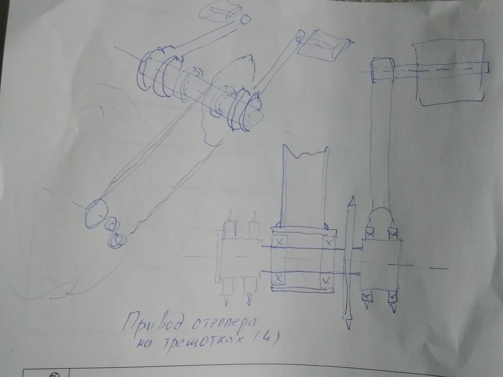

Размышляя над недостатками степпера Модулятора с обгонными муфтами, сложным передаточным отношением трансмиссии...
Придумал (не патентовал!) привод для степперов, лигерадов и веломобилей.
Шатуны закрепить на две трещотки, оба шатуна на кареточный вал. Снимать момент на обычный велопривод.
Шатуны "связать" тросиком с пружиной (Идея Дим).
