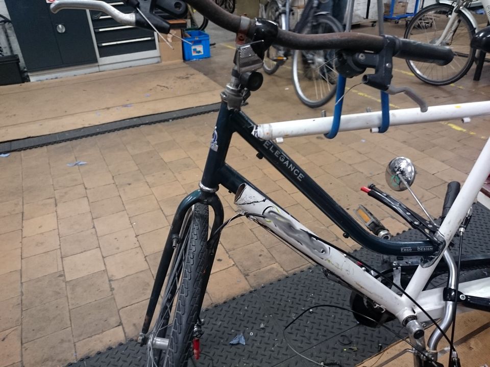

Разогнать рикшу под уклон, не успеть затормозить, врезаться в стену...
Пришлось вырезать рулевую трубку и вваривать передок от женского вела.
Все срочно...
