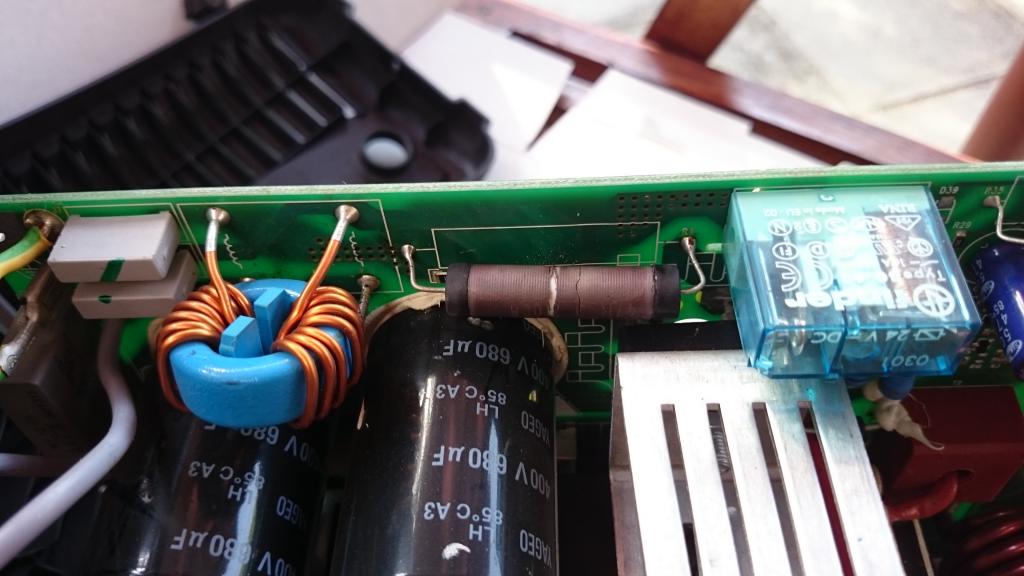

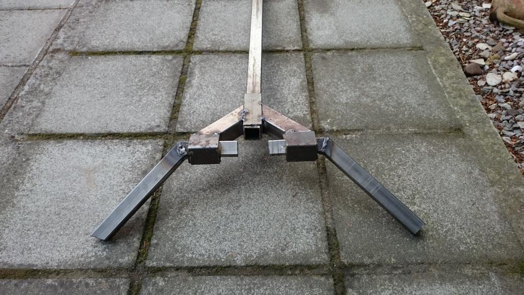

Кажется не закончить мне эксперимент над торсионной подвеской. Сгорел инвентор.
Комментарий к файлу: Что это? Сопротивление?
Комментарий к файлу: Пока Стоян спит... Торсионный шарнир

Элемент инвертора очень похож на дроссель, но раз на плате дроссели рядом обозначены как хм, дроссели, то логичнее считать элемент сопротивлением.
Выгорание пассивных элементов есть следствие пробоя активных. Так что надо "звонить" мощные ключи и их управляющий драйвер. Также пробой активных элементов может быть следствием порчи ферритов в силовом тракте. Трещины от перегрева - самый вероятный исход.
В общем нужно поглядеть; покачать ферриты, прозвонить драйвер ключей, заменить силовые ключи.
При первом старте силовую ветвь нужно подключать через галогеновую лампу ватт в сто. Убережёт от взрыва.

Спасибо, Павел! Знал, что ты откликнешься.
Сначала он вырубил пробки. Потом я повторно включил-он задымил и затих. Короче, полный абзац!

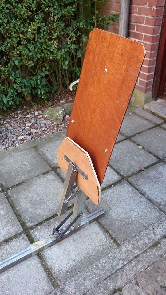

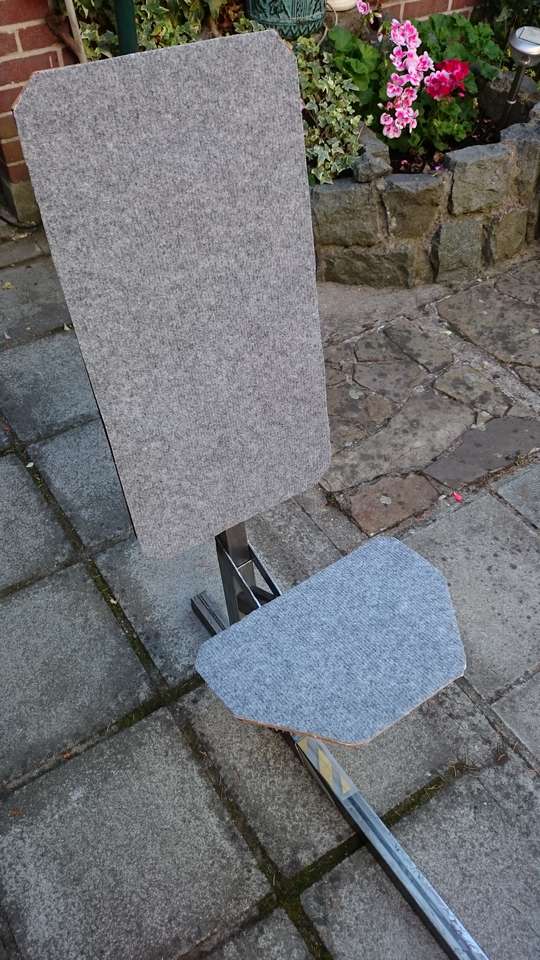

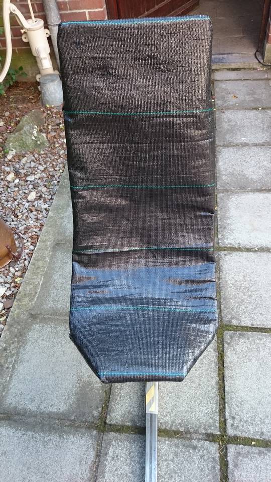

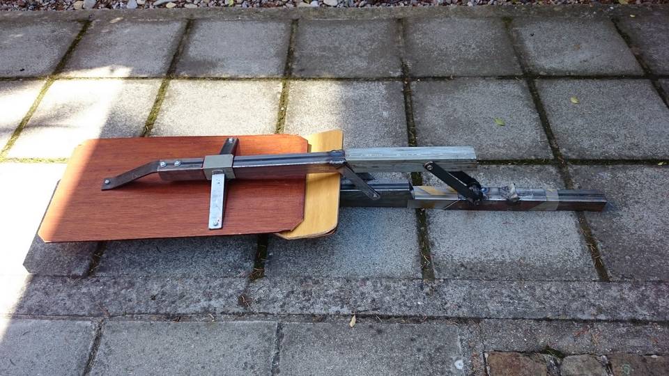

Сегодня, наконец-то, посидел. Вся велотехника должна начинаться с сиденья! Выбрал прочный, простой, складной с регулировками вариант. Возможны чехлы и подкладки разной степени красоты.
i t.d. ROSTA rubber suspension
Спасибо, Владимир! Вот только найти проблема. Хороши были бы для серии.
myratov писал(а):
я имел в по налеплено
Муратов, на йазыке падонкофф не общаемся, лады?!
Комментарий к файлу: сидушка поднимается
Комментарий к файлу: все опускается
Комментарий к файлу: хорошо держит попу
Комментарий к файлу: пока так

Вполне цивильное кресло. По крайней мере по снимку кажется.
Вот как надо лепить пули из говен. Пардон за каламбур. Я так пробовал - получалось не ахти.
Композиты из смолы уступают место композиту дерево/сталь.
И оно к тому-же складывается!

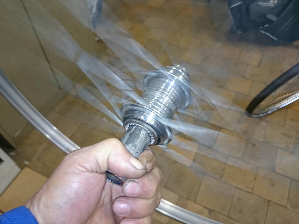

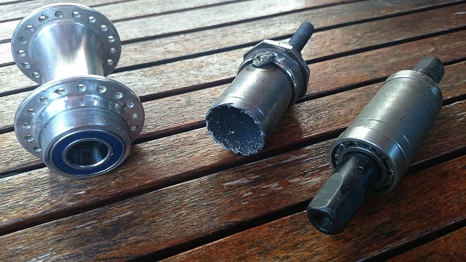

Сегодня за две минуты сделал ручную развертку для консольных колес. Ручная потому, что втулку лучше держать в руках, почаще проворачивая. "фрезу"( зажимаю в дрель) протирать и смазывать маслом. Подшипник зашел супер!
Подбирается втулки с большими чашками и картридж с минимальным размером подшипника. Здесь 30 х16. Дистанционная втулка и есть фреза.
Комментарий к файлу: развертка

А втулки алюминявые?
Удивляюсь тому, насколько чётко совпал диаметр коронки с диаметром подшипника.
Я делал такие из штампованных втулок. Внешняя проставка между подшипниками в каретке оказывалась лишней и шла на развальцовку посадочных мест во втулке. Чашки были сняты. Затем в развальцованные места собиралась ось с подшипниками. Внешний диаметр втулки тупо подгонялся на наждаке под внутренний диаметр чашки. Собиралось всё с небольшим натягом и спицевалось.
До сих пор колёса эти где-то валяются. Недосуг достроить проект.
Ааа. Ты втулку разворачиваешь как раз этой внешней проставкой заточенной. Браво!

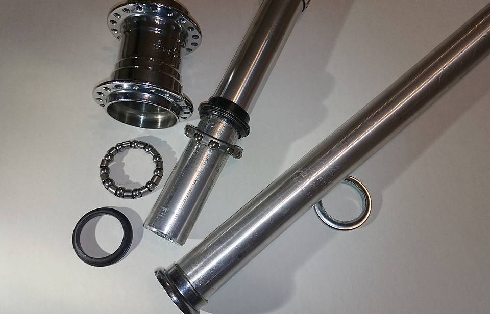

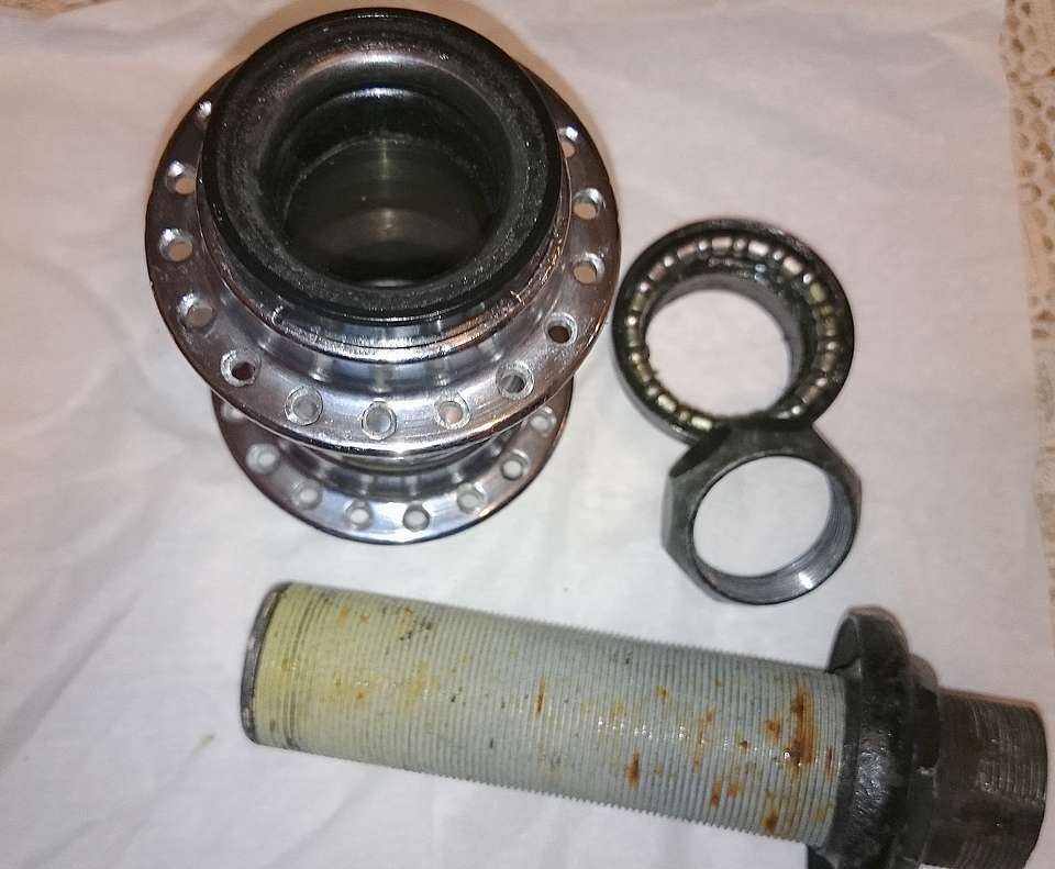

Во! Бомба! Возился с втулками Торпедо. Оказалось, что можно использовать подсидельный штырь Ф 27,2 в качестве оси для заднего моста. Использовать штатные подшипники(или насыпные с шариками чуть меньшего диаметра) с конусами от передней вилки. Кстати, у алюм подсиделки и внутренний диаметр 22 мм.-размер руля.
Комментарий к файлу: консольная втулка из Торпедо
За это сообщение автора alex поблагодарили: 3 Alinnik (Ср дек 02 2015 19:54), GEK (Ср дек 02 2015 17:15), myratov (Ср дек 02 2015 05:35)

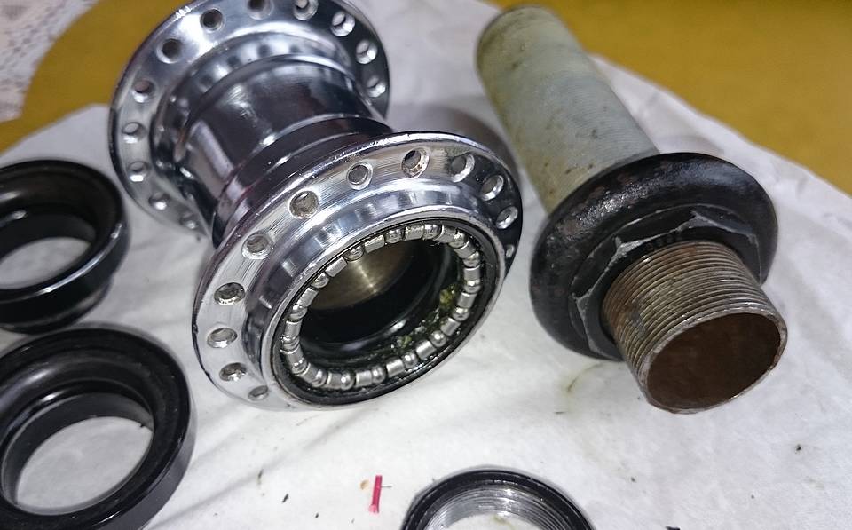

:clap: Вот не уверен, что хватит прочности подсидельного штыря: у меня он от использования по прямому назначению согнулся. Может использовать шток передней вилки? Часть, от которой отрезается корона - наружу, А со внутренней стороны организовать как регулировки, так и крепление. Если крепление по безрезьбовому варианту вилки, то и с регулировками проблем не будет. А может мне просто штырь жалко? :lol:
Кстати, Алекс, получается, что попутно ты придумал и руль из колеса! :mrgreen: А что, за шину рулить удобно :D
За это сообщение автора GEK поблагодарили: 2 alex (Ср дек 02 2015 21:11), Mazur4ak (Ср дек 16 2015 05:34)
Так я намекаю, что эти размеры водопроводной трубы! Есть токарный, проточил, насадил... Хватит прочности.

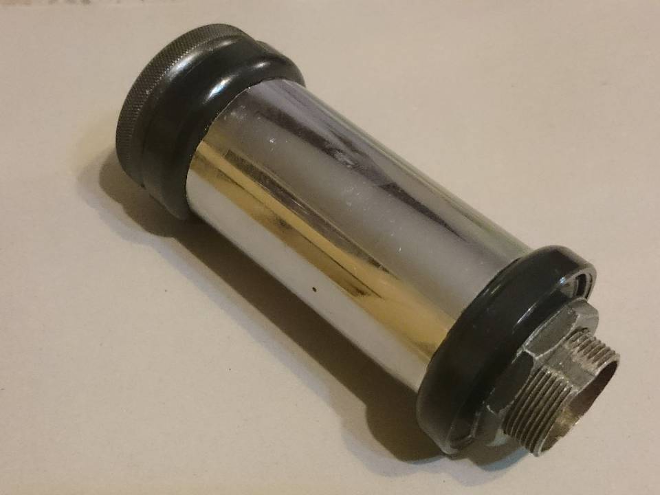

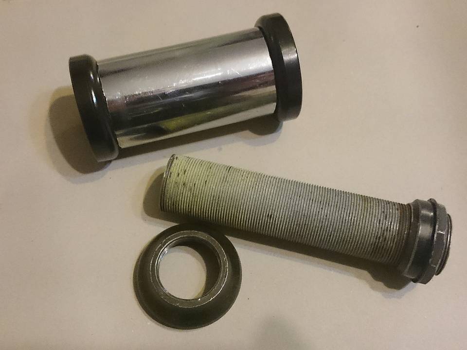

Ребята, вы будете смеяться, (для меня это "Эврика") но во втулку Торпедо даже "убитую", можно подобрать чашки, картриджи (бывают и на роликах) рулевые! Входят замечательно! Вот еще вариант "ленивца" на заднем мосту. Резьба от рулевого штока.
фотку не получается вставить....
вот фотка
Комментарий к файлу: чашка рулевой во втулке
Комментарий к файлу: дюймовые конуса

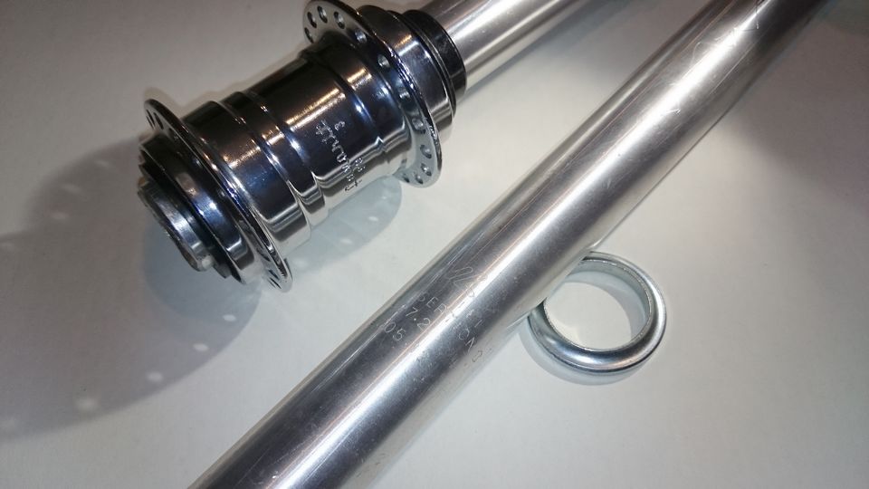

На резьбу от дюймовой рулевой. Внутри ось из трубы 22 мм.

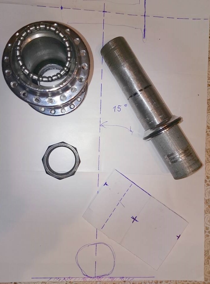

Пока фотки грузятся-еще одна втулка на больших рулевых подшипниках. Труба с внутренним 35 мм. В них конуса от дюймовой.
Комментарий к файлу: для оси 22 мм.
Комментарий к файлу: картриджи на 1,1,8 (?)
За это сообщение автора alex поблагодарил: myratov (Ср дек 09 2015 11:04)

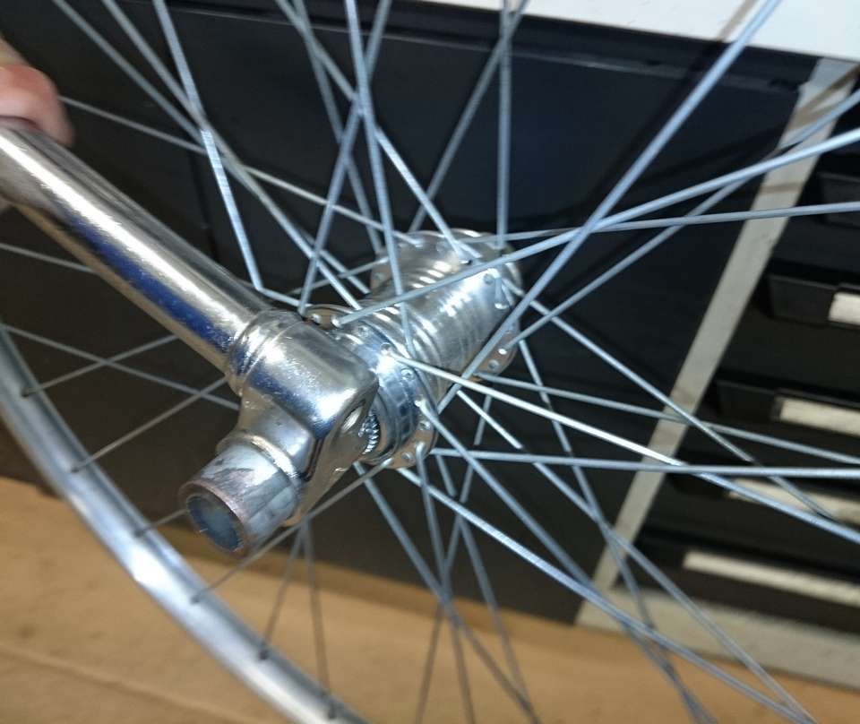

Задние торпедо можно посадить на шток от дюймовой вилки. Внутренний у нее 22 мм. (размер рувелоруля).
Комментарий к файлу: задняя консоль
Комментарий к файлу: на родных подшипниках
