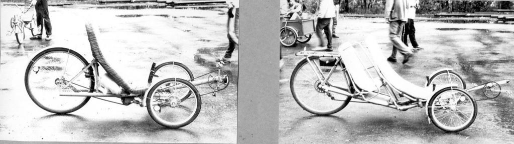

Актуганов разработал и сделал модель на ал. узлах-ХОМУТЫ (литых) и вставленных в них ал. труб. Этакий конструктор "сделай сам". Делал для "Камаз"а.Вроде как даже выпускали. Катался. Суппер. Но там УЗЛЫ.......

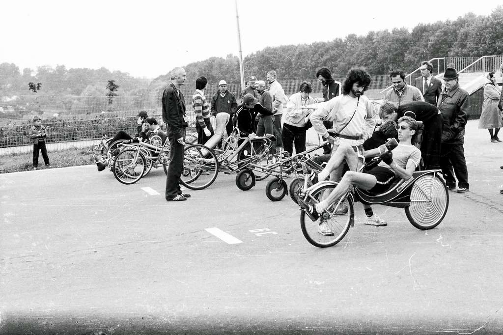

Комментарий к файлу: Моя первая Чайка.
Переднеприводная. Передняя вилка стальная.
Лежак из алюминия. Труба под рулевую колонку вварена остальное на медных заклепках. Алюминий из внешней обшивки военных самолетов. Толщина листа 1,5мм.
ФОТО Сентябрь 1990 г Полтава на картодроме
