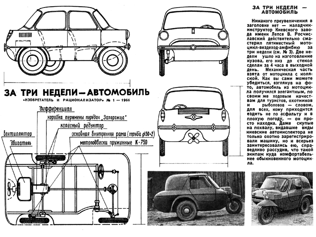

Автомобиль-амфибия Росчиславского.
Полноприводной, двухколейный и трехколесный.
Интересно, в веломобиле такое возможно? ;)

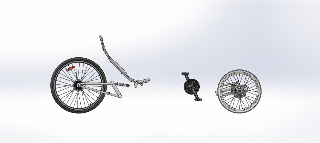

Вот, кстати мой:

Что-то подобное я и имел ввиду. Слева простой велосипед с удлинённой рамой (длиннобазовик). Сиденье водителя между задним и передним колёсами, но сбоку от рамы. ЦТ получается в середине бокового катета треугольника, ближе к этому катету. Второе сиденье справа от сиденья водителя, но смещено немного назад относительно его, что уменьшает ширину ТС приерно на 20 см. Правое колесо напротив заднего колеса левой части. ЦТ при этом смещается в центр треугольника устойчивости. Привод водителя на левое заднее колесо через промвал, привод пассажира на правое колесо, через промвал.
