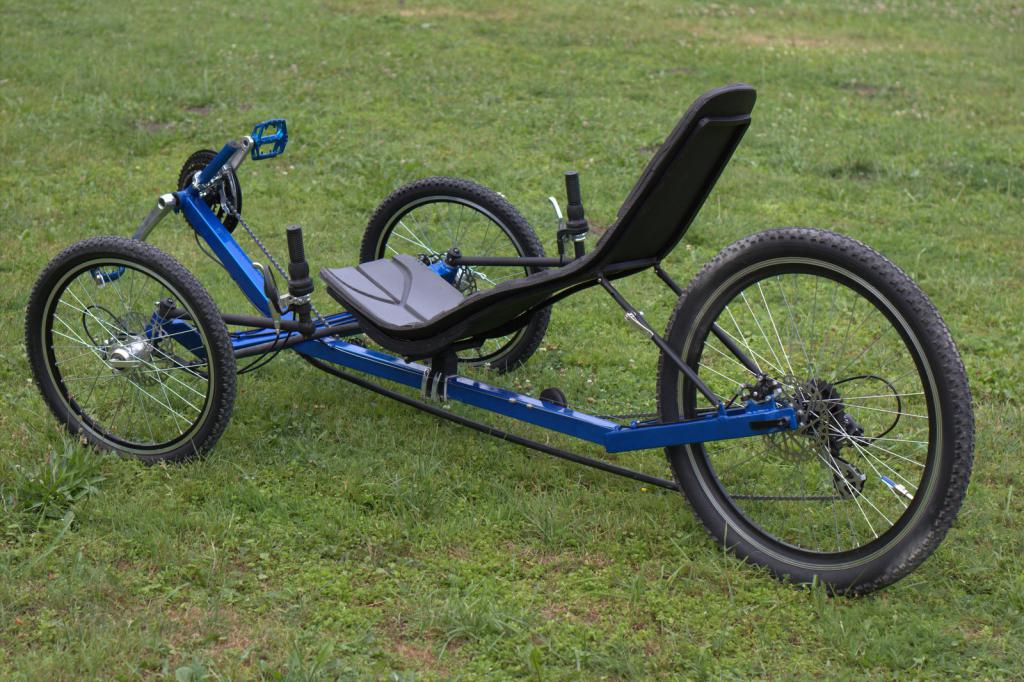

Всем привет ! Моя история веломобиля началась еще в детстве когда мне в руки попала книга Пополов А. С. «Давай изобретем Веломобиль» с тех пор эта мысль засела глубоко в моей голове, но в то время я не имел необходимых навыков для реализации этой идеи.
Прошло еще много времени и все же я решился и сделал свой ​​первый «Легерад». Он получился не совсем совершенным, однако приносил массу удовольствия мне и удивленным окружающим, но увы история снова получила большую паузу …
Прошло время и я снова вернулся к своей идее. На этот раз хотелось сделать что-то лучше и совершеннее. Опираясь на предыдущий опыт, учитывая все за и против, смастерил «Рекумбент Трайк» сначала для своего ребенка, а потом и для себя.
Впоследствии эта идея меня полностью поглотила и я поделился ею со своими друзьями. Мы решили сделать качественный «Рекамбент Трайк», который бы удивлял прохожих не только своей неординарностью, но и качеством исполнения.
Вот так мы создали первый прототип Utrike.
Автор: Юра, Андрей, Тарас
Год создания: 2012
Тип транспортного средства: Рекaмбент Трайк
Основное назначение: Комфортное передвижение :)
Передняя подвеска: нету
Задняя подвеска: нету
Переднее колесо: 20 дюймов SCHWALBE BLACK JACK
Заднее колесо: 26 дюймов SCHWALBE BLACK JACK
Материал рамы: Сталь (CrMoFe)
Масса: 23 кг.
Тип трансмиссии и наличие передач: 24 передачи
Размер:
Ширина 113 см
Высота 92 см
Длина 216 см
Колея 100 см
База 135 см
Диаметр разворота 530 см
Высота до сидения 30 см
Плюсы:
Комфорт, устойчивость при поворотах
Минусы:
Габариты, вес
Фото - http://www.flickr.com/photos/82583330@N ... otostream/
Видео - http://www.youtube.com/watch?v=M_sfWQ_ACeQ&feature=plcp
Сейчас в работе еще 2 трайка но уже других габаритов.

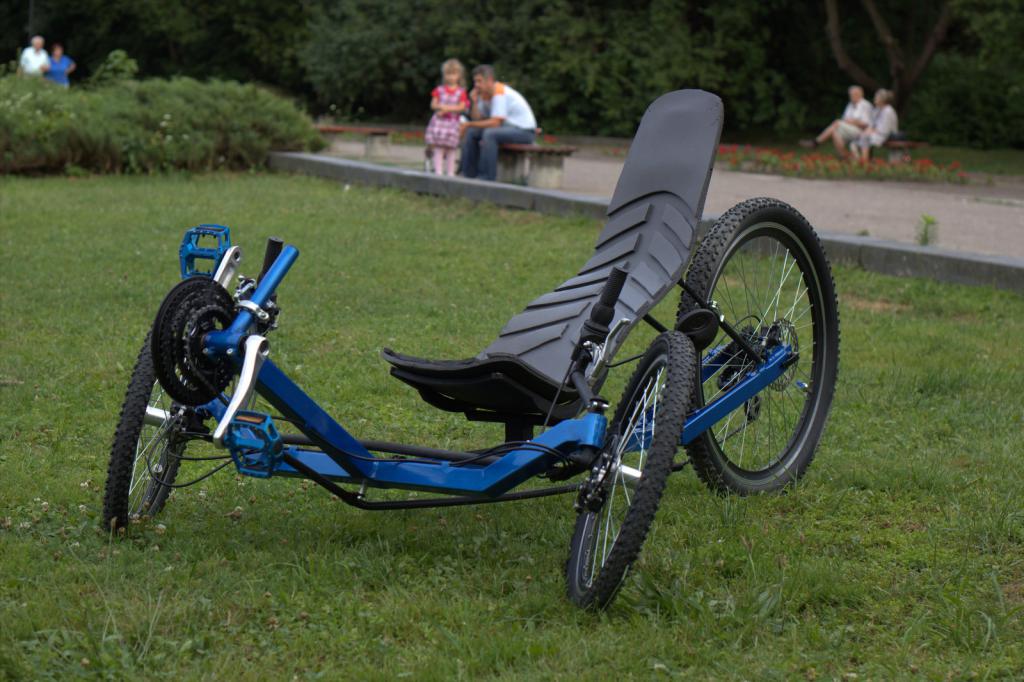

Храним в гараже, а таскаем примерно так :)

http://www.flickr.com/photos/82583330@N03/7565196750/in/photostream/
ширина на мой взгляд, запредельная!!!

есть немного, но зато впечатления от езды самые хорошие :))
Следующий будет на 20 см уже

Ух ты!!! Красиво. Заценил. Из чего делалась рама (материал) и как сделаны передние втулки? Оси самодельные или покупные?

Utriker писал(а):
Ширина 113 см
Первую машину все традиционно делают излишне большой ширины, статью Карпука никто не читает, предпочитают сами по граблям ходить.
Как делал поворотные узлы, полуоси?

Красивый трайк. Единственная проблема на мой взгляд - это ширина. Передний мост по-моему можно немного назад. 100мм примерно - не перевернется.
Так же, хорошо если трайк складывается. Ну это если модель планируется продавать.
Какие трубы использованы в раме? Размер какой?

Материал рамы: Сталь (CrMoFe).
Втулки самодельные - дюраль Д16Т
Оси самодельные - сталь 45
Utriker писал(а):
Ширина 113 см
Точили и фрезировали :) Что конкретно интересует ?
40х40мм

40х40мм
Ну об этом я догадывался, а толщина стенки какая?
Еще вопрос про сидушку, из чего она сделана?

_Zmur_ писал(а):
40х40мм
Толщина стенки около 1.8мм
Каркас сидушки - сталь 10х10х1мм, дальше стеклопластик от Ганшина :) а сверху пинополиетилен. Над сидушкой еще нужно будет поработать...

amateur писал(а):
профиль из хромоля? или я чето не понял?
Да.
Статью прочитали, но на грабли наступать все равно нужно :)
Доделываем второй прототип с задней подвеской и шыриной около 83-85 см :)
Масса: 23 кг.
23 кг это очень даже неплохо для таких габаритов.
Труба 40х40х1,8 - CrMoFe? Где брали?

EdRymar писал(а):
Тоже интересно. Даже не то где брали а сама трубу и марка стали. В принципе, аустенитная нержавейка марки А4 содержит все три компонента. Но цена на неё в Украине кусачая :(
К примеру, в Днепропетровске http://www.tisco.com.ua/prod/truby_svarnye.html
Брали у нас во Львове на мотозаводе, марка 35ХМ. Цена гдето до 20 грн за кило.
