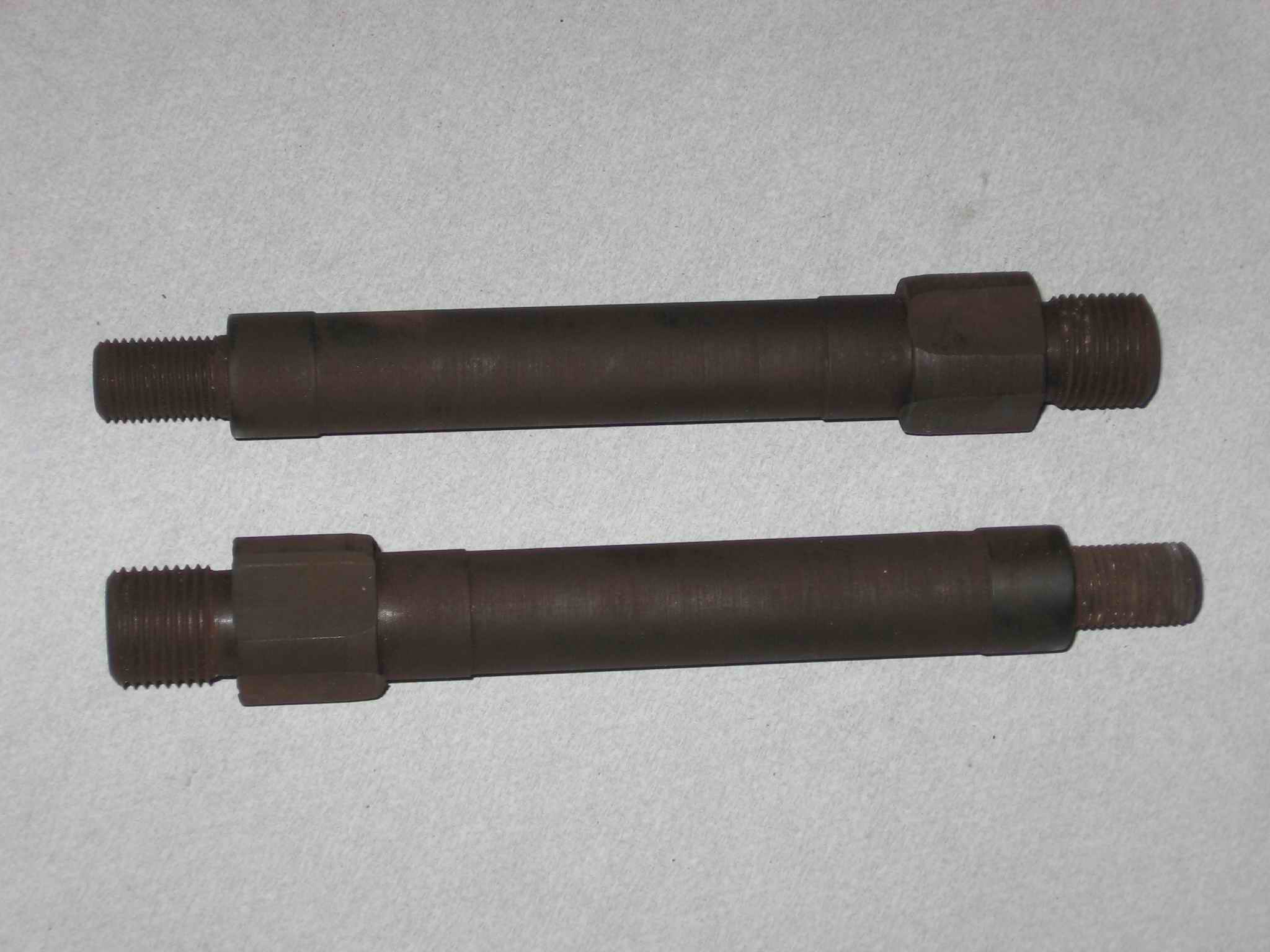

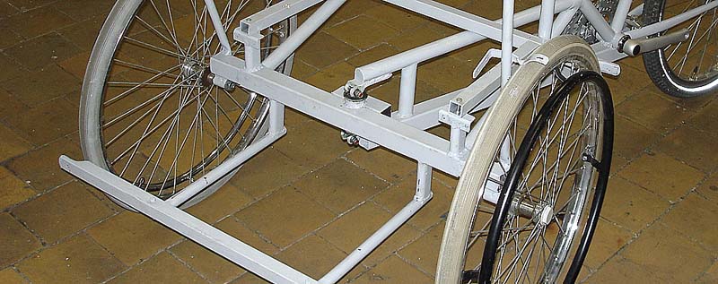

Вопрос по конструкции "Таракана" : я вижу на фотографиях, что оси задних колёс крепятся только с одной стороны. Такие же схемы видел и на фотографиях других машин. Так вот, эти оси стандартные велосипедные, но приваренные (или как-то иначе закреплённые) только с одной стороны, или это какие-то более толстые оси? Возникают подозрения, что обычная ось, предназначенная для крепления с двух сторон в вилке, выдержит те же нагрузки если её закрепить только с одного конца. Или там нагрузки не такие большие и этот вариант допускается?
Номер сообщения:#84  Непрочитанное сообщениеДобавлено: Ср ноя 28 2007 21:29
Нет! Ни в коем случае!
Стандартная ось, даже 10мм, не держит консольной нагрузки.
Для консольной оси нужна или:
- термообработанная нерезьбовая 14-15 мм ось из хорошего металла,
- или 20мм ось из того, что похуже, или 20 мм трубка из легированной стали, типа 20х2,5мм 30ХГСА.
14мм резьбовые - это без гарантии. В пробег бы я на таких не пошел.

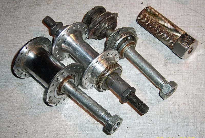

В центре лежит обычная задняя ось-9мм.
Слева и справа от неё втулки "одностороннего" крепления от инвалидных колясок-макс.-12мм. Справа "подножка" . Накручивается на обычную ось на вилку. Выдерживает вес прыгающего человека.
Кстати, на педаль тоже приходятся большие нагрузки.
Олег ответил по-своему.

Инвалидные коляски эксплуатируются в несколько более мягких условиях, это раз. Два - пега утебя флэтовая, слабенькая. Плюс она висит не консолью, а плотно прижата к раме и "работает" всех площадью контакта с рамой, а ось у неё работает скорее на отрыв. Так что сравнение некорректно.
Ерунда.
1.Китайские оси 10мм гнуться внутри втулки. Качество=*отходы жизнедеятельности*.
2.Оси педальные прошли термообработку, они держат. Но. Диаметр их внутри 10мм (у шатуна).
3.Ось переднего колеса, как правило 8мм, если 10мм, то под эксцентрик, т.е. короткая.
4. Я имею опыт, печальный. Выточил из 45 стали оси 10мм, а на конце как на педалях резьба 14мм. Втулка от мотовелосипеда Рига, под стандартные подшипники. НЕ КАЛИЛ. Согнулись у места крепления.
Пришлось перетачивать втулки под 202 подшипник.
Вывод. Приспособить стандартную переднюю втулку=стремно. Видел на осях от Старт шоссе, НО.....

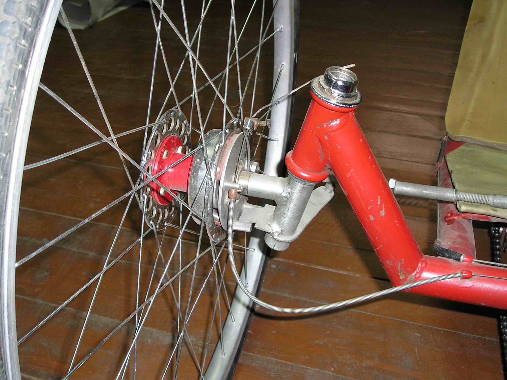

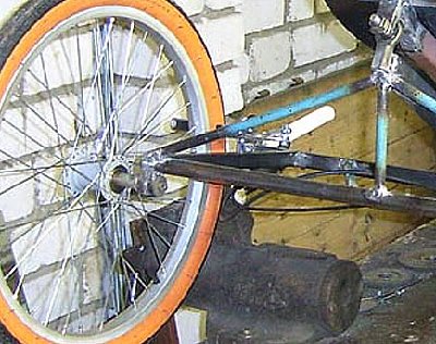

Очень много зависит от способа крепления оси. Чем ближе подшипник к креплению-тем лучше. На "Таракане" считаю крепление было сделано некорректно.(см рис.). У меня на рикше инвалидные оси держат!(см. рис2). А уж юзают их по-полной...
Комментарий к файлу: От крепления до подшипника около см.
Комментарий к файлу: ТАРАКАН-очень большой рычаг на изгиб
Номер сообщения:#90  Непрочитанное сообщениеДобавлено: Пт ноя 30 2007 15:27
Насчет некорректности - это втулки А. Карпука из Тамбова. Отработанная и проверенная временем конструкция.

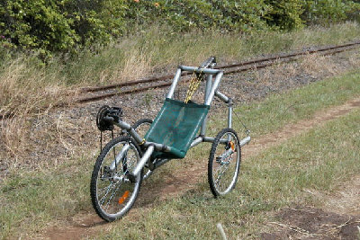

Номер сообщения:#94  Непрочитанное сообщениеДобавлено: Вт июл 29 2008 13:54

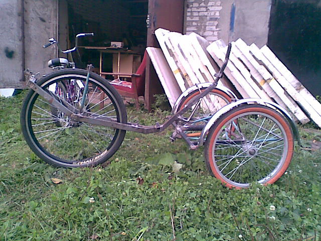

Переношу полемику сюда от сюда:
http://velomobile.org/forum/viewtopic.php?t=3064&postdays=0&postorder=asc&start=15
Демон:
Собственно я понял в чем дело ты пытался сделать аналогию с Jetrike MkII только с управлением на задние колеса так? Втом варианте который есть утебя сейчас.
Вобшем с минимальными переделками можно довести его до ума если конечно хочешь сохранить расположение переднего ведущего.
Собственно пара вопросов:
1. Ты котегорически хочешь сохранить переднее ведущее?
2. И как я понял ты хочешь сделать его накляняемым в поаоротах какJetrike MkII ?
Мой ответ:
Jetrike MkII я считаю как раз сложным аппаратом. Там одних шарнирных соединений немеряно, к тому же, колеса вынесены на отдельных рычагах... Так что собрать такую конструкцию без навороченного стапеля нереально. С другой стороны, его первый проект (на фото) - это практически моя схема. Он тоже отмечает те же негативные явления, что и в моем случае. В его замечаниях есть даже фраза о том, что этот аппарат реагирует на покатость профиля шоссе (а шоссейное покрытие, как известно, имеет уклоны от центра к кюветам). Дак вот его ВМ при прямолинейном движении стремится к центральной разделительной линии. Это как езда по косогору, аппараты с ломающейся рамой всегда имеют эту тенденцию.
Я в своих размышлениях постоянно возвращаюсь к проекту "Таракан", но сколько не думаю, не нахожу красивого и лаконичного решения. А то, что предлагает автор упомянутого проекта является очень и очень сложным. Его поиски решения и сама воплощенная конструкция, безусловно, вызывают доверие и уважение и, видимо, это самые глубокие поиски в этом направлении.
Поэтому я не призываю создать за меня столь серьезный инженерный проект, а просто предлагаю поучавствовать в сравнении и обсуждении этой проблемы, тем более, что ты обмолвился о существующем у тебя решении подобной схемы.
Итак, основное техзадание:
Дельта-трайк с передним приводом. Поворот осущесвляется одновременным наклоном передней части конструкции в сторону центра виража для компенсации неустойчивости подобных машин в поворотах. Шарнирное соединение (или узел, его заменяющий), дающее наклон и поворот, должно быть единственным шарнирным соединением в конструкции рамы.
Вопрос:
Под каким углом должна находится ось шарнира и в какой части конструкции этот шарнир должен находится, что бы минимизировать негативные реакции на педалирование и неровности дороги?
Другими словами, в какую точку плоскости и под каким углом должна приходить ось вращения шарнира? Или, может, эта точка должна быть плавающей?

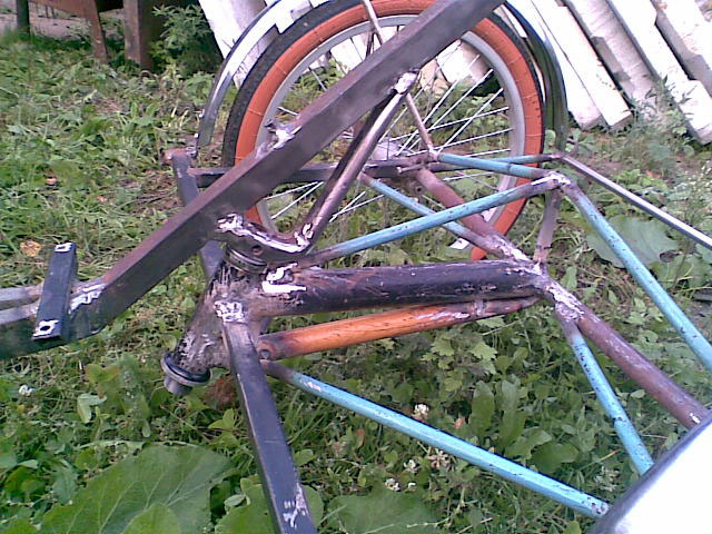

Решил вернуться к проекту. Изменил угол рулевой колонки.
Номер сообщения:#99  Непрочитанное сообщениеДобавлено: Вт сен 09 2008 12:26
Это уже ломающаяся рама. Управлять наклонами тела уже не получится. Кстати, я бы порекомендовал тете сделать заднюю подвеску - тогда неровности дороги не будут оказывать подруливающее воздействие на заднюю часть.
Номер сообщения:#100  Непрочитанное сообщениеДобавлено: Вт сен 09 2008 18:19
Нет рама не ломающаяся, все осталось по прежнему, только изменился угол наклона оси руления. По схеме это практически это:
http://www.ihpva.org/com/Raven/TRTrike.htm
А вот мысль о задней подвеске здравая. Но боюсь, что даже сделав ее независимой, эффект подруливания на кочках сохранится.
