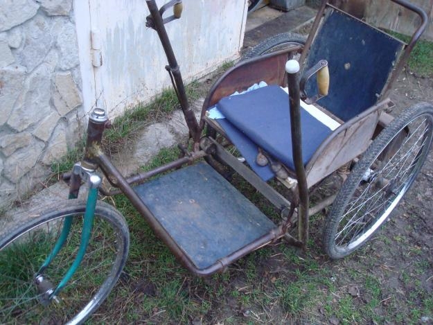

А я видел, когда маленький был. В СССР их серийно выпускали, сейчас конечно смотрелось бы страшновато, а по тем временам вполне прилично выглядело. Никаких цепей и планетарок. От каждого рычага шел шатун к своему колесу, как у паровоза. Вроде бы место крепления шатуна на рычаге можно было сдвигать, соответственно менялось усилие и ход рычага. Поворотом правой деревянной ручки осуществлялся поворот переднего колеса.
Примерно такая, только тут уже от серийной мало осталось.
Вспомнил, в фильме "Невероятные приключения итальянцев в России" Евстигнеев на такой ездил.

У нас таких несколько штук лежит, только колеса покондовее и все остальное тоже (как и требуется: "чтобы было прочно и не ломалось"), весит она невероятно много, ездит невероятно медленно. Такие коляски инвалидам раньше выдавали за счет средств соцстраха.
