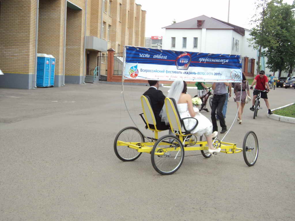

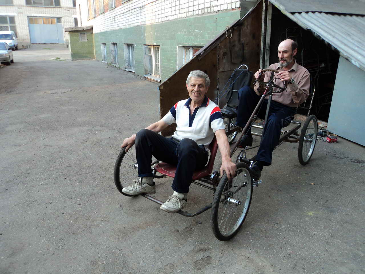

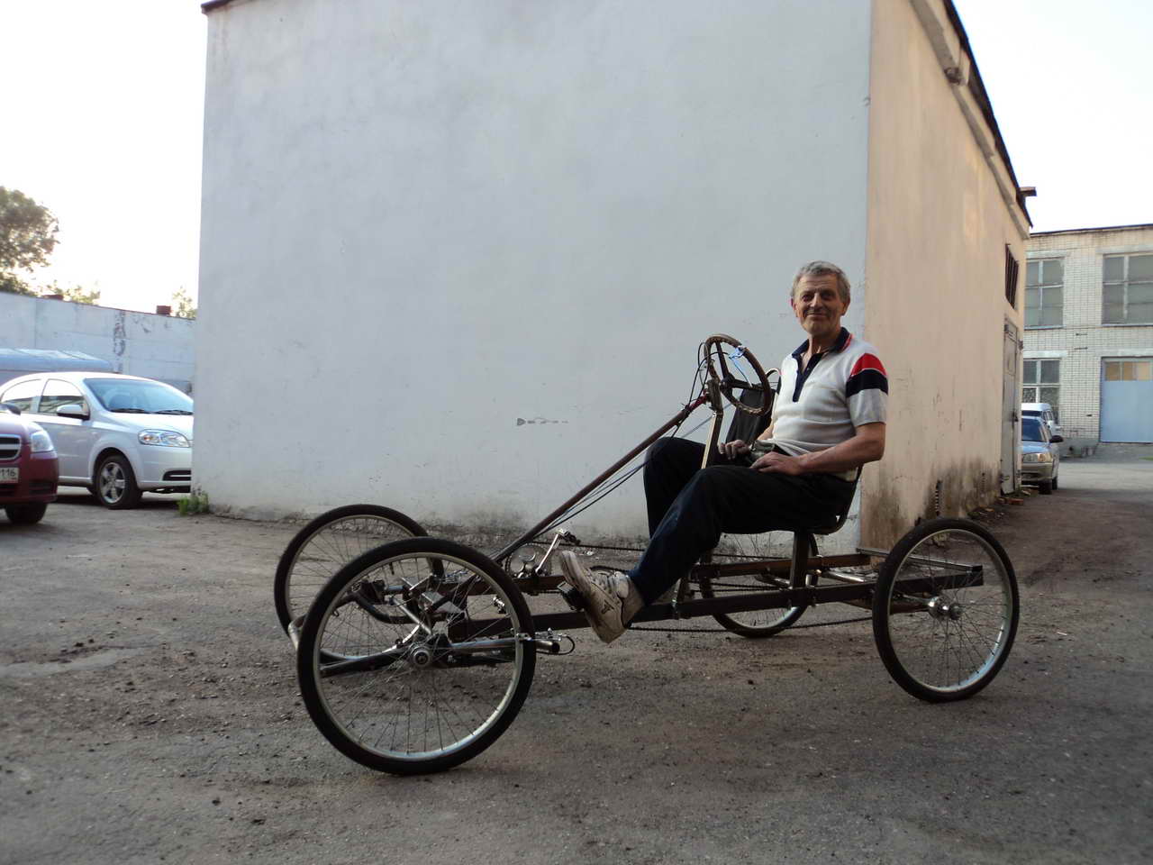

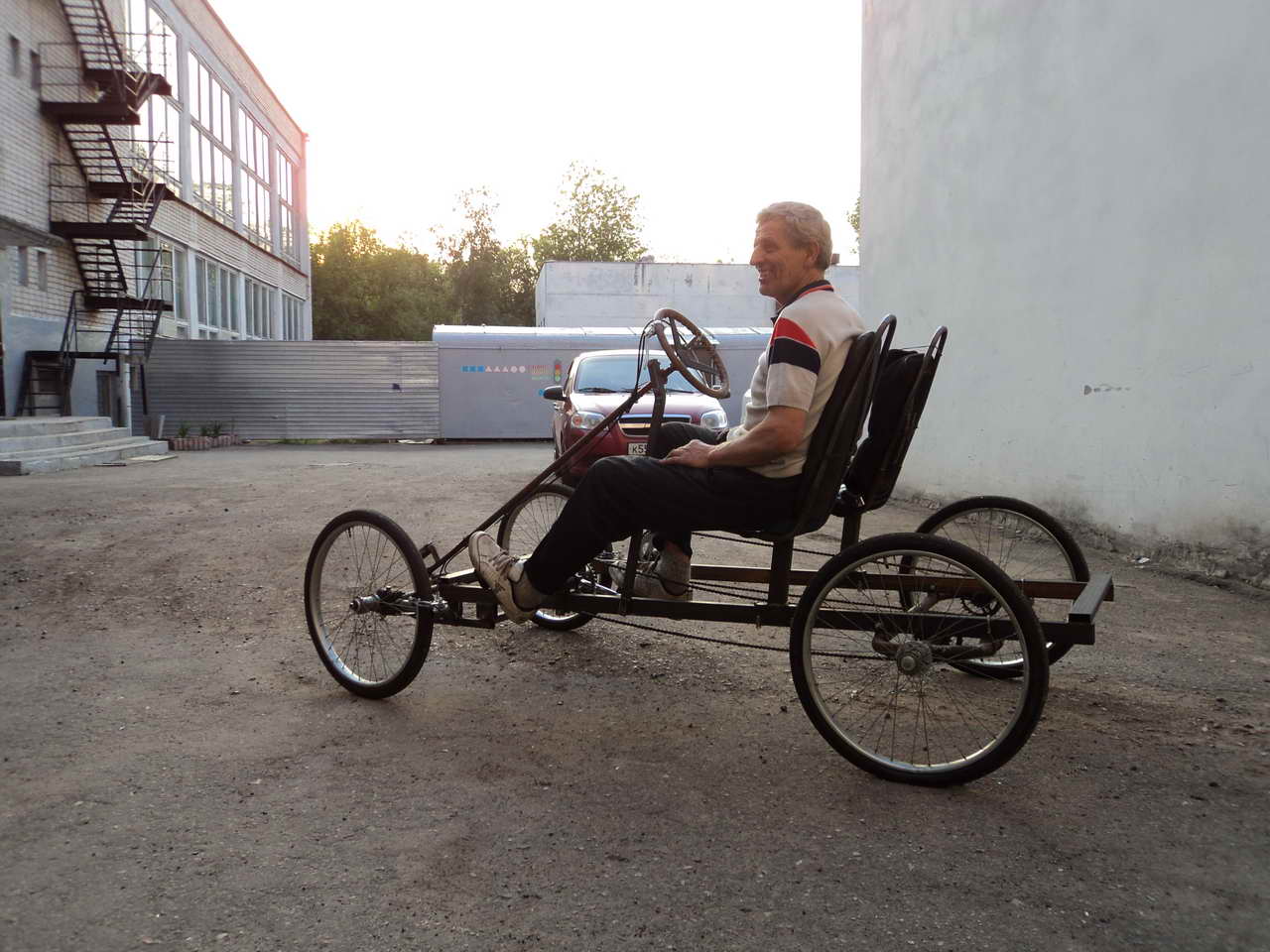

Задали нам такую задачку: построить четырехколесный двухместный веломобиль, который будет анонсировать велофестиваль, а также являться многоцелевым транспортом в ходе фестиваля. Вот что получается. На самом деле рама с колесами была построена за два дня, все остальное отняло еще пять дней. Рама представляет собой прямоугольник из проыильной трубы 50х25, естественно, такая конструкция не очень стойкая к крутильным нагрузкам, но передние и задние колеса на отдельных подрамниках с достаточной жесткостью. Основой переднего подрамника с поворотными кулаками, является передняя часть карта, расширенная до необходимого размера. Задний подрамник сварен из дуг от спинок стальных кроватей подходящей ширины (насколько я понял это кровати формата "полутороспальная"). Муфты свободного хода встроены в ступицы (не совсем встроены, скорее стоят перед ступицами) и представляют собой "трещетки" от трехскоростных систем харьковского "Туриста". Вес получился порядка 50 кг, но зато все разборное, колеса снимаются за пару минут, а можно снять подрамники не снимая колеса. Со снятыми колесами, сложенным рулем и снятыми спинками кресел веломобиль можно протащить в дверной проем.

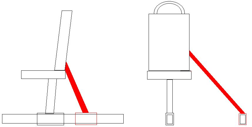

Крепление сидений кажется не очень прочным, особенно к боковым нагрузкам. По-моему, стоило бы их усилить как-нибудь так:
Вид спереди для правого сидения, для левого укосина понятно в другую сторону.

Номер сообщения:#3  Непрочитанное сообщениеДобавлено: Ср июн 01 2011 13:10
У Дашевского сиденья нормально работают и без укосин.
 Заголовок сообщения: Re: Первый четырехколесник от Казанцев
Номер сообщения:#4  Непрочитанное сообщениеДобавлено: Ср июн 01 2011 15:20
Может я что-то пропустил, но у Дашевского вроде-бы нет сидений на "одной ножке".

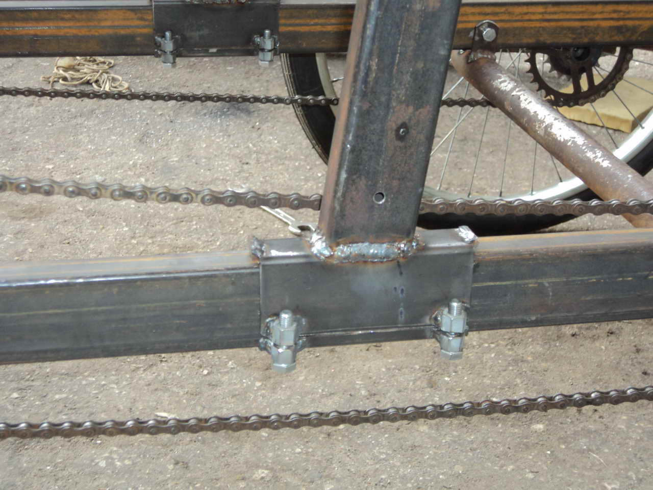

я всё никак не соберусь доделать такой же. тут по ходу возникает пара вопросов. можно ли более подробные фотки заднего моста. труба 50х25 обязательна--40х25х2 пройдёт? как держиться рулевая колонка?

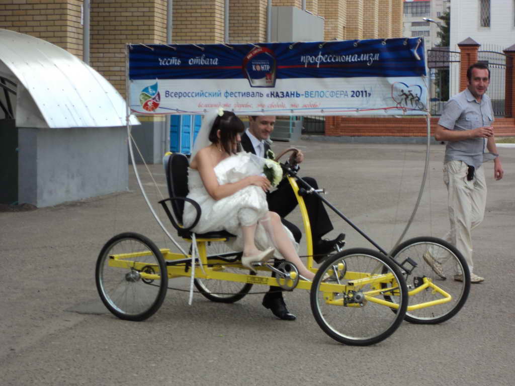

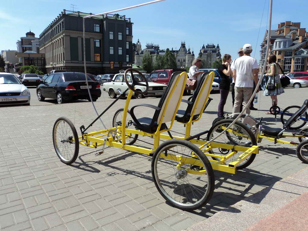

Номер сообщения:#7  Непрочитанное сообщениеДобавлено: Пн июн 06 2011 13:20
Аппарат успешно прошел испытания профессиональными велосипедистами на велофестивале, мы даже пытались гоняться на нем. Решили отказаться от клещевых тормозов на передние колеса ввиду их никакой эффективности (а вибрейки ставить особо некуда, да и обод стальной слабо подходит вообще для таких тормозов) и довериться полностью ручнику в виде поперечной трубы, которая тормозит задние колеса по резине. Как ни странно, такое решение работает даже в проливной дождь.
В целом машина крепкая, успешно передвигается и по дорогам.
Нужно делать крышу - будет интереснее смотреться.
Заказчик отказался машину выкупать, поэтому оставляю себе для дальнейших доработок и возможно использую ее в прокате. народ реагирует на этот ВМ очень живо и если рядом есть дургие ВМ, то все внимание в первую очередь достается все равно этой четырехколеске. Название пока не придумано.
Из текущих минусов:
- слетает цепь: тяжелая и ничем не уравновешенная колбасится при высоком каденсе
- не хватает одной передачи на все- годится только для прогулок в парке (на самом деле вторая звезда более мелкая сзади есть, но пока нет переклюка)
Это только кажется, если крепление на раме затянуто, то сиденья не гуляют из стороны в сторону.
У нас в городе есть компания выпускающая офисные стулья. Подумываю их комплектующие брать для своих тарантасов. Не уверен только удобны ли такие кресла
Я закупил для этого проекта два офисных стула с пневмо-лифтом, но они оказались слишком высокими в данном случае, но вообще они могут быть удобными: уже есть подвеска и можно мгновенно подстроить расстояние до педалей всего лишь подъемом или опусканием сидухи.

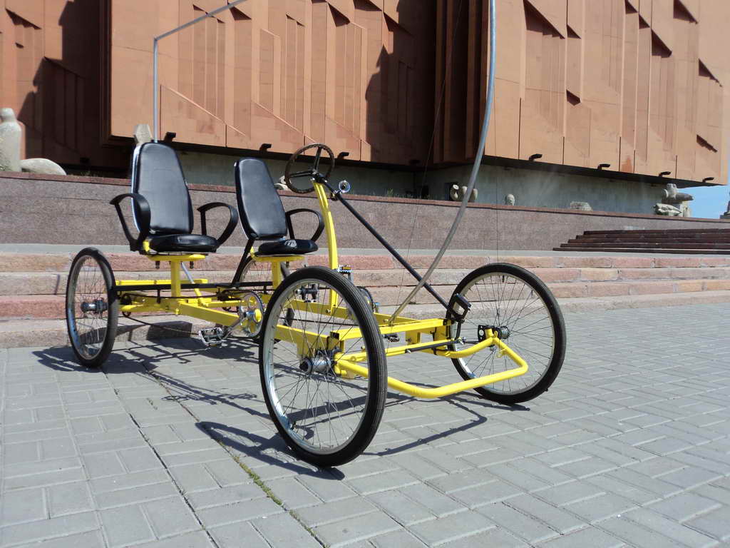

Более подробные - позже. Вообще задний мост сделан из спинок железных кроватей-полуторок, диаметр трубы 33 мм, толщина стенки 2 мм. Конструкция очень простая, ширина моста ровно одна спинка. Конечно же если таких заготовок нет, то можно делать и из профильных труб. Для рамы 40х25, как мне кажется, маловато по высоте профиля.
Рулевая труба вращается на двух шаровых шарнирах - они уже были на этой рулевой. Стойка рулевой колонки - труба 40х20х1,5, внизу крепится к раме одним болтом М8 насквозь.
На этой неделе сделаю более подробные фото узлов.
