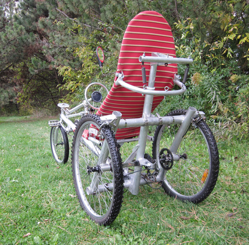

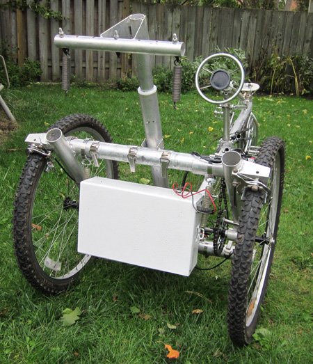

Сделал новый вариант модульного дельта трайка - с консольными колесами и одной цепной передачей (в отличие от предыдущей версии Comforider).
Кроме консольных колес и одной цепной передачи я также решил вместо трех поперечных труб сделать только две а также вместо переднего колеса на 16 поставить на 20. Остальное все то же: наклоняющееся на пружинной подвеске сиденье, автомобильное рулевое и реверс-педальные тормоза.
Несмотря на то, что некоторые узлы до конца не проработаны или не завершены, общий результат уже ясен и выглядит на мой взгляд довольно неплохим. Вцелом трайк стал проще в изготовлении, имеет меньший вес, его легче разбирать-собирать да и вид стал не столь громоздким как раньше.
На ходу трайк стал полегче. Комфорт и простота управления по-прежнему впечатляют.
Кстати, для эксперимента однажды решил попробовать закрепить сиденье жестко - без всяких пружин и наклонов, т. е. как у большинства существующих конструкций. Как и предполагал, в движении разница сразу чувствуется даже учитывая не самое плохое качество здешнего асфальта. Вместе с тряской на каждой неровности и трещине, проявились и ранее незаметные боковые усилия, принуждающие двумя руками держаться за руль, чтоб не сползти или упасть вбок (только сейчас понял, насколько лучше подходят для этой цели традиционные рычаги, а не баранка). Вобщем, моя пружинно-качающаяся подвеска сиденья несравнимо комфортнее.

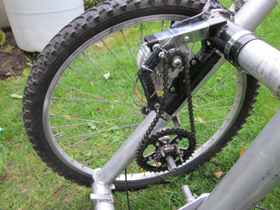

Опробовал использование модуля электропривода. Двигатель и батареи крепятся теми же быстросъемными хомутами. Батареи подвесил на пружины.
Соединил все по упрощенной схеме, покатался. Прикольно. Редуктор только шумноват, довольно утомительно «поет».

Мотор 24в 450вт, со встроенным редуктором с коэффициентом около 10, вал-шестерня и прямозубая, да. Два аккумулятора по 12в, довольно тяжелые.
По поводу мотор-колеса не думал. Скорее всего нет. Хочется придерживаться принципа модульности, т. е. надо - быстро поставил, не надо - быстро и легко снял и аккумуляторы и двигатель и всякие провода, чтоб не возить нисколько бесполезного груза - только необходимый минимум (в этом и есть главное и положительное отличие модульной конструкции от ранее упоминаемого трансформера).

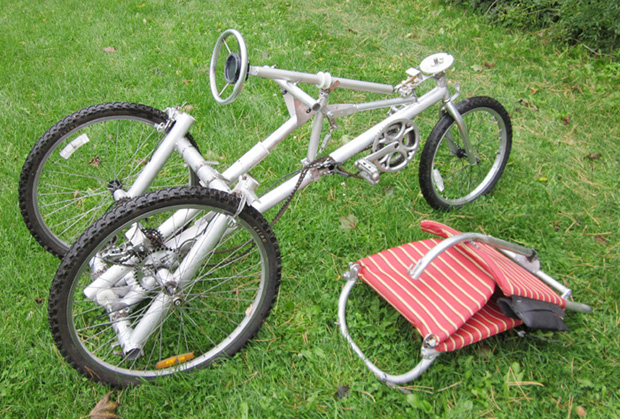

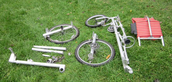

Номер сообщения:#46  Непрочитанное сообщениеДобавлено: Пт ноя 11 2011 08:00

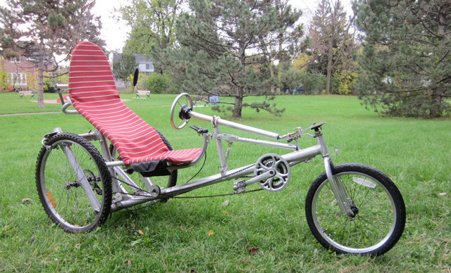

Видео с преодолением бордюра обещаю.
А пока еще пара фото: в разобранном и немного (и пока неуклюже) сложенном виде.
Новых идей как-то больше нет; видимо основная концепция и механизмы сформированы и сейчас надо бы все «вылизывать» и доводить до товарного вида.
Но это уже сложнее, да и оборудование нужно серьезное...
Хотя и в существующем последнем варианте Comforider и особенно езда на нем мне очень нравятся.
Кстати, если у кого-нибудь есть желание изготовить что-нибудь подобное – welcome. Опытом и советом поделиться готов, секретов нет.

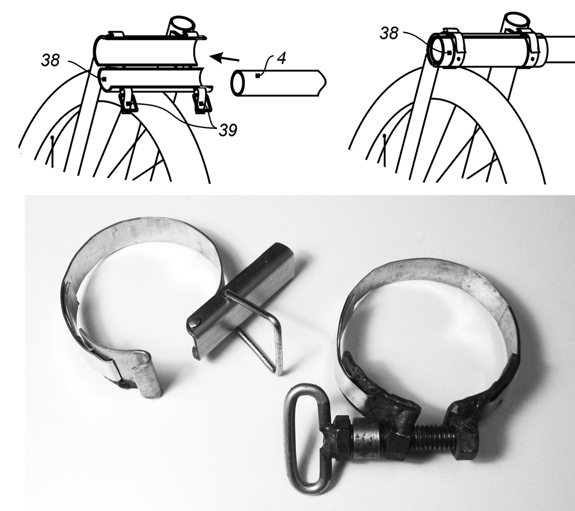

А что это за хомуты у Вас расскажите. меня их применение очень интересует.

Последовательность складывания и разборки есть на видео на первой странице этого же сайта. Подробное текстовое описание есть только на английском с указанием позиций на чертежах, что довольно сложно.
Зажим поперечных труб сначала хотел из двух половинок, стягиваемых хомутами 39 сделать, как показано на схеме. Но проще и легче по весу вышло без второй половинки 38, просто двумя отдельными хомутами труба притягивается к желобу, как видно на фото (см. Мой пост за 3 марта). Такими же хомутами, показаны два вида, стягиваются все другие части трайка.

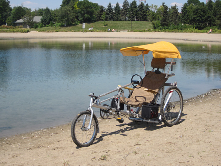

Номер сообщения:#52  Непрочитанное сообщениеДобавлено: Сб сен 07 2013 22:15
Всем привет.
Продолжаю усовершенствовать трайк Comforider.
Версия 2013 имеет:
- нескладное, но многофункциональное сиденье,
- складное устройство посередине среднего модуля для компактности,
- более простой рулевой редуктор,
- имеет бОльшее расстояние между поперечными трубами (выходят за диаметр колеса и позволяют быстро вставлять в них дополнительные модули снаружи),
- несколько доп. модулей, включая электропривод, бензиновый привод и другие.
Все можно посмотреть на обновленном сайте Comforider.com (есть сейчас и русскоязычная версия). Позже снимем новое видео.

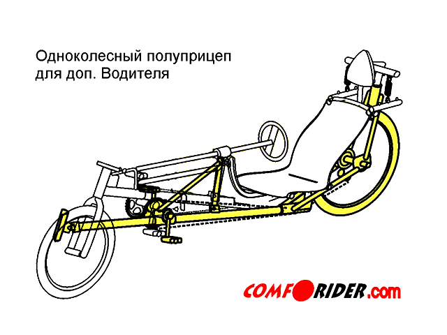

Интересно. А на сегодняшний момент из одноколесного прицепа можно собрать велосипед вот как на рисунке получилось?

собрать на сегодняшний день нельзя, но и незачем - ездить на нем будет невозможно (таким рулем равновесие не удержишь, да еще и сиденье качается в стороны...)

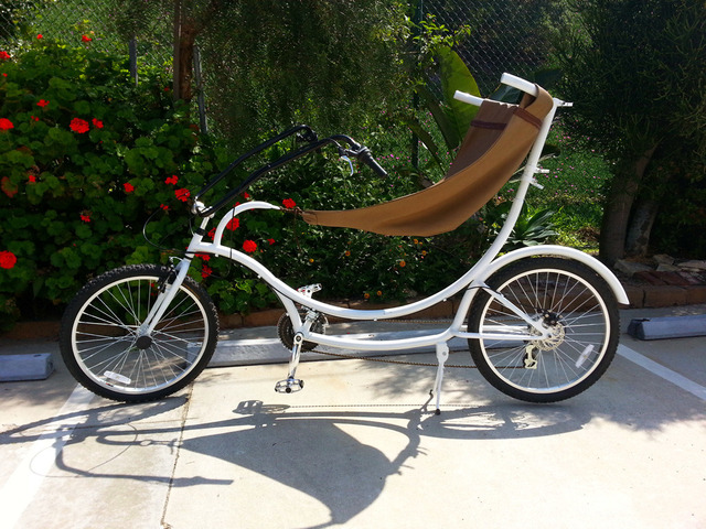

Тем не менее аналог подобного аппарата существует, может и с некоторой условной натяжкой.
И кто то на этом невозможном ездит.
