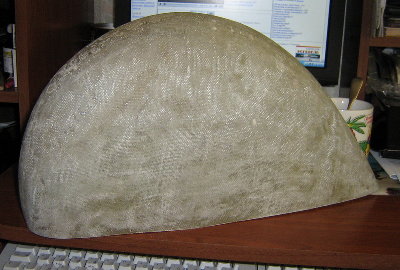

Готово, 6 слоев, плотность ткани не знаю, стенка толщиной около 1,8 мм. вес 300гр. Сегодня дошкурю, и буду делать второй обтекатель, на неделе шпаклевка.. Если есть интерес могу полностью описать процесс и стомость материалов... Кстати, очень помог резиновый ролик для прокатки и фен для прогрева смолы при накладывании на форму..
Комментарий к файлу: А вот и оно!

Дима, напишу чуть позже все по работе со смолой, только с гаража, злой как собака, смола сегодня попалась странная - купил другую упаковку, так вот она твердела через 10 минут после разведения, еле успел положить один слой.. Второе разведение с уменьшенным количеством отвердителя дало похожий результат, успел положить 1,5 слоя.. Завтра куплю смолу, что брал в первый раз..

Мои оценки: 1. ходовые качества: прекрасный накат, но малая скорость и плохое переключение передач, решается см. выше.
